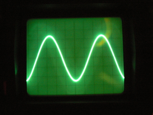

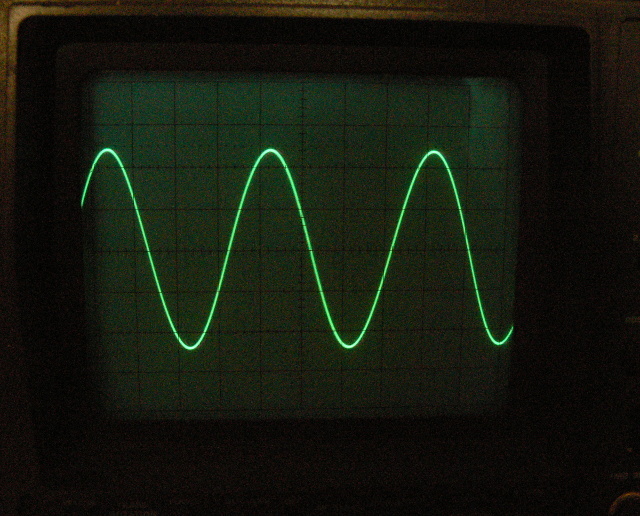

Tudnál feltenni néhány képet a generált jelalakokról?
Üdv.: PP
(#) solti_imre válasza peterpan hozzászólására (») Feb 9, 2013 /
Sajnos a szkópom (most még) csak 10MHz-es sávszélességű, úgyhogy a négyszögből 100kHz-est kapsz!

(#) Ktulu válasza solti_imre hozzászólására (») Feb 9, 2013 /
Nagyon jó, izgatottan várjuk a részleteket. (kapcsolási rajz lesz?)
Milyen szűrőt alkalmaztál? Jelalakok milyenek magasabb frekvencián?
A hozzászólás módosítva: Feb 9, 2013

(#) solti_imre válasza Ktulu hozzászólására (») Feb 9, 2013 /
Természetesen lesz kapcsolási rajz és prg is (most ~75 kbyte, de az USB vezérléssel szerintem felmegy úgy 80-ra) Jelalakot 10 MHz színusz esetében láthatod, a négyszögét normális szkóp hiányában nemm tudtam értékelni - de a szkópom torzítását figyelembe véve úgy 1 MHz környékén még semmi baja nincs! ) A szűrő egy sima RC aluláteresztő

(#) (Felhasználó 46585) válasza solti_imre hozzászólására (») Feb 9, 2013 /
" A szűrő egy sima RC aluláteresztő "
És 30 Hz-en is ilyen sima a színusz?
(#) solti_imre válasza (Felhasználó 46585) hozzászólására (») Feb 9, 2013 /
A DDS működési elvéből adódóan igen.
Szép, köszönöm.
Hát, ha bármi is látszódna a színuszon, az már 10% feletti torzítást jelentene! (Amint készen lesz, bemérem a torzítását; remélem 0,1% alatti lesz)

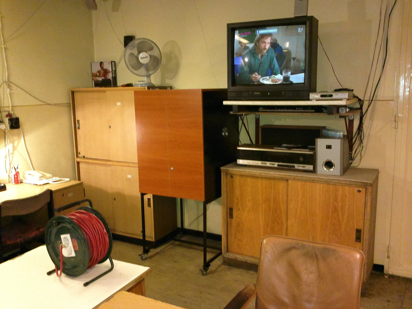

(#) Attila86 válasza Attila86 hozzászólására (») Feb 9, 2013 /
Elkészült a vas alja a szekrényemnek (vagy minek nevezzem...). Négy bolygókerék van az alján, úgyhogy tologatható. A fém váz hátsó részében, a lábaim mögött ahol a fényképeken látszik hogy keresztbe van egy vas, oda jön majd még egy kisebb szekrény, két ajtóval és pár polccal. Kevésbé fontos eszközök (vegyszerek, lamináló, műterhelés...) tárolására. Ugyan ebből a kaliforniai cseresznye és erezett fekete Falco anyagokból készítem hogy jól mutasson a felső részével egyben.
Még az egyik ajtó belső felére jön majd ez: Bővebben: Link
Kibeleztem egy rossz LCD monitor kijelző részéből a fénycsöveket és a folyadékkristályos panelt, a fénycsövek helyére pedig LED-szalagot tettem. (Olyan lett mint a kórházakban az orvosok amin nézik a röntgen-felvételeket.) Jó lesz majd kétoldalas nyákok készítésekor a két oldali rajzolatot pontosan egymásra illesztésére. Na ez a szerkezet pedig a másik ajtó belső felére lesz akasztva. Nagyon jó lesz, már a 60 fiók felosztását is kitaláltam hogy elférjen minden.

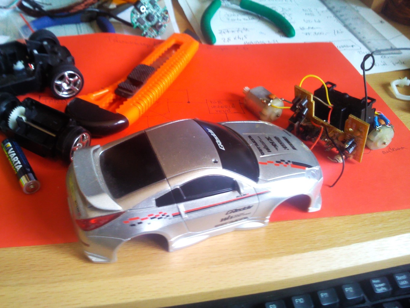

Ezt nem én építettem, hanem bontottam egy gyermekkori játékomból, amit már vagy 10 éve nem használtam. Gondoltam jó lehet valamire. 40 megás egység két motorral. Szerintem semmi PWM meg ilyenek, egyszerűen csak jelre feszültséget kapcsol a motorokra. LED-el kipróbáltam, így tudok LED-et távirányítóval kapcsolgatni.
Mi legyen belőle?
