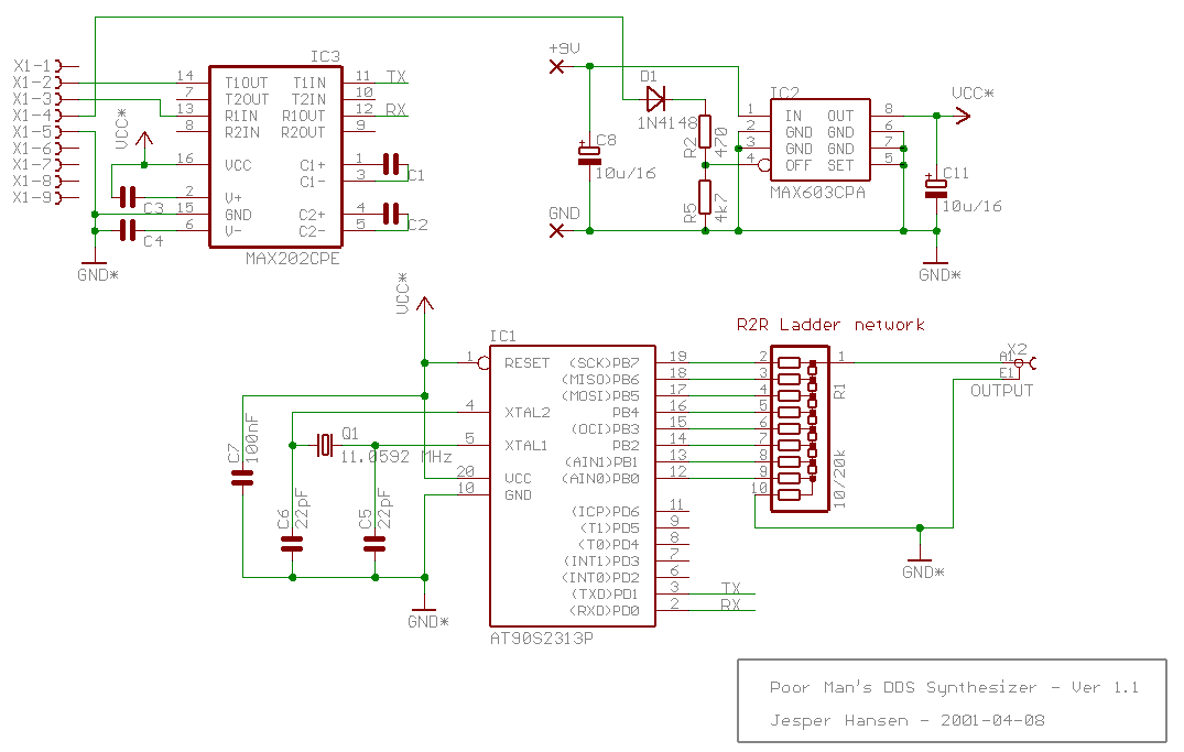

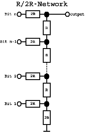

Sziasztok; van ez a kapcsolasi rajzom es nem tudom, h hova jarnak 10k es 20k ellenallasok,.. Ebben kene segitseg, megvan a nyak es minden egyeb, csak nem tudtam hozzajutni olyan ellenallas packhoz,.. es ellenallasokat tennek bele,.. Ittvagyok az ellenallasokkal az aramkorrel s pakaval a kezemben es Valakinek valami otlet?
(#) huba válasza valve hozzászólására (») Nov 20, 2007 /
Szerény véleményem szerint az azt jelenti hogy az ellenállás pack 10 lábú és 20kilós ellenállásokat tartalmaz .
(#) valve válasza huba hozzászólására (») Nov 20, 2007 /
Buxuskulcs; h ez nem jutott idaig eszembe ;o)) Koszi szepen orok halam!
(#) DarkX válasza valve hozzászólására (») Nov 20, 2007 /
Szerintem meg egy r-2r hálózat, 10k és 20k ból felépítve,
D/A kimenetnek,
üdv.
(#) DarkX válasza DarkX hozzászólására (») Nov 20, 2007 /
Ja, és elfelejtettem írni, az avr digitális kimeneteire(tehát a vízszintesre) kerülnek a 2R-ek, a 20k , és a függőleges részbe az R-ek, azaz a 10k,
itt egy rajz, ezen jobban látszik a dolog, remélem segítettem vele,
üdv.
(#) valve válasza DarkX hozzászólására (») Nov 20, 2007 /
Akkor most mi legyen? Mar be ultettem, ki probalom majd es ha nem muxik u`hogy kell akkor kiprobalom igyis ugyis,.. Vagy kozeputat valasztok; 15kohm mindenhova,..

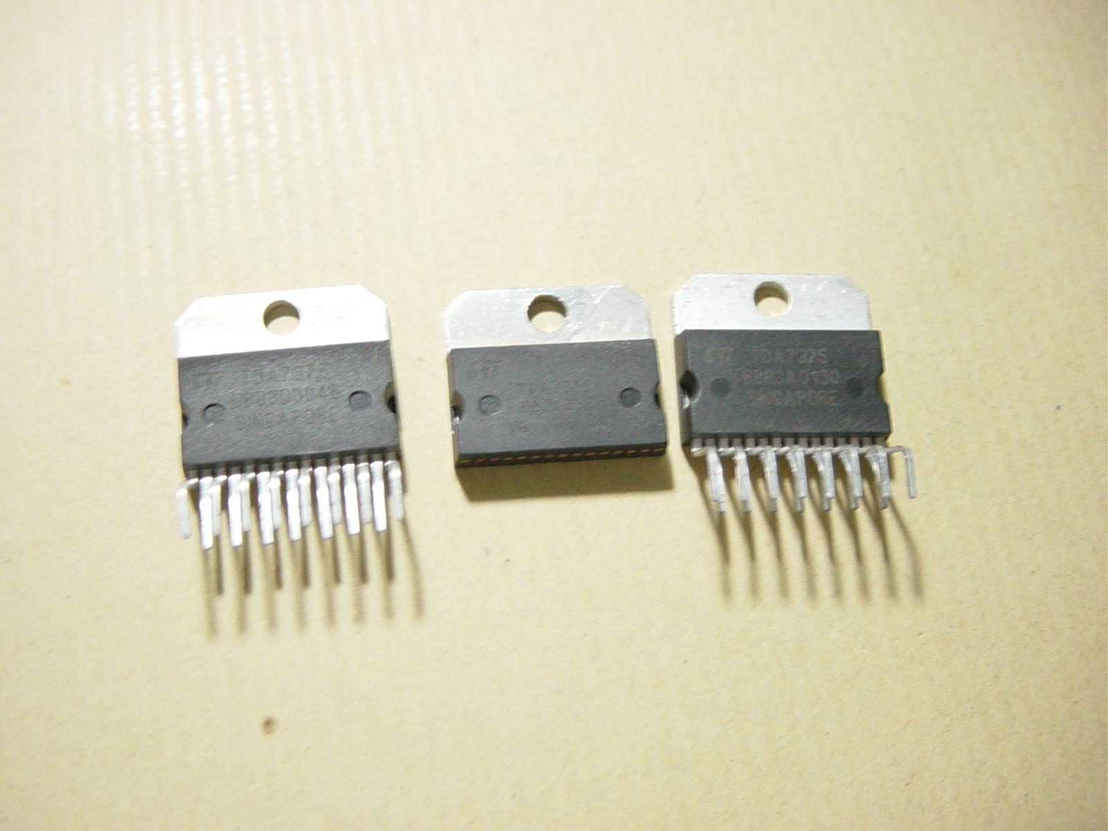

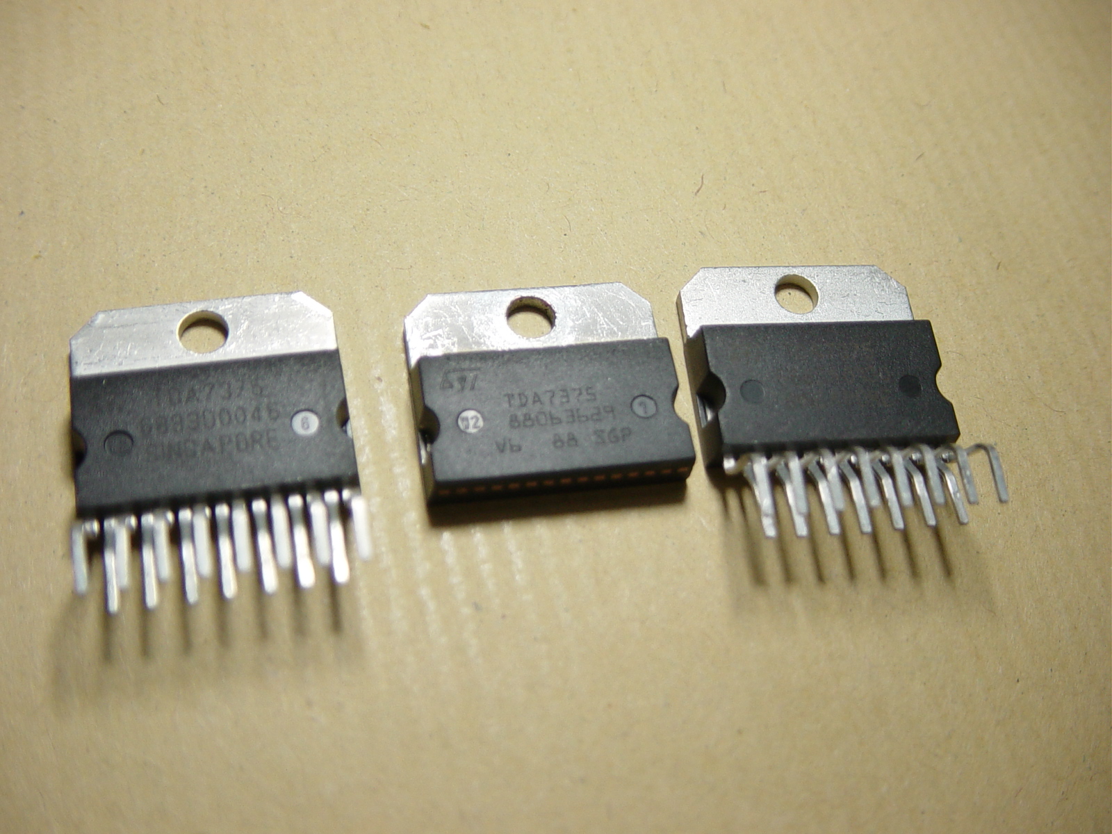

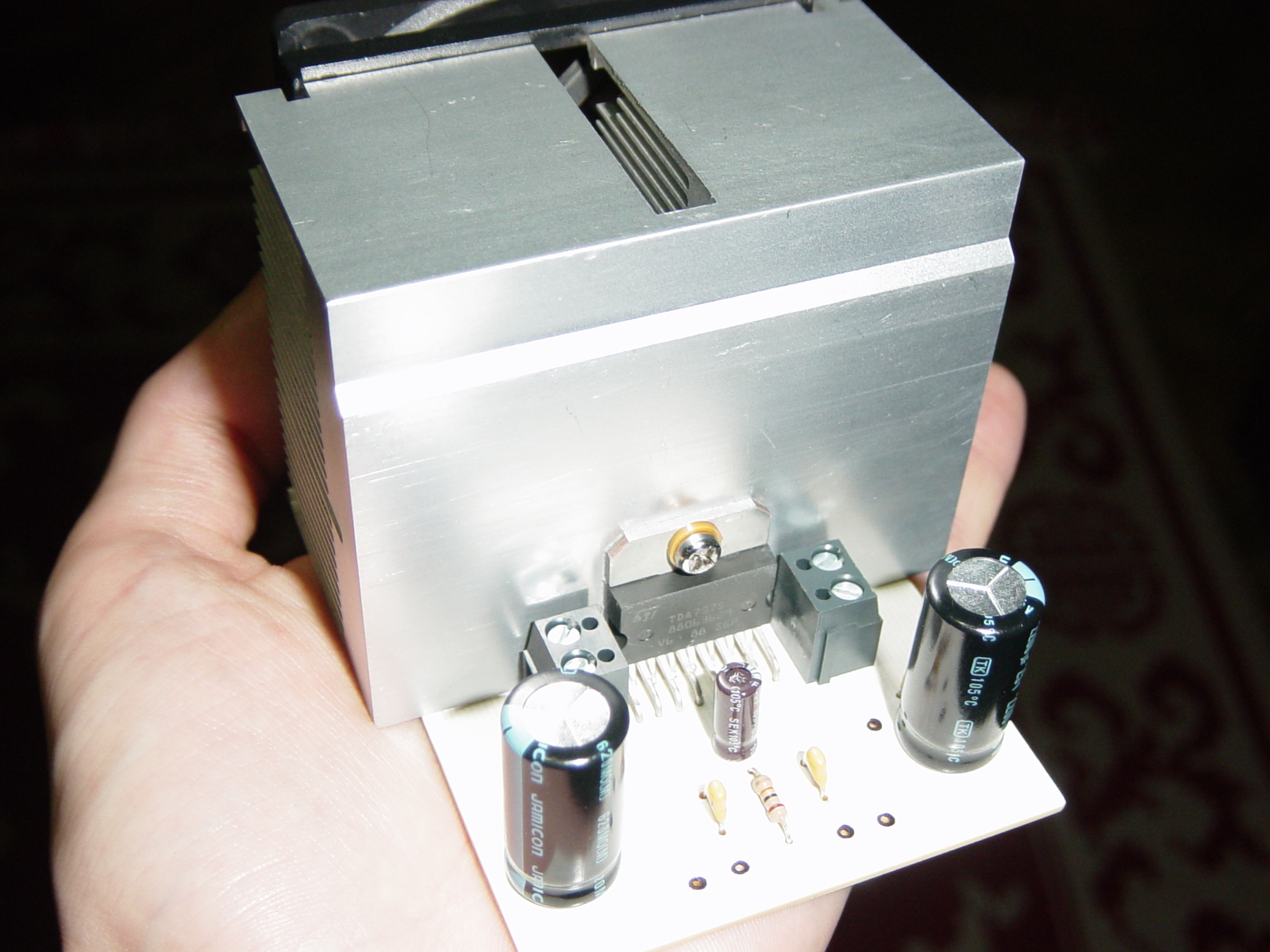

Amgy meg egy kep a TDA7375 -rol, kondicsere utan; amikor occedobtam epen nem volt ujj de ki szerettem volna probalni, hasznaltakat tettem bele, s zavarta az elmem ki kellet csereljem oket ujjra, na meg a sorkapocs ;o))
Amgy van egy kerdesem; az alabbi kepen fent van 3db TDA es mindenik mas es mas pedig egy uzletbol van,.. Szerintetek melyik hamisitvany? vagy eredeti mindenik, es csak ugy vannak ilyen elnyomtatasok,.. Mind a harom ST marjkaju es igy kovetkeznek az elirasok,..
(a kepen is ilyen sorrendben vannak, ja es a kozepso amit kiuttetem az megegyezik azzal ami az aramkorben van,.. )
1# TDA 7375 / 6883D0046 / Singapore
2# TDA 7375 / 88063629 / Vb 88 SGP
3# TDA 7375 / 6883A0130 / Singapore
(es meg azt figyeltem meg, h az elso kettonek + ami az aramkorben van, a ket kis karikaban a kapszulan betu es szam van az utolsonak nincs)

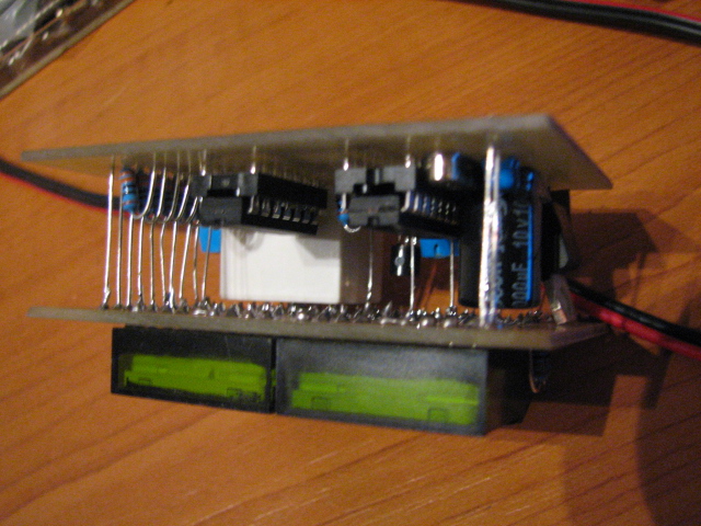

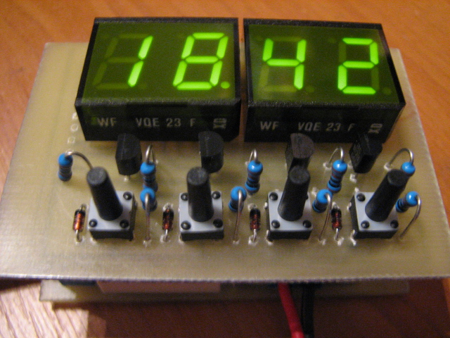

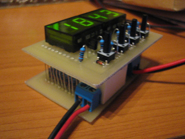

Elkészültem a Vicsys-féle timeremmel. A panelt átterveztem hogy szendvics-szerkezetűre lehessen összerekni, ne kelljen kábelezni, meg mert másféle kijelzőm és relém volt.
Nagyon jól funkcionál. Kocsiba lesz, hogy reggel automatán bekapcsolja az ülés-és ablakfűtéseket...

(#) iamrob válasza valve hozzászólására (») Nov 20, 2007 /
DarkX-nek van igaza, 20k a vízszintes és 10k a függőleges pozíciókba.
A "15k mindenhova" kicsit durva közelítése a 10k és 20k-nak. Ez így egy 8 bites D/A átalakítót alkot, amihez igazából 0,5%-os ellenállások kellenének minimum. A szokásos 1%-os is már csak közelítés.
Ha nem így szereled, akkor nem fog működni...
(#) valve válasza iamrob hozzászólására (») Nov 20, 2007 /
Ok! Koszi szepen! Akkor forr ki es 10k -okat helyebe! Ja es a kristalyrol mi a velemenyetek? Tehetnek helyebe 11 v 12 Mhz -est amig nemkapok vhonna 11.0592 Mhz -est,..
(#) huba válasza iamrob hozzászólására (») Nov 20, 2007 /
Bocsánat hogy téves információt közöltem
De legalább enyivel is okosabb lettem
(#) vicsys válasza Tom025 hozzászólására (») Nov 20, 2007 /
Csecse lett!
„reggel automatán bekapcsolja az ülés-és ablakfűtéseket”
Hogy ez nekem miért nem jutott eszembe??!!
(#) mex válasza vicsys hozzászólására (») Nov 20, 2007 /
Lehet hogy nem ilyen komfortfokozatú a kocsid?
(#) Tom025 válasza vicsys hozzászólására (») Nov 20, 2007 /
Tényleg, el is felejtettem, hátha jól jön még valakinek, a .lay fájl. Én sokkal jobban szeretem a szendvicspanelt, mint kábelezni. Tüskesorom nem lévén, most alkatrészlábakkal kötöttem össze a 2 panelt, de így is jó lett, sőt talán jobb is, mert a belső átvezetéseknél nehezen tudtam volna összeforrasztani középen a 2 tüskesort. Ez VQE13 vagy VQE23 kijelzőhöz való. Ezt gyakran lehet bontani, és olcsón is lehet kapni. A harmadik táblán van rajta normálisan a nyák, a másodikon 2db belőle, nyomtatáshoz, az elsőn az eredeti Vic-féle verzió. A kocsiba kap még egy 10.000µF-os elkót a stabic után, hogy indításkor se felejtse az órát..

(#) szamóca válasza Tom025 hozzászólására (») Nov 20, 2007 /
Szép munka! Gratulálok.

(#) gtk válasza Tom025 hozzászólására (») Nov 20, 2007 /
Igenyes munka, mint altalaban

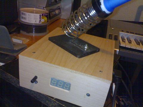

Ja mellesleg a képen az itt fentlévő forrasztóállomás van, csak kijelzés pontatlan! Ha esetleg valaki megépítette, szívesen venném a segítségét a beállításban! Lemérhetne nekem egy két dolgot
