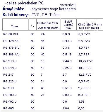

Legalább kell egy vételi előerősítő meg pár wattos végfok a jó antennához is... a PMR tud kb. 0,3 wattot, annak nagy része elmegy a kábelen, ami a padlástérbe vezet... nem mindegy, hány méter és milyen minőségű. Ezt is keresheted a neten és a boltokban...
Pár lehetőség a mellékletben.... kis veszteségűt válassz.
Hello Menyus! Ezek a modulok mennyire tűrik a rossz SWR-t? (Úgy gondolom, egy ilyen esetben számítani kell erre is)
Igen Ferci, azt nem írtam, hogy a lehető legrövidebb koax (a veszteség miatt). Amúgy az RG koaxokat felejtse el, inkább H100 KOAX adatok
H100 veszteség 10m kábelen ~0.9dB , csatlakozókon és egyéb helyen mondjuk ~0.3dB , antenna nyereség ~11dB. Ezesetben a teljes nyeresége: 11-0.3-0.9=9.8dB (közelítőleg, ami azért nem elhanyagolható). Szal felesleges az erősítő, föleg mert kellene egy adás oldali meg egy vételi oldali s azt még váltogatni is kellene annak megfelelően, hogy ad vagy vesz... Carant yagi Adatlapja
