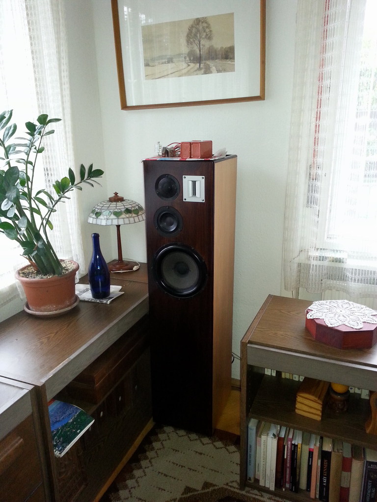

(#) Gery78 hozzászólása Okt 2, 2014 /
Szeretném Nektek bemutatni a legújabb alkotásomat, egy Scan Speak és Fostex hangszórókból álló Transmission Line hangsugárzó rendszert. A teljes hangszórókészlet ALNICO mágnessel szerelt, benne van az anyag. A doboz lécbetétes bútorlap bükk furnérozással. Az elején lévő front lap rétegelt lemez, ez takarja el az illesztéseket. Ez a frontlap 2 réteg sötétbarna vastaglazúrt kapott, az oldala és a háta nitrolakk bevonatú, és natúr színű. Ezt a két színű designt találtam ki, mostanában sok cég gyárt hasonló kivitelű hangdobozokat. A képek sajnos egy kicsit sötétre sikerültek, mert sötét volt a szobában, ezért elnézéseteket kérem. Azért remélem valamennyire látszódnak. Életben sokkal szebb lett, a fénykép sajnos nem adja vissza teljesen a szépségét. A hangváltót még nem építettem be, hogy lehessen állítani rajta, most hogy a hangszórók bekerültek a végleges helyükre. Az eddigi meghallgatásokból ítélve nem kellett állítani rajta semmit sem. A mélysugárzó megkapja a teljes frekvenciasávot, de kb. 1,5-2kHz-nél befejezi a mondandóját, így nem került rá váltó. A középsugárzót nehéz volt illeszteni a rendszerbe, mert nagyon hangos volt a többihez képest, így kellett rá egy 5 Ohmból és egy 10 Ohmból álló feszültség osztó, és a közép szekció 20µF-os 6dB-s váltót kapott, és ezzel a beállítással kb. 1kHz-től indul. A magas szekció két részre van bontva, a dómsugárzó 1,5µF-os 6dB-s váltón keresztül megy, de nem megy fel elég magasra, ezért kellett még fölé egy Fostex ribbon magassugárzó, amely 1µF-os 6db-s váltót kapott. A hangja nagyon élethűre sikeredett, mondhatnám úgy is, hogy ez a hangsugárzó rendszer egy mérföldkő az életemben. El is neveztem Milestone-nak.

(#) Szpisti válasza Gery78 hozzászólására (») Okt 2, 2014 /
Gratulálnék szívesen a komoly vehemenciával készített hangsugárzóidhoz, de nekem ez a 4 hangszórós TL valahogy nagyon erőltetettnek tűnik.
Nekem a Tansmission Line dobozok arról szólnak, hogy egy darab viszonylag kisméretű szélessávú hangszórval szólal meg a zene a doboz jótékony hatásait kihasználva.
Amivel a hangváltók összes negatív hatását ki lehet küszöbölni.
Erre Te betettél 4 darab egymást kerülgető mindenféle sugárzót a hozzájuk tartozó fázisrongáló hangváltókkal.
Igaz nem olcsók az olyan szélessávúak, amik ilyen helyen önmagukban is megállják helyüket, de szerintem a négy darab árából kaptál volna egy FE206-ot, vagy egy FX120-at.
Biztos vagyok benne, hogy szebben és karakteresebben szólna ezekkel.
Ha meg már ennyit dolgoztál és ilyen igényesen megoldottad, ilyen sötét fotóval ne rontsd el a bemutatót. Egy gyenge kivitelű cuccot is megpróbálnak sokan fotosoppolni, Te meg pont a finom részleteket nem mutatod meg?
Azért meg ne sértődj, én is túl vagyok kb. a 15. hangfalpáromon, és én is azt hittem már az elsőről, hogy az a nonplus ultra
További sok szép és hasznos alkotást!
(#) Gery78 válasza Szpisti hozzászólására (») Okt 2, 2014 /
Hát... Ez is egy vélemény. Azért nem hiszem, hogy egy Scan Speak hangszórókészlet rossz lenne... Főleg nem a vintage darabok... Ha megnézed, a legdrágább és a legjobb hangú hangsugárzókba, ettől a gyártótól vásárolnak hangszórókat a nagy és neves hangsugárzó készítő cégek. Ez az egyik. A másik pedig az, hogy ezek a hangszórók még békebeli darabok, és úgy készültek, hogy ne nagyon kelljen hozzájuk hangváltó. Magyarul abban a frekvenciasávban szólnak amire készültek. Említhetnék nem egy, nem kettő olyan hangszórót, például mélysugárzót, amelyik még 10kHz-en is szól. Na az nem mélysugárzó, annak kell meredek fázisrontó hangváltó. A középsugárzón is csak azért van kondi, hogy elválassza a mélysugárzótól, és ne kapcsolódjon az impedanciája párhuzamosan vele. Azonkívül elváltja magát. Nem csak lent, felül is. A magassugárzó ugyanígy. A Ribbonon is kell a leválasztás, mert az meg nem kaphatja meg a teljes frekisávot, mert elszáll. Azonkívül ez egy régi vita, hogy ki miben hisz, az egyutasban vagy a többutasban. Nekem innen úgy tűnik, hogy a többutas rendszerek vannak többségben, mert kevesebb kompromisszumot igényelnek, mint egy egyutas rendszer. Amit javasolsz Fostex FE206 kb. 200Hz-től szól lineárisan 1kHz-ig, onnan kb 15dB-t emelkedik a hangnyomás... Nevetséges. Az én hangsugárzómnak 25Hz-től 20kHz-ig lineáris a frekimenete... Hogy csak ezt az egy paramétert említsem. Én nem cserélném el erre a Fostexre az fix.

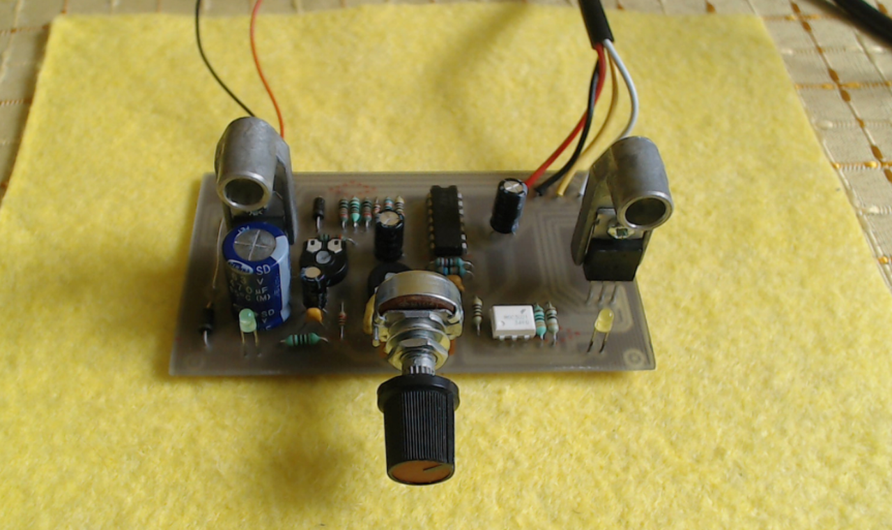

(#) whit33r hozzászólása Okt 3, 2014 / 1
Talán méltó a bemutatásra, egy analog forrasztóállomás vzolee tervei alapján.
IRON-N Solomon-al teszteltem, és tökéletesen teszi a dolgát, 160-450 fok között állítható.
Még kezdő vagyok PCB készítés terén, ez a második próbálkozásom Dry fóliával, de nagyon megvagyok elégedve, filc után ez egy nagyon nagy upgrade. //Fóliát ezúton is köszönöm kedves fórumtársunknak mate_x-nek.

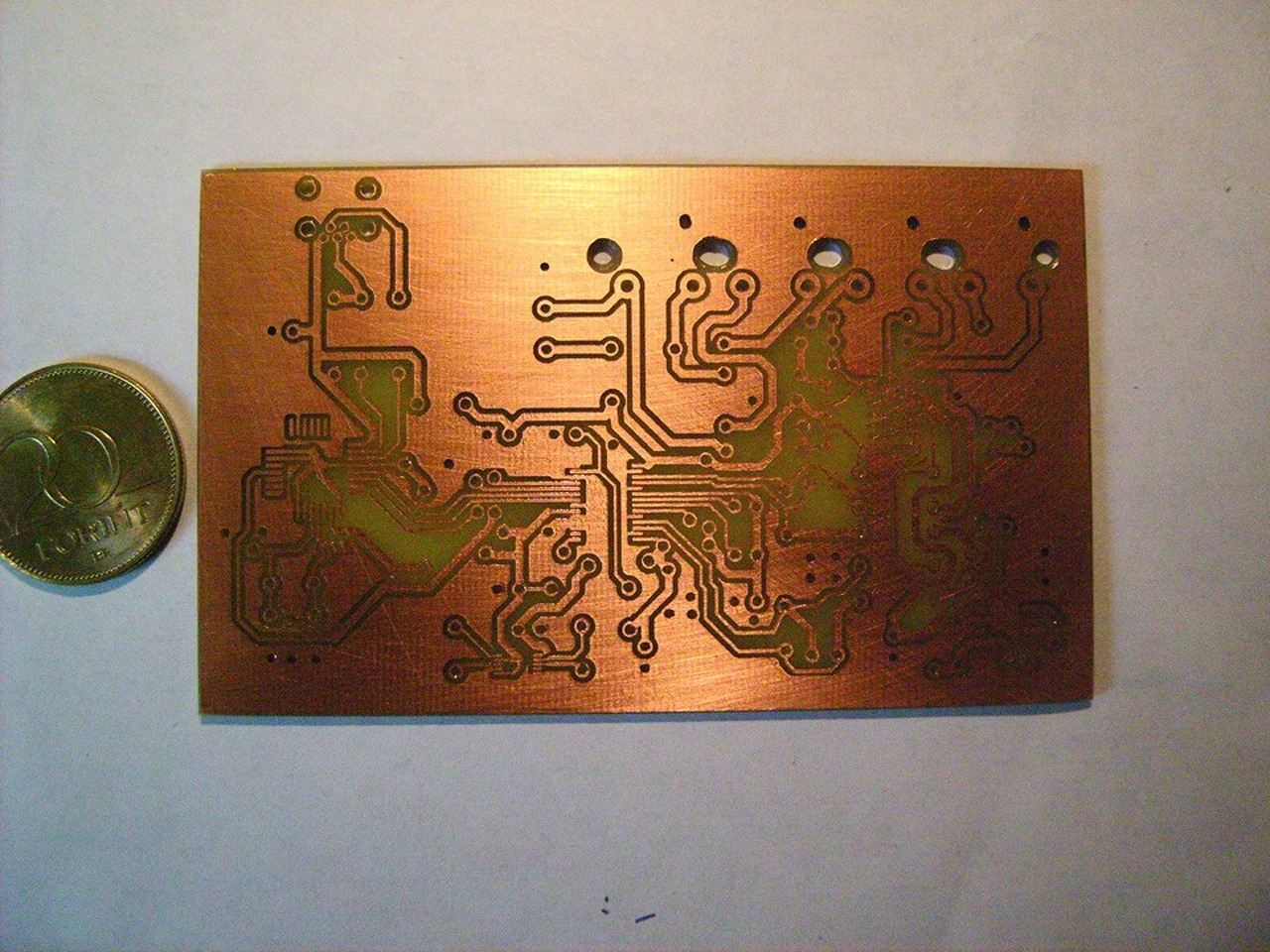

(#) mate_x válasza whit33r hozzászólására (») Okt 3, 2014 /
Szép lett, Csupasz a tiéd is Úgy látszik mostanában forrasztóállomás mánia van
Én is gyártottam ma egy nyákot.
(#) don_peter válasza mate_x hozzászólására (») Okt 3, 2014 /
Szép.. Mivel készítetted el?
Fotózással?
(#) mate_x válasza don_peter hozzászólására (») Okt 3, 2014 /
Köszi. Igen, dry fólia...
