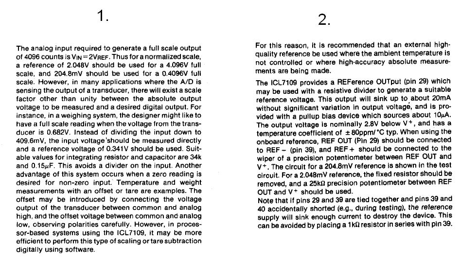

(#) (Felhasználó 14300) hozzászólása Jan 26, 2008 /
Nekem is kellene egy kis segítség!
Mivel én németet tanultam, tanulok ezért nemigazán boldogulok az IcL7109 adatlapjában a referenciafeszültségről írtakkal...
Ha valaki lefordítaná, csak a lényeget
Tettem föl egy képet, azon van a szöveg...
