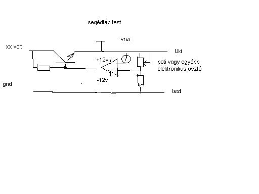

Mostanság kezd égetővé válni egy stabilizált nagyfeszültségű (0-400V) táp hiánya. Ez még nem is lenne nagy kunszt, viszont szeretném mikrovezérlővel (konkrétan pic, de ez lényegtelen) szabályozni a kimenő feszültséget. Van valakinek ötlete a motoros potin kívül? regards,

Nem mindegy honnan kezdünk gondolkodni. kapcsolóüzemű semmiképp, hogy csöves vagy tranzisztoros nekem teljesen mindegy ![]() nem kell nagy áram max 100-200mA, lényeg, hogy ne (csak) potival lehessen szabályozni. sajnos egyszerű stabkockás megoldást nem találtam, jelenleg a legnagyobb kapható (általam ismert) a TL783, de az is csak 125V-ig jó és ráadásul 1W-os poti javasolt hozzá. maradna a klasszikus emitterkövetős, zener-es, potis megoldás, de akkor motoros poti kell vagy faragnom kell hozzá sima poti+léptetőmotor kombinációt. van ilyen tápom (csöves) de azt ugye tekergetnem kell szeretném automatizálni a csöves méréseim egy részét, ehhez kellene a mikrovezérlős illesztés.regards,
Nos,nem olyan rettenetes a kapcsolóüzemű sem. Mondjuk egy fix transzverter,ami szekunder oldalát tirisztoros folyási szög-szabályzással manipulálhatod.
(itt könnyen hozzáilleszthetnéd a mikrokontrollert) Vagy a frekijét szabályoznád-bár az önmagában azt hiszem nem elég 0....max-ig. Ha van már ilyen csöves tápod,akkor a poti(osztó) helyébe tegyél fotoellenállást (LDR). A megvilágítását pedig PIC-kel vezérelt PWM szabályzású-kisteljesítményű- izzóval megoldhatnád? Elviekben ez tranzisztoros tápnál is menne. Valahogy...
a kapcsolóüzemű táp elvetése bevallom inkább vallási, mint gyakorlati szempont
![]() az LDR is felmerült, mint lehetőség, és még az sem gond hogy nem lineáris (azért van a mikrovezérlő ) de nem számoltam és próbáltam ki mekkora max. áramot kell elvigyen. az általam ismert kapható legizmosabb az talán 200mA-es, bár nem tudom milyen fesz. mellett.közben az is előjött - nem definiáltam pontosan - hogy nem kell igazán 0-tól indulnia, hisz 100V alatti anódfesz ritka, legalábbis nem gyakori, arra a célra csinálok inkább külön kisebb 0-100V környékit, úgyis kell rácsfesz.-nek is valami. skicceltem magamnak 2-3 konkrét kapcsolást, de ezekben ugye mindenhol poti van. végigálmodva a lehetőségeket a kapcsolóüzeműt kivéve nem is igen tudok elképzelni más, kisáramú/kisfeszültségű vezérlést. ott pedig lehetne akár digipotméterrel is.no ezen még matekolok kicsit, meg hátha közben valakinek beugrik még valami varázskapcsolás ;-D

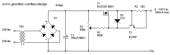

Üdv mindenkinek! Egy kb 50-300 voltos szabályozható tápra lenne szükségem kb. 100mA-re. Hogy csináljam ha csak 220 V-os leválasztó trafóm van? Az áteresztő tranyó nagyon melegedne? Esetleg egy fúrógép tirisztoros ford. szabályzójával is meg lehetne oldani? Esetleg kisebb feszű trafó feszültség többszörözése is jó lenne? Tehelhető 100ma-rel a többszöröző? Nem kell jól szűrt táp és elég egy egyutas egyenirányítás!
Köszi! Ezek nagyon jók és megoldják a gondomat. Egyszerű és nagyszerű! Néha egy 30 wattot el kell disszipálni a tranyónak ,ez mekkora bordán lehetséges?
Ez roppant bonyolult. Egyenirányítod a szekunder 230-at ami lesz kb. 310V és teszel rá egy párszáz µF-os puffert. Ezzel párhuzamosan kötsz egy jó nagy értékű (mondjuk 220kohm-os) potit, aminek a csúszkájáról egy ellenálláson keresztül meghajtasz egy áteresztő fetet (pl. IRF740). A FET source-áról pedig máris leveheted a kívánt feszültséget 0 és kb. 306V között. Ide teszel még egy 6 ohmos söntöt egy tranyóval és kész a 100mA-es áramkorlát. A feten maximum 30W körüli disszipáció lesz, amit megfelelő hűtéssel bőven elvisel.

Köszi a választ, ez tényleg ott van a spitzen mint megoldás! Fetem nincs de vannak nagyfesz tranyóim, az nem jó hozzá?
Az nem igazán mert nagyobb áram kell a vezérléséhez aminek az lesz az eredménye hogy ha feltekered a potit a végállás felé, szét fog égni a bázisáramtól. Esetleg köthetsz 2-3db-ot darlingtonba, de jóval egyszerűbb a FET.

Volt már róla szó, néhány hsz-t vissza kell olvasni. A rajz amit csatoltam még nem stabilizált, de ha nem a kondira teszed a potit hanem egy 400V-os zener láncra, akkor már az. Potinak jó már egy 200-300k is, a FET gate ellenállása is lehet kisebb. A söntöt a kívánt áramhoz méretezed és ennyi. A biztonságos 2A-hez viszont áteresztő üzemben kell majd legalább 8-10db FET.
