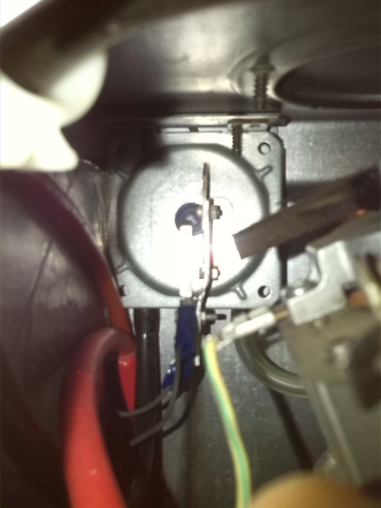

(#) nandor zsigmond hozzászólása Feb 21, 2015 /
Starktherm gázkazán Honeywel szabályzót lehet javítani?ha meg ütögetem néha be indul de utána le áll.Köszönöm a segítséget .

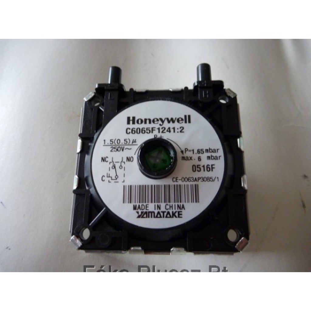

(#) szerediattis válasza nandor zsigmond hozzászólására (») Feb 24, 2015 /
Ha ilyen mint ez(a képen)ilyenen cseréltem mikrokapcsolót.Azóta jó a kazán.
(#) zoszka válasza szerediattis hozzászólására (») Feb 24, 2015 /
Ez nem szabályzó, hanem érzékelő (pressostat)...
(#) sebokr válasza szerediattis hozzászólására (») Feb 24, 2015 /
Jobban jársz vele ha veszel másikat. 3 Típusa van (xxmbar) olcsó, megfizethető, drága. Spéci kapcsoló van rajta nagyon lágy a rugója, hogy be tudja kapcsolni az a pici légnyomáskülönbség is ami van a kazánban.
(#) szerediattis válasza zoszka hozzászólására (») Feb 25, 2015 /
Köszönöm a felvilágosítást.
(#) szerediattis válasza sebokr hozzászólására (») Feb 25, 2015 /
Valóban gyenge a rugója(pl. az M8-as anyacsavart nem tudja megemelni).Karácsony után kellett sürgősen intézkednem,egy karos mikrokapcsolóval(460 Ft) oldottam meg a problémát-ideiglenesen-azóta megbízhatóan működik.

Az ezzel kapcsolatos tapasztalatomat leírtam egy korábbi hozzászólásomban.(Szerintem hasznos lehet,én nagyon értékes információkhoz jutottam az esetből,mivel nem vagyok elektromosságban jártas,csak kapirgálom a multiméter dobozán a festéket.)Az olcsóbb javítás ez esetben nálam barkácsolást jelentett,amit másnak nem szívesen csinálnék meg.Amúgy a membránnak két oldala van,és a kapcsolónak három lába,és ha a két gumicső bekötését felcseréljük,és a kapcsolón a sarut átdugjuk a másik "lábra",akkor elvileg működnie kell.Az esetben "főszereplő"mikrokapcsoló használaton kívüli köre tökéletes maradt,ebből gondoltam utólag erre a megoldásra is.Egyébként a "főszereplő"kontakt sprés kezelése után kb. 2 héttel megjavult-a multiméter szerint-de természetesen továbbra is marad mutatóba a konyhaszekrényen.
