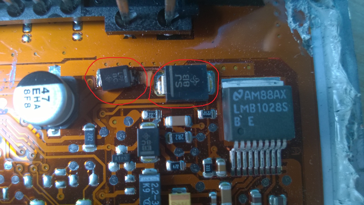

(#) nemerei hozzászólása Máj 17, 2015 /
A képen lévő két alkatrészt nem tudom beazonosítani, esetleg valaki be tudná nekem azonosítani? Válaszotokat előre is köszönöm
Üdv: István
(#) Chipmunk1960 válasza ilimili2002 hozzászólására (») Máj 17, 2015 /
Szia, Szerintem a fordulatszámát szeretnéd leszabályozni, nem pedig az erejét. Teljesen igaza van "kameleon2" kollégának, sokkal több információra van szükség. A kérdés igen egyszerű , de a pontos válasz annál bonyolultabb, illetve drágább.
(#) Hp41C válasza nemerei hozzászólására (») Máj 17, 2015 /
Gooooogle: "SMD diode SJ" keresés eredménye.
(#) nemerei válasza Hp41C hozzászólására (») Máj 17, 2015 /
köszi,
És alatta a "8B" az nem jelent semmit?
Esetleg a másik at is csak LFF nek keressem?

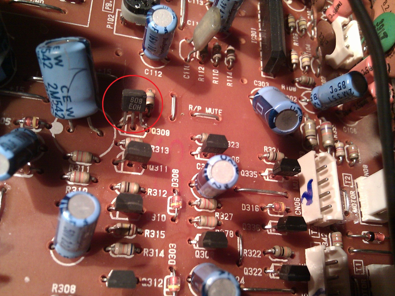

(#) csabexx hozzászólása Máj 17, 2015 /
A képen bekarikázott alkatrészt próbálom beazonosítani, de nem találok infót róla sajnos
Tudnátok segíteni? Esetleg abban, hogy milyen módon állapítsam meg, hogy hibás-e?
Köszönöm előre is.
(#) Sebi válasza csabexx hozzászólására (») Máj 17, 2015 / 2
Pozíciószáma Q-val kezd, tehát tranzisztor. Ha felirata szerint vannak még azonos típusok, kiforrasztva ohmmérővel - összehasonlító méréssel - ellenőrizhető.
(#) killbill válasza csabexx hozzászólására (») Máj 17, 2015 1 /
Mibol gondolod, hogy hibas, ha azt sem tudod, hogy egyaltalan micsoda?

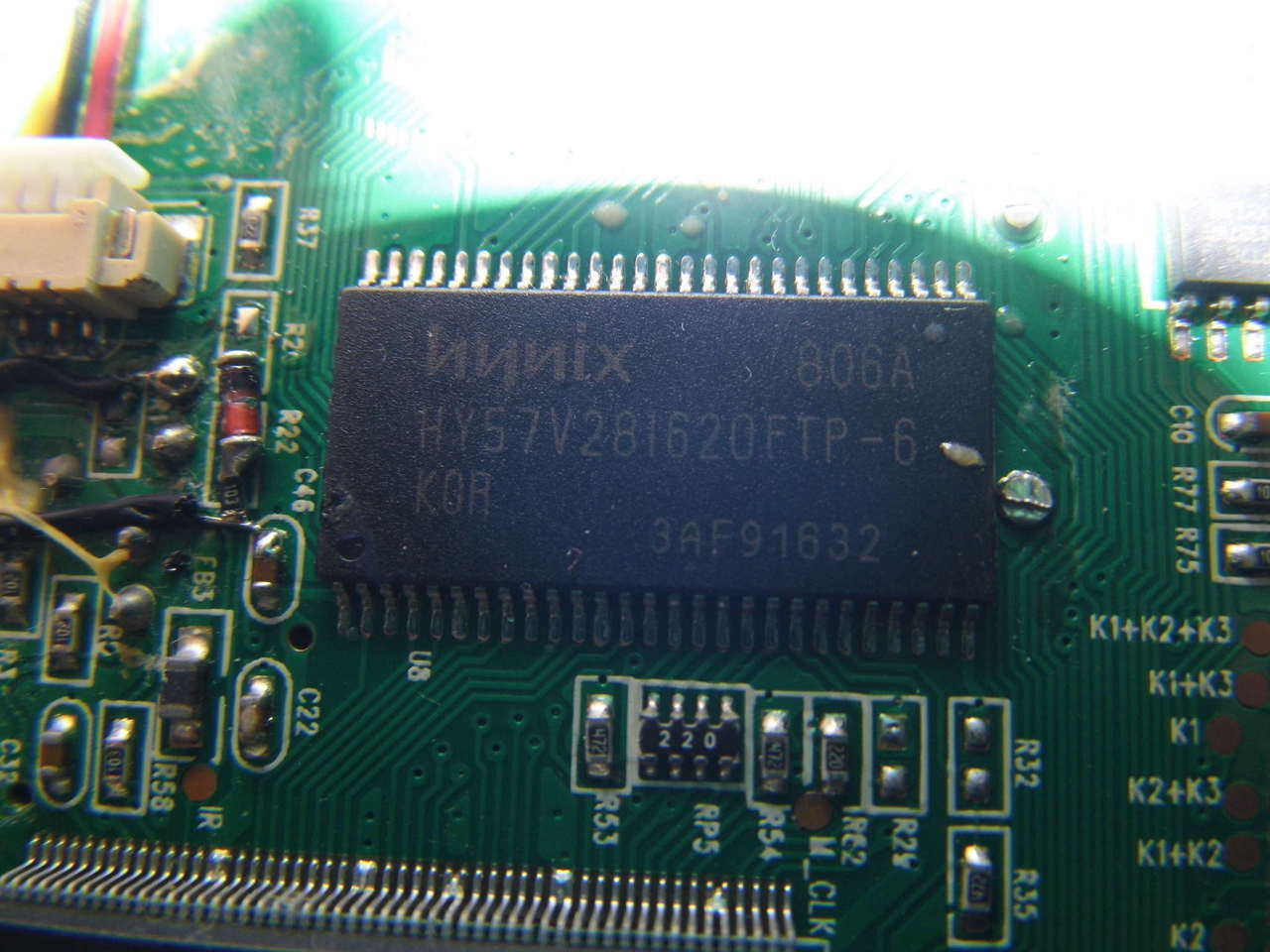

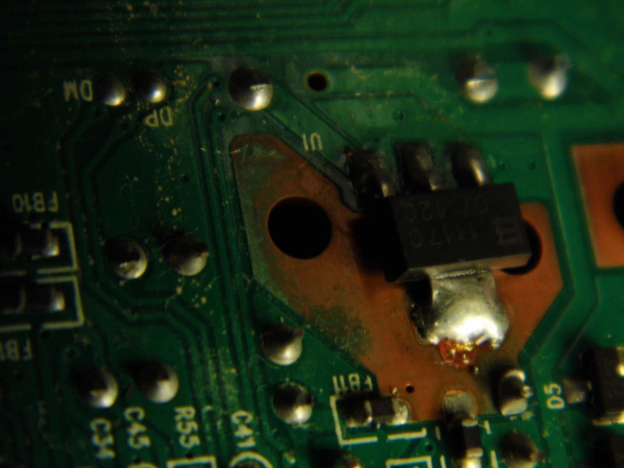

(#) tranyo22 hozzászólása Máj 17, 2015 /
A képeken látható alkatrészeknek meg mértem a hőfokát, normálisak?
1.kép 1. mérés 42,5c° 2. mérés 39,2c°
2.kép 1.mérés 38,6c° 2. mérés 40,1c°
3.kép 1 mérés 46,9c° 2. mérés 48,5c°
Képkeretről van szó, meleg a hátulja
(#) csabexx válasza killbill hozzászólására (») Máj 17, 2015 /
Abból, hogy a környéken kb minden diódat, ellenállást és kondenzátort megmértem, de nem találtam hibásat és ezért gondoltam ezekre... Az, hogy nem tudom micsoda annak köszönhető, hogy nem vagyok egy szuper profi, csak amatőr és épp ezert vagyok itt és kérdezek.
(#) csabexx válasza Sebi hozzászólására (») Máj 17, 2015 /
Köszönöm szépen, akkor az lesz
(#) q765 válasza csabexx hozzászólására (») Máj 17, 2015 /
Gondolom kapacitásmérővel mértél, illetve szakadásvizsgálóval. Tényleg hasolítsd össze a többivel a tranyót. Ne legyen drót egyik lába sem.
Mitől lehet az hogy a képkeret felmelegszik majd ki kapcsol?
Ha szét van szedve akkor megyen órákon át, de ha összerakom le csavarozom megy kb. fél órát és kikapcsol
A hozzászólás módosítva: Máj 17, 2015
(#) mikrokapcsolo válasza tranyo22 hozzászólására (») Máj 17, 2015 /
Attól, hogy túlmelegszik.
(#) Chipmunk1960 válasza tranyo22 hozzászólására (») Máj 17, 2015 /
Szia, Hát a 3. eléggé oxidos a fólia, meg alá is maródott, felvált, ha jól látom. Az egy 3,3V os stab tok. Nem illene 48 fosnak lennie, de tudni kellene az a nagyságát. ha bezárod, még tovább melegszik, s az már okozhat akkora nyúlást, vagyis szakadást a fóliában. Valami, valamiért nagyobb áramot vesz fel, amit el kell hogy disszipáljon, ezért a túlmelegedés.
(#) Chipmunk1960 válasza csabexx hozzászólására (») Máj 17, 2015 / 1
Szia, Itt a 608-as tranyó adatlapja. PNP 50V, 150mA.

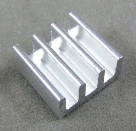

(#) tranyo22 válasza Chipmunk1960 hozzászólására (») Máj 17, 2015 /
Szia, ha teszek rá mini hűtőbordát megoldódik a dolog?
Ha van kéznél, akkor egy próbát megér. Rontani nem rontasz a helyzeten.
(#) tranyo22 válasza mikrokapcsolo hozzászólására (») Máj 17, 2015 /
Van itthon hűtőborda, teszek még mellé egy mini ventilátort.
Remélem sikerülni fog.
Arra figyelj, hogy nehogy összezárj valami érintkezőket a bordával. Ha egy kis hővezető paszta is kerül a borda és az ic közé, jobb lesz.
Akartam is tenni.
Köszönöm Chipmunk1960 sikerült megcsinálnom
