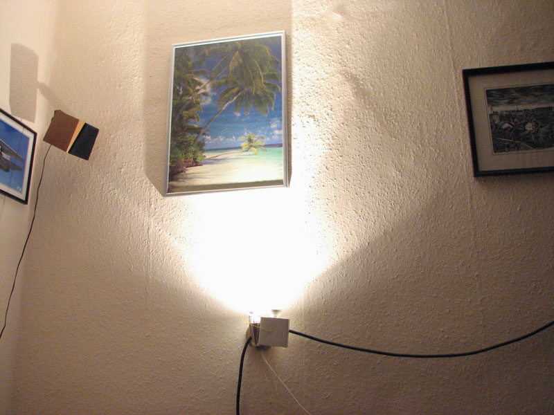

Vettem 5db Marsway 12 V-os 36 ledes lámpát. Halogének helyére kell berakni. Elvileg 2.3W-os és 40W-os halogénnek felel meg. Gondolom akkor ezeket 12V AC-re tervezték, tehát van benne graezt-híd, ezért ha egyenről hajtom akkor polaritás független?(mert az)
Tehát számítógép tápra tervezem rákötni őket, jó fényük van, de nem az igazi. Gondolom a 2dióda levesz 1,2V-ot a 12-ből. Kipróbáltam 14V-ról is akkor a fényereje megduplázódott. 50W-os halogénnel mértem össze és így tényleg kb 40W-nak látszik.
Ha érdekel valakit rakok fel képet róla.
A kérdésem az az, hogy mehet-e 14V-ról?
Ja, és azt írják, hogy chip vezérli, tehát gondolom áramgenerátorral hajtják.
(Kipróbáltam 12V AC-ról is, de az a táp is kb 14V-ot adott le, nem tudom egy sima halogén trafó mennyit ad le, nem akarom tönkretenni)
12V DC-ről 1,8W-ot evett
14V DC-ről pedig 3,8W-ot

(#) szoto válasza Sir-Nyeteg hozzászólására (») Ápr 16, 2008 /
Tehát ha áramgenerátoros, akkor használhatom nyugodtam váltórol, nem halálozik el hamar?
Itt vannak a képek.
1. halogén 50W-os
2. a ledes lámpa
mindkét kép azonos zársebességgel, blendével,ISO-val lett lőve. A led fénye kicsit zöldes, így kapott utólag egy narancs szűrőt a kép, hogy jobban össze lehessen hasonlítani őket.

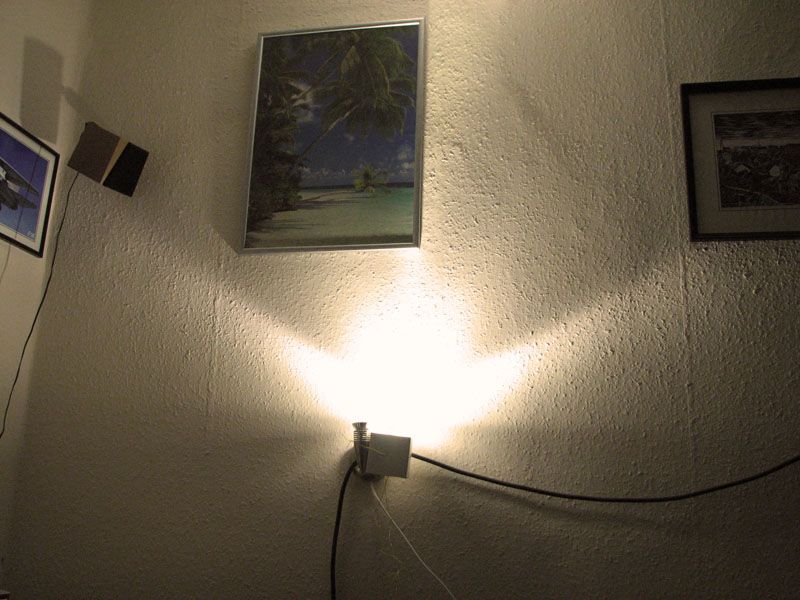

(#) szoto hozzászólása Ápr 16, 2008 /
A következő 2 képen a 2 égő világítási szögét, fényét láthatjátok.

(#) szoto válasza Sir-Nyeteg hozzászólására (») Ápr 17, 2008 /
Ez igaz de, ha ilyennel akarom az épülő házamat bevilágítani, tehát ehhez igazodva csinálom meg a világítást és 100óra után tönkremegy akkor iszonyat mérges leszek.
Ez egy led lámpa GU5,3 foglalattal. ua mint egy rendes halogén lámpa amit lakás világításra használnak. Ezért gondolom hogy akkor 12V váltó. Csak azt nem tudom még akkor, hogy ezeknek a 12V-os halogéneknek a trafója hány V-ot ad le, mert ha 12-őt akkor ok, de ha 14V-ot akkor duplája lesz a fogyasztás. Gondolom terhelve 12V, de ez a led szinte semmennyire sem terheli le a trafót így szinte az üresjárási feszt lehet mérni rajta.

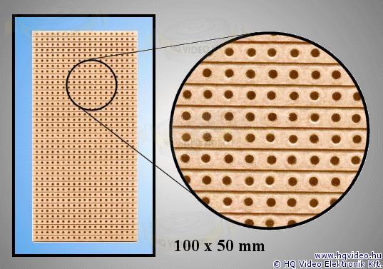

(#) brenko hozzászólása Ápr 27, 2008 /
lehet olyan tablat kapni ami mondjuk 30x30cm es sok kis lyuk van rajta amibe a ledeket konnyeden be lehet allitani? +probalok kepet csatolni a vegtermekrol amit szeretnek megcsinalni. semmi extra...
(#) paleszka válasza brenko hozzászólására (») Ápr 28, 2008 /
Szia.
Asszem ezt "próbapanel" -nak nevezik amire te gondolsz.
Mellékelem a képet, hogy talán ez az, és a lenti linken elég sokfélét találhatsz.

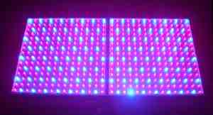

(#) brenko válasza paleszka hozzászólására (») Ápr 28, 2008 /
csatolom a kepet
ez elvileg novenyeknek a megvilagitasara jo 225 db ledet tartalmaz. azt,hogy milyet azt nem tudom, csak azt, hogy a fotoszintezishez megfelelo. (2. kep)
egyeb kerdes? javaslat?
tenyleg jo ez a novenyeknek? eleg hihetetlenul hangzik de ha nem tul draga az osszeallitasa akkor egy probat meger...

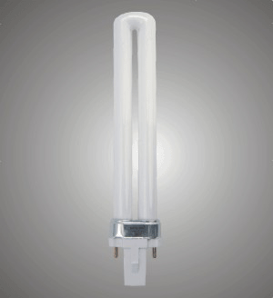

(#) paleszka válasza brenko hozzászólására (») Ápr 29, 2008 /
Hát szerintem ez túl nagy befektetés növényvilágításhoz, bár biztos hatásos. Én normál fénycsövet használok akvárium, és növény világításhoz is. Ha megnézed a mellékleteket, ott mutatom, hogy én milyet használok. Nekem bevált. Ugyan nem olyan takarékos mint a ledek, de jól működik.

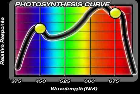

(#) fotomen32 válasza brenko hozzászólására (») Ápr 29, 2008 /
Nézegettem a képeket és azt néztem ki belölle hogy neked uv és piros fényre lenne szükséged ha igen a chipcadnál vegyél egy uv és egy piris XR7090 es ledet
a kettő kb 2eft felrakod egy hütőbordára a 2 ledet és 2 db LM317 es ic 2db ellenállást és adsz neki legalább 5v ot és kész a cumó nemkell panel a ledek 90fokos nyillás szöggel világitanak és nagyságrendekkel többet mint ami a fotón van mindent megkapsz ithol.
Én már láttam ilyet de ott simán a 6500k ledeket használták az van legközelebb a napfényhez ez a szines miért jobb?
