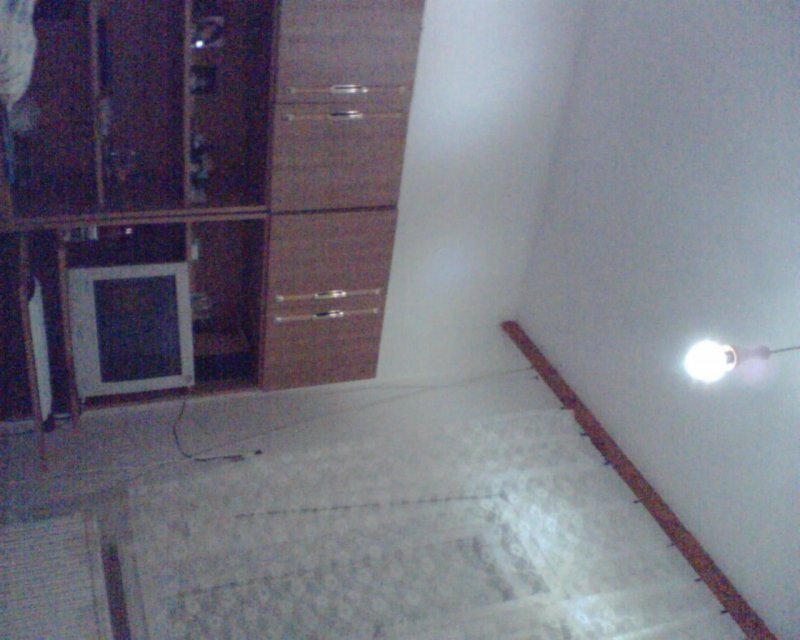

(#) boy23w hozzászólása Júl 6, 2008 /
A WC ben gyakran tönkre mennek az izzók és a kompaktfénycsők, éppen ezért azt találtam ki, hogy a klotyóba úgysem kell nagy fényerő de unom az izzókat cserélgetni. Szétszedem és LED eket teszek a műanyag foglalatba A képek nem a WC ben készültek, de szerintem nem rossz az ereje.
Paraméterek:
LED ek száma:43 fehér & 5 piros (a melegebb fényért)
Üzemi feszültség 230V
Fel vett teljesítmény:2W
Fényerő:Kb egy 25W os izzónak felel meg
(#) deguss válasza boy23w hozzászólására (») Júl 6, 2008 /
Hasonlót már készítettem én is, igaz csak 15 LED-del, és egy soros kondenzátor-ellenállás előtéttel, de érdekelne, Te hogyan kapcsolod a LED-jeidet a 230V-ra.
(#) boy23w válasza deguss hozzászólására (») Júl 7, 2008 /
A 230V ot 2db 2,7Kohm al fogom közvetlenül a graetz előtt, aztán a graetz kimenetén már egy pár uf os kondi van aztán jönnek a LED ek és még 1Kohm ellenállás, és az összes LED és az 1Kohm os ellenállás sorba van kötve. Jobb lenne ha be tudtam volna én is kötni olyan kondit ami szükséges lett volna de az már nem fért volna be, de így is a rengeteg LED miatt nem olyan vészes a diszipáció, és így is jó a fénye.

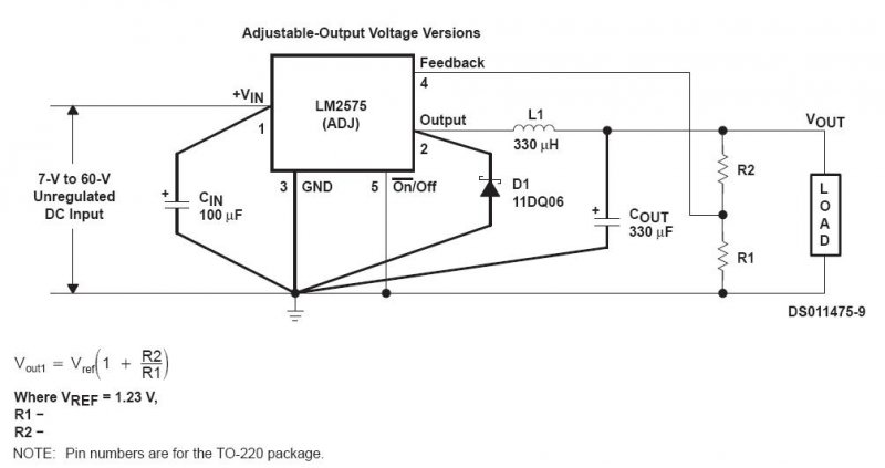

(#) mszoke hozzászólása Júl 8, 2008 /
Valaki tud felrakni egy működő 700mA-es áramgenerátor kapcsolási rajzot? Végignéztem az egész témát , de működő és kivitelezhetőt még láttam, bár lehet, hogy csak figyelmetlen voltam.
Az eddigi legígéretesebb kapcsoláshoz , amit itt találtam , nincs IC. LEgalább is Mo.-n.
(#) Sir-Nyeteg válasza mszoke hozzászólására (») Júl 9, 2008 /
Vagy itt találsz, vagy pl fix feszt is használhatsz egyetlen ledre, második ábra.
Nem teszteltem egyiket se.
