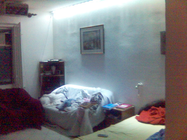

(#) bbalazs_ válasza wg_kezdo hozzászólására (») Máj 27, 2008 /
En csinaltam otthonra ledes vilagitast a nagyszobaba, csikszeruen, a hosszabb oldal ala, ledek lefele neznek. Feher, 25Cd-s ledek is vannak benne, meg piros-zold-kek szinuek is, feherbol van a legtobb, mindegyiket lehet ki-be kapcsolni kulon-kulon. A szinesek is nagy fenyerejuek. Nagyjabol 500db-ot tettem fel, mindegyik elotetellenallassal hajtva 20mA-el, ami az eloiras.
NEM ALLITOM, hogy mindegyiket bekapcsolva rendesen bevilagitana egy 4x5-os szobat!
Valamit lehet persze latni (ejszaka 1db led is szep, derengo fenyt ad), viszont kivilagitasnak semmikeppen sem mondanam, inkabb hangulatlampa vagy olvasashoz spotlampa.
Szerintem a Cree nagyaramu ledjeinel nezz korbe, azok TALAN alternativat jelenthetnek.

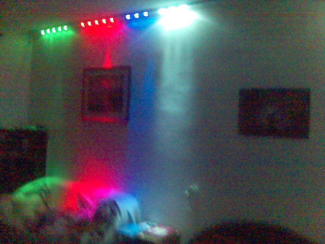

(#) bbalazs_ válasza zsoltee0001 hozzászólására (») Máj 27, 2008 /
Nalam ketto van sorosan, elottuk az ellenallas.
Fokent azert, hogy igy kulon-kulon lehet oket vezerelni.
Ket kep, az elso teljes megvilagitas, a masodik a szineket mutatja be. Modulokat epitettem, mindegyikben van 2piros,2zold,2kek,10feher.
Ha jol emlexem, 36 modult kotottem sorba.
Ezek egy nagy, feher kabelcsatornaba kerultek beepitesre, a ledek feje kilog, a tobbi rejtve marad.
Meg kb ket eve vettem oket, akkor 25Ft/db volt (kez alatt, havertol).
A fogyasztast mar leirtam, be kell szorozni.
Attol fugg, hogy hany eg beloluk.
Maximum eseten olyan 30W korul lehet.
