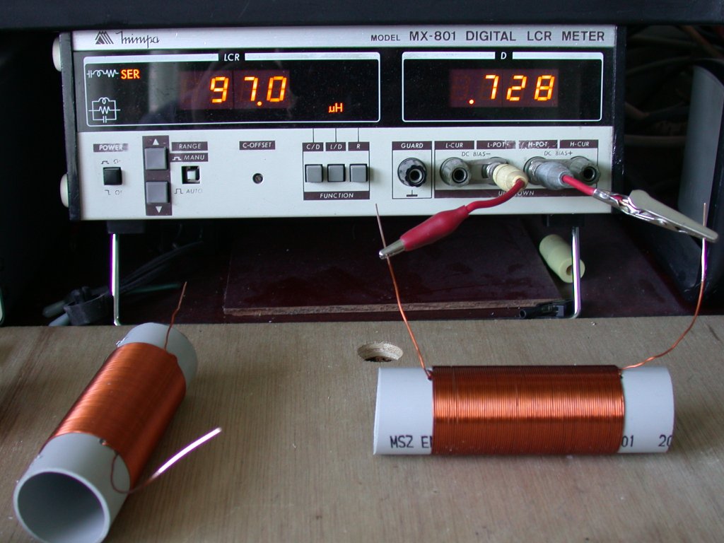

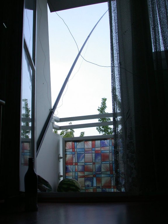

Sziasztok! Ha valaki hasonló antenna problémával küzd, szívesen megosztom vele, hogyan készítettem igen jó hatásfokú erkély antennát 6 és 10m-es spiccbot segítségével az 5-ik emeleten. Valamint kb. 15m hosszú tekerccsel hosszabbított dipólt 80m-es hullámhosszra.
Szép kivitelezés.De az antenna az sosem lesz tökéletesen rezonáns 80m-n.Ha jól tudom ezt úgy híják,hogy autótranszformátor,ilyent én is használok igaz 160m-s félhullámú dipólhoz.Üdv!
Ez így is van! Én is ezzel a végén táplálással legjobb eredményt rezonáns félhullámú huzallal értem el. 1Wattal 80m-en több irányból 59 riportokkal amikor kb. 10m magasan fákon volt a huzal. Az erkélyen egy kb. 13m hosszú 0,5-ös huzallal játszottam 10m-es pecabotra rögzítve kitéve ferdén az erkélyen és 5Wattal szintén 80m-en elég jól vettek több irányból. 55....59 S értékkel. egy "T" tagos antenna illesztővel illesztve. Mostanában meg szimmetrikusan táplált (szalagkábeles) dipólokkal játszadoztam az is érdekes. Na hali, jó vételt neked is!
Ez így van ahogy írod,igaz így nagyon keskeny sávban rezonáns az antennád és csak minimális kis teljesítményel használhatod,de ez a szép benne,Érdekelne,hogy milyen távolságról kaptad az 59-s riportod és cw,vagy ssb-n.Üdv!
Mivel én főképpen a minimális teljesítménnyel való kísérletezést favorizálom, így gyakran próbálkozok mili Wattokkal is. A múlt hónapban építettem egy kis adó-vevőt passzióból és addig szépítgettem a jelét, hogy 1Watt helyett 200 miliWatt RF jött ki belőle BFY34 tranyóval. Ezzel a legtávolabbi összeköttetések : Norvégia, Finn ország Görög örszág, és a Baleár szigetek voltak 80m-en 3500-3570Khz frekvencián CW távíró üzemmódban. Viszont a Dipól antennám kb. 45m magasan van egy 10 emeletes ház tetején A kérdésedre pontosabban válaszolva az erkély antennával innen az 5-ikről 5Wattal jobbára országon belül pl. Szentgál, Győr Békéscsaba tehát 200-300km. A rövid tekerccsel hosszabbított dipóllal szintén 5Wattal a dunáról egy 20m-es hajóról haladva Bajáig az egész országot be kiabáltam, sőt egy ismerős kivállóan vett, és válaszolt Drezda mellől fónia üzemmódban. Persze ki fogtam légköri zavar mentes és jó terjedéses délutánokat-estéket.

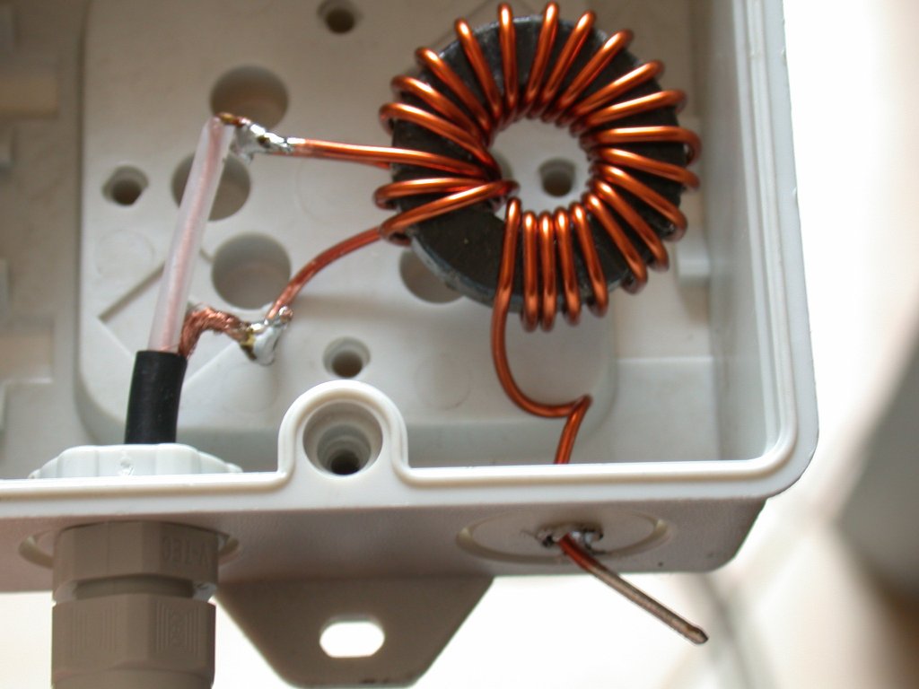

A lakó telepen való antennázáshoz jó segédeszköz lehet ez a kis ostor antenna illesztő. Pl. egy pecabottal kihelyezett rövid 4-6m-es balkon antennához.
