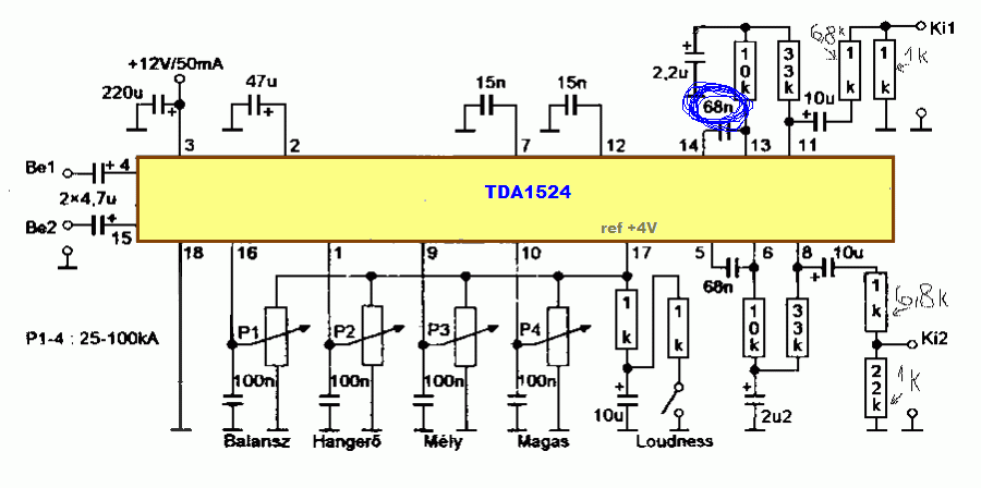

(#) brezinajanika hozzászólása Dec 16, 2008 /
Hello...
Volna 1 kérdésem.A mellékelt rajban lévő 68nF es kondit mivel tudnám helyettesíteni,mert a HeStore-on csak smd van és az nekem igen nagy fejtörést okoz

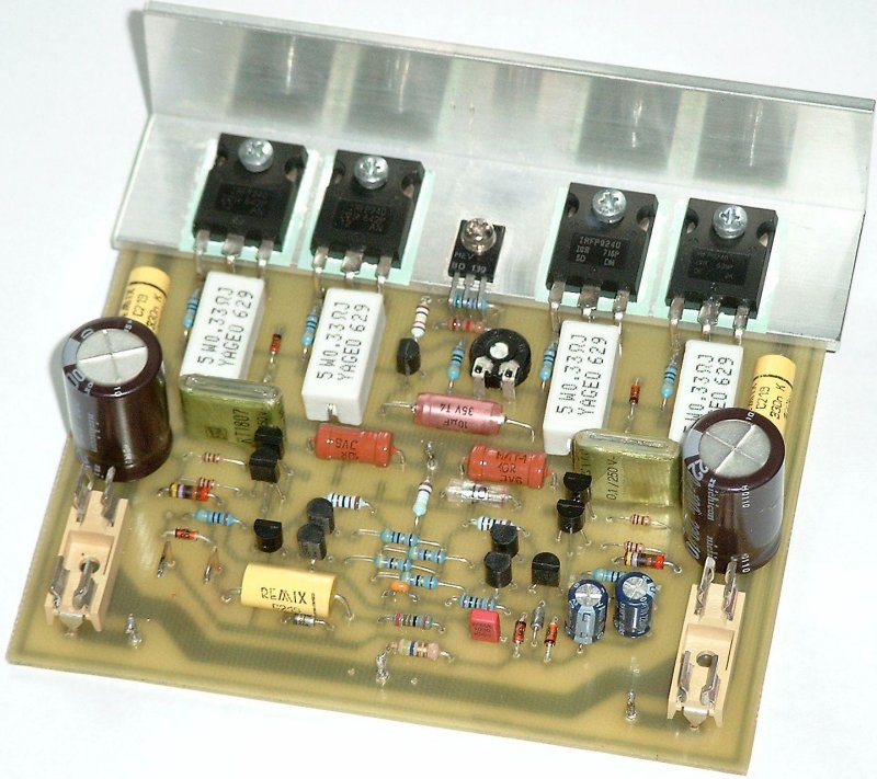

Már nem tudom, hogy ki volt az a "kenyér", aki konstrukcióhibás és működésképtelennek ítélte rajz alapján az általam tervezett 270W-os Mosfet végfokot, de gondoltam, hogy bemutatok róla egy fényképet.
Az erősítő köszöni szépen, de az észrevétel ellenére prímán működik. Több példányban elkészült, nagyon stabil, megbízható, könnyen elkészíthető. Hab a tortán, hogy PA célzatú (aktív subvofer, stb) konstrukció ellenére nagyon jó szubjektív hangminőséggel bír ezért minőségi zenehallgatásra (esetleg kisebb tápfeszültséggel így kisebb teljesítménnyel) is kiválóan alkalmas.
Directors-nak mondanám, hogy:
Tápfeszültség csökkentés esetén csökkenteni kell a két TL431 3,3Kohm-os előfeszítő ellenállását [R=(Ut-14V)/15mA] és a BD139-140 kollektorából ki kell hagyni a 2,2Kohm/100nF tagokat, simán át kell kötni egy átkötéssel, ha +-50V alatti a tápfeszültség.
Az "annihilator" nevű erősítőmről is itt egy kép:
Ezeket néha KP-ért el is adom, úgyhogy működésképtelen végfokkal nem sokra mennék...

(#) gb197 válasza brezinajanika hozzászólására (») Dec 16, 2008 /
Tudod helyetesíteni pl. WIMA MKS2 típusú 68 nF értékű kondival, minden alkatrészkereskedőnél kapható.
Márha pont ezt a kapcsolást választottad.
(#) totti91 válasza brezinajanika hozzászólására (») Dec 16, 2008 /
két 33nF-os kondit párhuzamosan kötsz és szerintem az a 2nF nem oszt nem szoroz

(#) brezinajanika válasza gb197 hozzászólására (») Dec 16, 2008 /
Talán van vele valami probléma?
