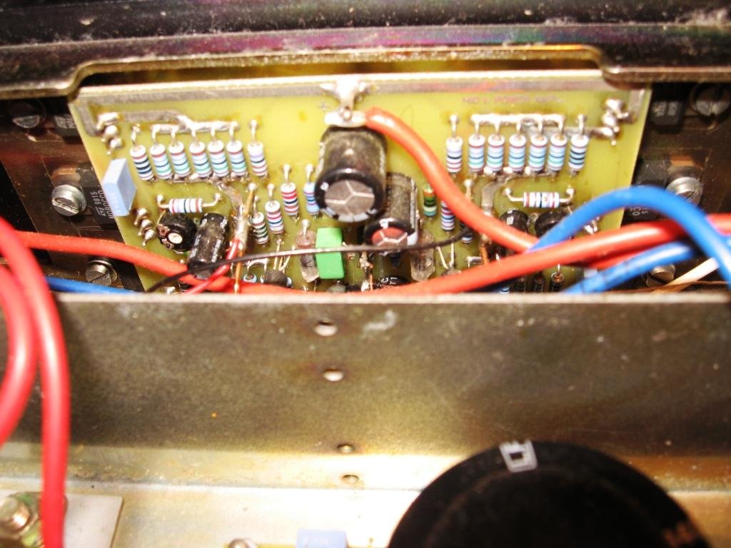

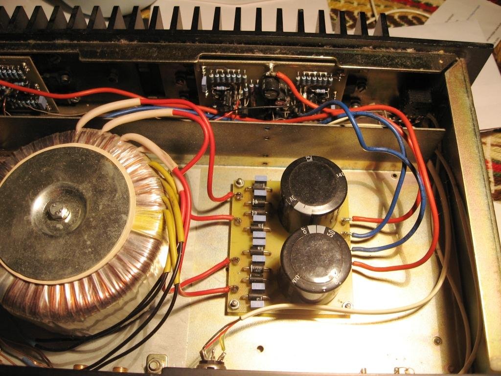

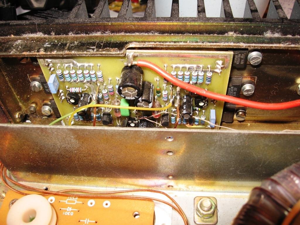

Csináltam egy erősitőt VF2 végfokozattal, egy Technics SU-V6X dobozában. Az erősitő részét kidobtam mert leégett benne minden. Nah most meghagytam mindent az előfokot a hangszinszabályzást meg a hangszóró védelmet. Az a problémám vele hogy az előfoknak nemtudtam a trafórol tápfeszültséget adni igy tettem bele egy másik trafót. +-22Volt kell az előfoknak és megis van. Jól is van bekötve. Ha rákötöm az erősitő bementére elkezd bugni de nemhangosodik a hangerő emelésével. Ha lekötöm az előfokról akkor semmi bugás. A két trafó 0 pontját összekötöttem mert itt olvastam hogy ha 2db trafó van egy erősitőben akkor összekell kötni őket. De ugysem javult a helyzet.

Hát igen itt egy tipius probléma adódott ? ez bizony egy földhurok ezt neked kellene tudni megszüntetni?Ha esetleg látnánk róla valamit akkor talán többet lehetne segíteni. A VF mekkora tápfeszről megy ? az elök ebben milyen ? tranzisztoros , IC s ?mekkora a táp igénye? Mindenesetre kellene a beépítésről egy két kép? addig nehéz lessz segíteni!ezt a helyzetet.

Igy néz ki. Az VF2 az 60Voltos változat. A kapcsolási rajzom a Technicshez PDFben van és nemtudom feltenni.

Húha ez bizony nekem kesze kusza eza sok tekergő vezeték ! Ezzel is lehet probléma , de viszont első lépésként própáld az árnyékolt vezeték eggyik végét lekötni a testről? A két trafó közepét ne kösd össze , akkor mia helyzet? Azt próbáld elérni hogy a test vezeték csak láncszerüen legyen , az tuti hogy valahol duplán testelted!

Ha nincs a testen a végfok GNDje akkor is csinálja. Ha összekötöm a két trafót akkor is, ha nem akkor is. Erre gondoltam énis hogy földhurok van de nemtudok rájönni hogy hol...
Minden GNDt a végfok tápjárol kéne vinni? Mert az előfoknak arrol a trafórol megy amiről kapja a feszkót.
Van még egy 12Volt ami a védelemhez kell. De annak semmi köze az előfokhoz. Szerintem.

Az erősítőben lévő összes GND-t össze kell kötni. Bármelyik trafóról jön is...

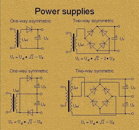

CIROKL a szimetrikus táp alatt mit értesz? mert még kezdő vagyok

A szimetrikus táphoz középkivezetéses trafó szükséges. De azthiszem csatoltak róla képet.

Próbáld meg szisztematikusan kiszűrni a hibát a következőképpen. Mivel a VF2 végfokok jók, (értem ezalatt hogy nincs a kimeneten DC, és a brumin kívül jól szól) Csak ennek adj tápfesz és a bemenetre köss egy szabályozható műsorforrást. A kimeneti védőáramkört is iktasd ki a próba erejéig. Hallgasd meg így hogy van -e brumm. Ha igen, itt már elkövettél valami huzalozási hibát. Javítsd ki.Ha nincs lépj tovább. Tedd rá a hsz.védelmet, és fülelj. Végül az előfokkal is próbáld ki.

Itt egy magyarázó ábra az egyenirányításokra.

Minden GND-t köss egy csillagpontba, és ügyelj a hangfrekis kábelek árnyékolásának csak a kezdőpontokon kell gnd-re kötve lenni.
