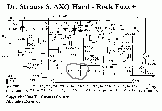

ezen a kapcsoláson az a C8 -as kondi lehet elko??
(#) Balu válasza maTaKee hozzászólására (») Jan 9, 2007 /
tudtommal az a jel az elko-t jelöli, ha nem akkor tantál kondi. de frankye.tar.hu

(#) maTaKee válasza Balu hozzászólására (») Jan 9, 2007 /
akkor az én tanátom mért azt mondta hogy az ELKO az polaritás mentes????
(#) maTaKee válasza maTaKee hozzászólására (») Jan 9, 2007 /
bocs tanárom
(#) Balázs válasza maTaKee hozzászólására (») Jan 9, 2007 /
Elektrolit kondinak igenis van polaritása! És nagyon nem szereti, ha fordítva adod rá a feszt! A kerámia az, aminek nincs!
Így néz ki, és jelölve is van a polaritás: http://www.ladyada.net/make/x0xb0x/fab/images/1000uf.jpg
(#) maTaKee válasza Balázs hozzászólására (») Jan 9, 2007 /
ezen a lefee mutató üresközepű nyilak azok ugye a GND -re mennek?!
Igen! :yes:

ja és még1 az U1 és U2 mellett az a nyíl az mit takar??
(#) Frankye válasza maTaKee hozzászólására (») Jan 9, 2007 /
Ezen nem stereo, hanem mono a bemenet. De hol látsz ezen a képen U1-t és U2-t?
Ezen már stereo a bemenet.
A "nyilak" azt jelentik, hogy bontható csatlakozási pont. (Pl. a 9V-os elem patentkapcsai.)
(#) maTaKee válasza Frankye hozzászólására (») Jan 9, 2007 /
akkor az U1 fele van a 9V elem + fele és az U2 fele a -?? és a GND -re meg a jel??
és az nem gond ha a gitárból MONO jön ki ezen meg a bemenet az STEREO???
„akkor az U1 fele van a 9V elem + fele és az U2 fele a -??”
Igen! :yes:
„és a GND -re meg a jel??”
MI?! A jel a GND-hez képest mérendő. Ez az a 2 vezeték, ami a Jack csatiból jön ki a GND-n kívül! Az egyik a jobb, a másik a bal csatorna.
„és az nem gond ha a gitárból MONO jön ki ezen meg a bemenet az STEREO???”
DE! Sajnos a mono csatlakozó kialakítása olyan, hogy a sztereó dugó egyik csatornáját rövidrezárja. Mindenképp sztereó dugón keresztül jöjjön a bemenő jel!
