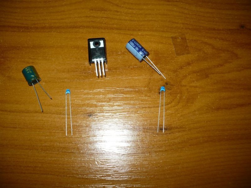

Audio erősítőt építek, van egy tápom +-20V a végfoknak ez így jó, de az előerősítőnek +12V kell vettem már alkatrészeket TS7812 Stabilizátor 2db 100nano-s kerámia kondi, 470mikrós kondi a bemenetre 1000mikrós a kimenetre. Ez így jó? Valaki tudna segíteni egy kapcsolási rajzzal? Még nem csináltam ilyet és egységcsomagból építem az erősítőt. A stabilizátorhoz kapott műanyaglap mind2 felét be kell kenni szilikonzsírral- ugye? Előre is köszi.

Az ic adatlapját nézd meg, azon minden rajt van. A kimenetre ne tegyél puffer kondit, oda nem kell. Atól függően hűtsd meg az ic-t,hogy mennyi áramot szeretnél kivenni belőle.(Max.1A-t tudsz) Előerősitőnek nem hiszem hogy túl nagy áram kellene. A bekötése szemből: bal oldali láb:bemenet, középső láb:GND(test) jobb oldali:kimenet(+12V) Üdv! Luki
A 7812-nek a bekötés szemből: bemenet 1-s test 2-es a kimenet pedig a 3-as. A két 100nf-st az IC bemenete és talaj kimenete és talaj közé kell kötni. A másik két kondit pedig egyételműen a bemenetrre és a kimenetre. Az IC ha csak nincs rajta túl nagy teher akkor felesleges hűteni. Ha mégis akkor ha a hűtőborda nem a talajon van akkor a kapott szigetelőt nem árt bezsírozni.
köszi! A 100nano-s kondikat hova kell kötni?
A műanyag lap szükséges vagy sem?
Szerintem nem probléma ha rak a stab IC mindkét oldalára puffert, audio áramkörök szeretik a jól szűrt, simított tápfeszültséget.

Idézet: -t úgy érted föld, GND? „talaj” Itt egy bekötés amin rajta vannak a kimeneti/bemeneti pufferek és 100 nF-os kondik.
Igen mert szimmetrikus tápról van szó, ha jól olvastam a cikket, de ez mondjuk ettől független. Nekem már csak talaj marad köszönhető a csöves múltamnak. Bár ugye ott isvan jelföld stb. Amúgy köszi az észrevételt mert akkor máskor inkább használom a ma megszokott GND-t
A nagyobb kapacitású elkót mindenképp a bemenetre kösd!

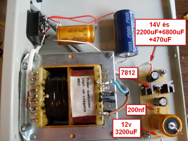

Egyszerűen nem értem hogy egy ilyen egyszerű dolgot nem birok megcsinálni Segítsen légyszi valaki ehez az erősítőhöz készítek stabil tápot, de nem működik, a jelenség a következő: Az erősítő működik mind addig amíg nem kötöm rá a bemenetet, illetve akkor is csak pár másodpercig. utána egyszerűen nincs 12v. Szóval a táppal van a baj. Ugyan ez a jelenség ha kézzel megérintem a bemenetet hogy gerjedjen, de akkor egyből megszűnik a táp. ilyenkor kikapcsolom várok pár másodpercet és megint működik egy rövid ideig. Van hogy szaggatva jön a hang, hullámokba. A trafó szekunder részét én tekertem az jó és erő is van benne. a 7812-es ic melegszik még erre a pár másodpercre is. Mi lehet baj? Légyszi segítsen valaki. köszönöm. Illetve az lenne a kérdésem a puffer kondikat hova kell kötni az IC bemeneteléhez, vagy kimenetéléhez ? Illetve mennyi hány mikró a max? Vagy mennyit kell?
Gondolom neked is van otthon 12V-os adaptered. Próbáld meg azzal mit csinál az erőlködő és ha úgy szól akkor tényleg a 7812 szált el, de mivel 7812-be van védelem így valószinű hogy az erősítőbe van valami gubanc. De ebbe csak akkor lehetsz biztos ha megnézed egy másik 12V-os táppal is. Ha nem áll rendelkezésedre másik táp akkor terheld le amit megépítettél mondjuk egy 20W-os 12V-os izzóval és ha világít akkor az erősítőnek van baja
Köszi a tippet ez eszembe sem jutott. Kipróbáltam izzóval, és a következőt tapasztaltam: bekapcsolom a tápot rákötöm az izzót, és fel villan, majd folyamatosan és gyorsan kialszik. kikapcsolom és újra vissza akkor semmi. várok egy 10 másodpercet visszakapcsolom,és akkor újra ez a jelenség. az IC az vadonat új. ez az első pályafutása. Hogyan tovább?
Azért szerettem volna IC-vel össze hozni, mert a trafóból 14V jön ki, és az sok. az ilyen kondi meg egyéb számításokhoz teljesen láma vagyok. Vagy van más módja is hogy lecsökkentsem? Illetve ha simán a trafót rákötöm a graetz-re majd a kondikat akkor ott több jön ki gondolom mint a bemenő fesz. Ezt hogy tudom kiszámolni hogy hány voltosra tekerjem a trafót, illetve mekkora puffert kössek rá hogy a vége pont 12V legyen, amit az erősítőre köthetek. számítsa ki valaki helyettem légyszi. Hogy kell áramot mérni? az amper mérővel zárjam rövidre a + - véget? Egy kis kínai multiméterrel megtehet ezt?

Szóval ha ic nélkül szeretném táplálni az erősítőt akkor hány voltos trafó kell, és hány µF kell hogy a vége 12 legyen? mert az én 14v-os trafom gyökkettővel szorozva az olyan 19.8, az tutira hazavágná. Az ujjonan tanult számítássommal amit te mondtál, akkor lehet hogy 9V-os trafó kell nekem? mert az gyök kettővel szorozva 12 Bocsi ha lassú a felfogásom, de érdekel a dolog és szeretném megtanulni. És köszi a segítséget

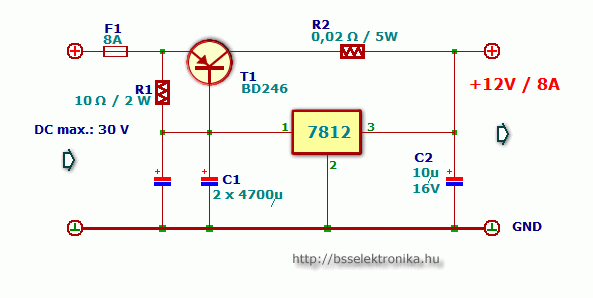

Ezt a kapcsolást pár éve már kipróbáltam ,elég jól működik.Én BD250-el épitettem meg, 10 Ampert simán tud.... Talán nem lesz baj belőle, ha a BSS elektronika honlapjáról másolom be... Más tészta, hogy én inkább az LM 2576t sorozatot használom inkább stabilizálni.( 3 A-t tud, és nem fűtőtestként üzemel). hibbantpasi

Új info: Eszembe jutott, hogy anno sikerült 3 A-s verziót is vennem 7812-ből. KA78T12 a neve neki ![]() üdv:hibbantpasi
