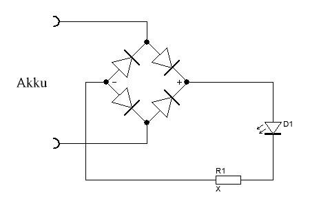

A LED a nevéből adodólag (light emitting diode) egy dióda tehát csak egy adott polaritással hasznalható. De
itt egy lehetőség így mindegy a polaritás csak két LED kell.
Alkalmazz
Graetz-hidat. Használatáról tájékozódhatsz az interneten. A LED üzemeltetéséről egyéb információ hiányában sajnos nem tudok bővebbet. Legfeljebb annyit, hogy egy ellenállásra lenne szükséged.

Medve de jó, hogy mondod eszembe se jutott.
Elnézést a bakiért.
