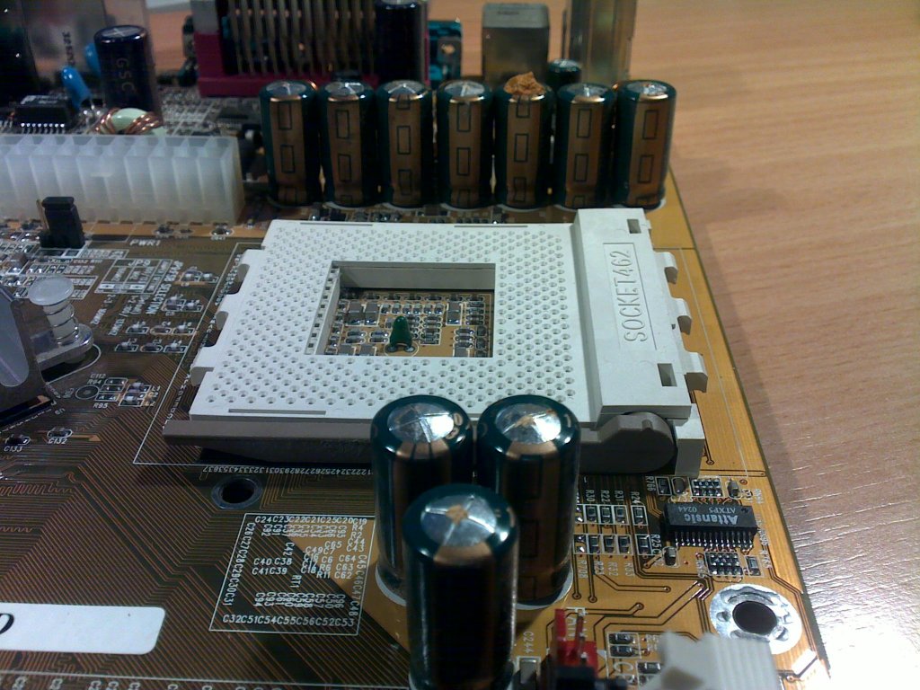

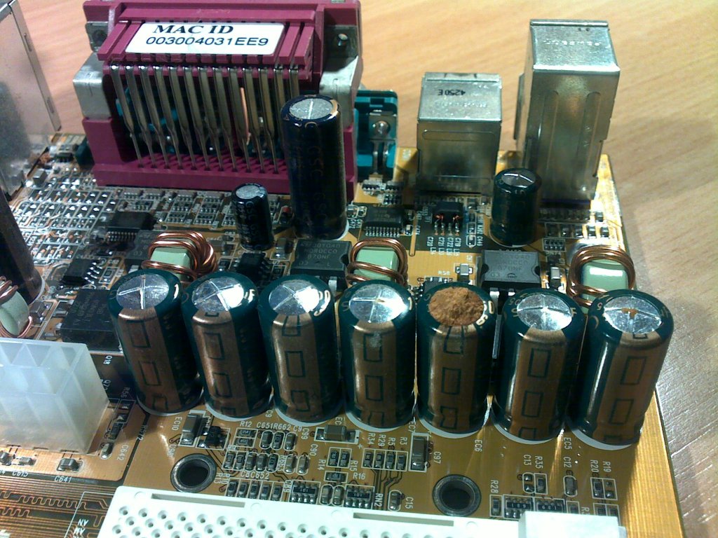

(#) Szebence hozzászólása Szept 5, 2010 /
Kaptam egy PC-t mert nem működik... Szerintetek mi leht a baja?
Az a furcsa, hogy az egész alaplapon két féle elektrolit kondenzátor van (márkára) vannak fekete színűek és a zöldek. Az összes fekete jó és az összes zöld puklis...
Kb fél éve a saját videókártyámon is ki kellett cserélnem 6db ugyanilyen zöld kondit mert azok is megpuklisodtak...
Szerk.: Össesen 15db 1000µF/6,3V-os és 14dv 1500µF/6,3V-os kondi puklisodott fel az alaplapon...
Megéri kicserélni? Az alaplap típusa: WinFast K7NCR18D

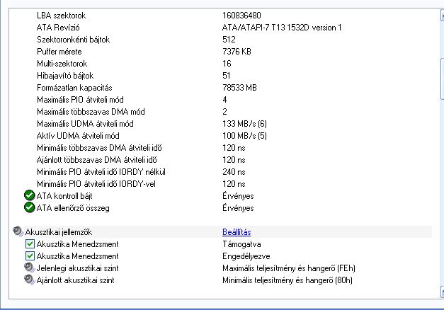

(#) eSDi válasza didyman hozzászólására (») Szept 5, 2010 /
Teljesen mindegy, hogy hol nézem. Az eszközkezelő, az Everest és a HWinfo32 is ugyan azt írja. A HWinfo-val csináltam egy gyorstesztet. Csak a pufferelt átvitelt mérte, ha még jól emlékszem. Az oprendszer pedig Windows Server 2003 R2. A samsung-nál majdnem pontosan 66MB/s volt a Maxtor-nál pedig 88MB/s volt az átvitel. Ami oké is, már ami a Maxtor-t illeti, hisz a vezérlő csak ATA100-as.
(#) belfi2 válasza eSDi hozzászólására (») Szept 5, 2010 /
Hali Valószínűleg a Samsungnak valami baja lehet. (szektor hiba. melegedés)Nálam a Hitachi először UDMA 6-on ment aztán egy áramszünet, és azóta csak UDMA 5-öt tud.Ahogy kopik a lemez a Win úgy vesz vissza az átviteli sebességet az adatvesztés elkerülése miatt. Nézd meg egy HDD ellenőrzővel (HDD sentinel vagy Asampho)
(#) didyman válasza eSDi hozzászólására (») Szept 6, 2010 /
Akkor hamis a következtetésed. ATA66-nál a 66MB/s elérhetetlen protokolláris okok miatt, a Maxtor 88MB/s-je meg rendben van. A pufferelt adatátvitellel amúgy sem kell sokat törődni, ott van vezérlő, memória és átviteli csatorna, ezek közösen alakítanak ki valamit.

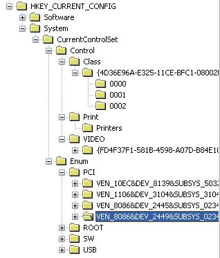

(#) didyman válasza belfi2 hozzászólására (») Szept 6, 2010 /
Kopik? Miket szedsz össze . Áramszünetkor ugye valami elmarad, ez átviteli hibaként jegyződik. Emiatt a Windows visszalép adatátviteli sebességben-többynire szó sincs adatvesztés esélyéről. Megoldás az ide csatorna datachecksum értékének törlése (regedit, ha master, akkor masteriddatachecksum értékre keress, a vonatkozó csatornánál töröld, ha slave, akkor a slaveiddatachecksum lesz a keresett, a currentcontrolset ágban).

(#) belfi2 válasza didyman hozzászólására (») Szept 6, 2010 /
Hali ismét -Én nem találtam olyan bejegyzést amiről írtál.Csak azt tudom hogy a lemez az elején UDMA 6-on ment és bár többször is újra lett telepítve soha nem ment vissza 6-osra mindíg 5-ön maradt.
Ja a Zalmann ismét üzemben
Nem jó helyen keresed, kell annak lennie. Egyébként, ha már volt újrarakva, az UDMA6 támogatásához kell a lapkakészlet-déli híd IDE vezérlő illesztője (VIA esetében UDMA5-ig magyar akiírás, az UDMA6 meg angolul jelenik meg például), mivel az XP csak UDMA5-ig tud natívan kezelni (ennek oka annyi, hogy az UDMA6 nem csak a sebességben nyújt többet, hanem két ATA-jellemzőben is).
Egyébként gyakorlati jelentősége nincsen, az említett két ATA ficsőrt később implementálták az UDMA5-ben is, meg a lemez kopása helyett sokkal valószínűbb a kábel kopása .
Hali! Itt olvastam az adat átvitel hibáiról de lehet hogy félre értelmeztem Megtaláltam amit írtál de hogy itt mit kellene törölnöm arról fogalmam sincs.
Töröld az adatot magát, amit kiemeltél.
Mert kell is, hogy írja, az értékkel van a baj, ez az adat jegyzi az átviteli hibákat. Lapkakészlet miféle, illeszője fel van rakva? Jelenleg még mindig UDMA5?
Ezt írtad:
Igen még mindig 5-ös. i845 lapka készlethez,intel_csiu6301007 illesztő van felrakva.(Driver genius ajánlotta ) 1. IDE csatornának törölten az illesztő progiját majd újra felismertetés de ismét csak 5-ös.
