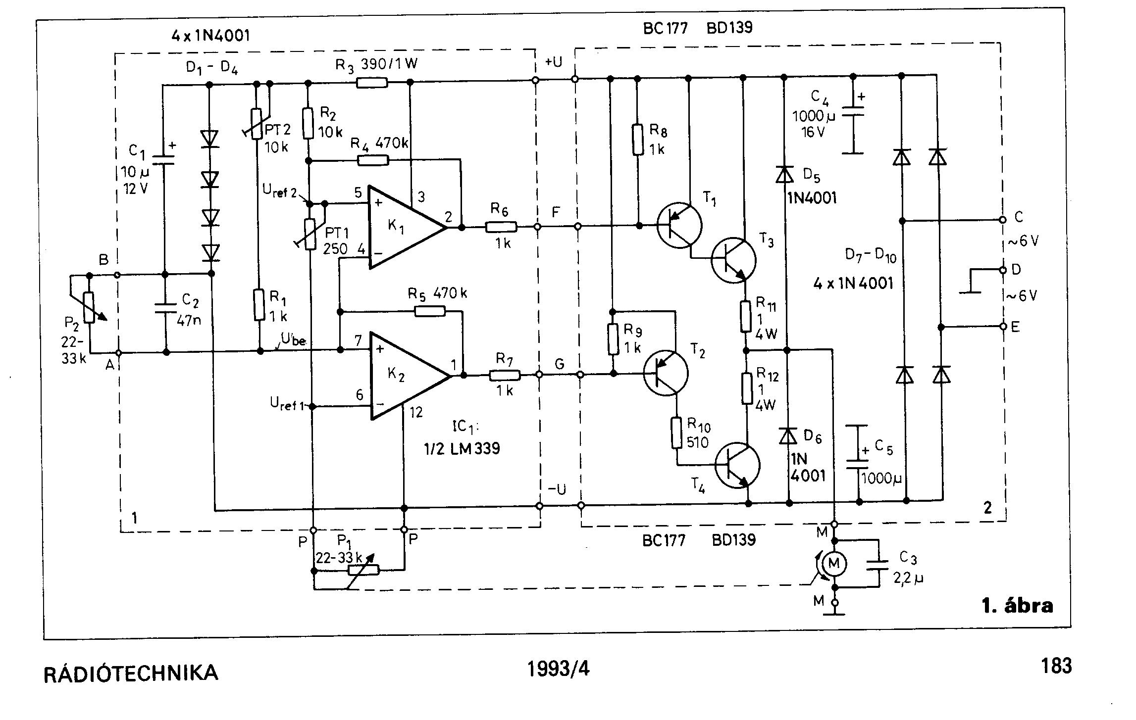

(#) Ferkógyerek válasza elektro hozzászólására (») Máj 19, 2007 / 4
Rádiótechnika 1993/4 183.oldal
Antennaforgató szervoelektronika
Ez kell neked, ahogy forgatod lent a potit vele megegyezően forog fent az antenna.

(#) elektro válasza Ferkógyerek hozzászólására (») Máj 20, 2007 /
hy
köszönöm a rajzot pont ilyenre gondotltam. Most a többeikek is válaszolnék. Azért akarok heli potist mert akkor nem kell bibelődni az áttétellel. Igazából tegnap a rdióamatőr találkozón ugyan ilyen komparátoros forgató volt csak nagyon drágán. Meg ha az ember meg tudja csinálni akor minek vegye. Amúgy a klubba és van egy yeasu(nem igy kell irni) antenna forgató az is ezn elvn működik csak visza is jelzi hogy hol áll éppen

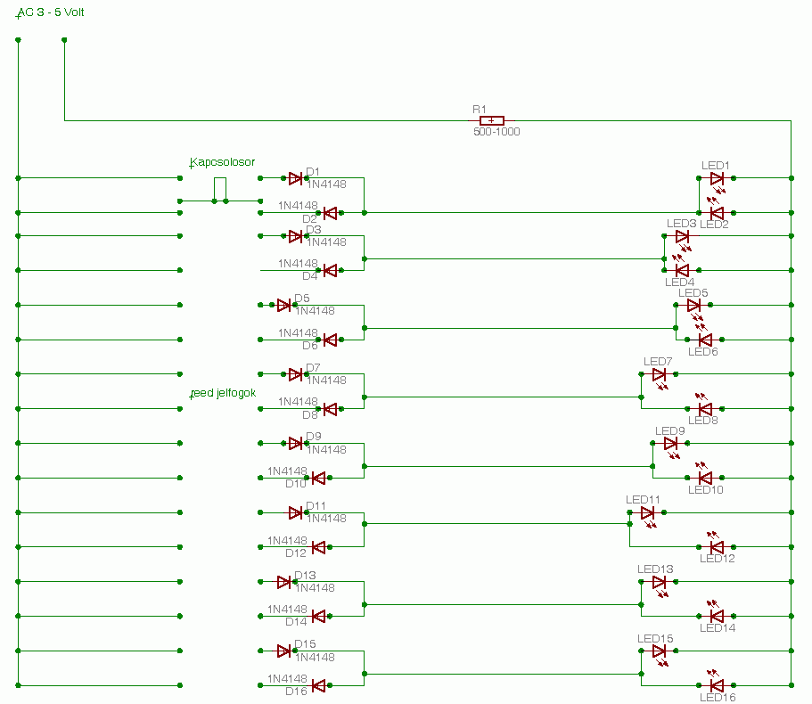

Sokkal egyszerűbb ha a pozíciót reed relével csinálod meg !
Poti kopik , mechanika kell neki ... áttétel ..stb.
ahány irány akarsz kijelezni annyi reed relé kell meg 1 mágnes.
Visszajelzésre meg váltófeszt használva felezheted a drótok számát is !
Csak diódázni kell a pozíciókat .
Tehát 8 irányhoz kell 5 szál vezeték.
16 irányhoz meg 9 vezeték.
Ennél többet meg nem érdemes kijelölni !!!
Mert az antennák irány karakterisztikája ennél szélesebb mint 360/16 = ~22 fok.
Visszjelzést ledekkel meg tudod oldani .
A táplállást meg 1 csengőreduktorral .
A Te igényeidnek bőven megfelel a ez a felbontás.
Villamos szerelvény/ alaktrész boltba lehet kapni 10 eres vezetéket is az pont elég a 16 irányszög vissza jelzésére is (azthiszem "Riasztó" vezetéknek hívják) .
Ehhez csak 16 db led kell és 16 db dióda 16db reed relé 1 mágnes , 9 szál vezeték és 1 csengő trafó .
Ha nem akarsz reed relét akkor sima nyák lemez darabot körbe jelölsz 16 szeletre.
Ezek konturjait 1 rajztűvel kikarcolod (marathatod is paneltervet csinálva hozzá) a közepét kifúrod és 1 leszedő közös érintkezőt raksz rájuk mint a tárcsás yaxle kapcsolónál.
Ilyen elven működött 20 éven át 1 barátom vissza jelző rendszere hibátlanul !!!
kb.: ingyé csinálta ... na jó ledet azt nem bontásból hanem boltból vette meg .

(#) Kera_Will válasza Kera_Will hozzászólására (») Máj 21, 2007 /
itt van a visszajelző érpár felezős kapcsirajza ...
