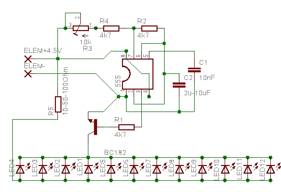

több LED-> szebb szív (teltebb lesz tőle ) viszont többet fogyaszt-> kevesebb ideig megy.Simán megy 9V-ról is, az IC típusa NE555, vagy lehet más gyártótól is, univerzális időzítő. A ledek legyenek minél kisebbek, ha tudsz, van rá lehetőség, használhatsz a 3mm-esek helyett SMD ledeket. A KAPCSOLÓT ne hagyd ki belőle, az nincs benn! Üdv. deguss u.i.: ha van rá lehetőség dobd össze próbapanelon egy leddel, így tudod majd hogy pontosan milyen kondenzátor lenne a legjobb, és hogy milyen értékek között lehet majd állítani a villogás frekvenciáját. Nem mondom hogy a 2µF nem lesz túl gyors, ez egyéni dolog, ezért is rakd össze! u.u.i: Ha nem kapsz 555-öt (vagy nem lenne), simán meg lehet csinálni 2 tranzisztorral, 4 ellenállással, és 2 kondenzátorral, akkor úgy is lehetne hogy egyik fele és másik fele felváltva villog. u.u.u.i: Kihagytam a led előtét ellenállásokat, azok mindenképp kellenek, de értékük a ledek karakterisztikájától függ. Ha megvan milyen ledeket használsz, ne felejtsd el őket, vagy ha smd ledek, elég egyetlen darab, a ledek közös pontja és a táp közé pl.Okés? Mik az igények?
3mms ledekkel csinálom,kapcsolo nem kell mert csak leveszi az elemet aztán kész.Az sch fájlt nem tudom megnyitni,nem tudnád word formátumban elkuldeni???
3mms ledhez milyen elötét ellen kell és azt hova köthetem be?Ja az elemhez hol kapok foglalatot? Sorry hogy ilyen butácska vagyok de maijd a technikusi vizsga csak jövöre lesz Ja a villogás nem kell tul gyorsnak lennie

Mellékeltem a kapcs. rajzot, és a módosított NYÁK-ot.

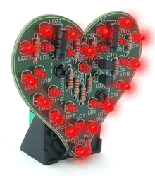

De ha esetleg mégis valamiért befuccsolnál vele, és nem lenne időd hejrehozni a hibákat, ajánlom a velleman kit-eket.Naluk lehet kapni szív alakú kütyüket.Gondolm 1kicsivel többe kerül de ennyit +ér a leányka.

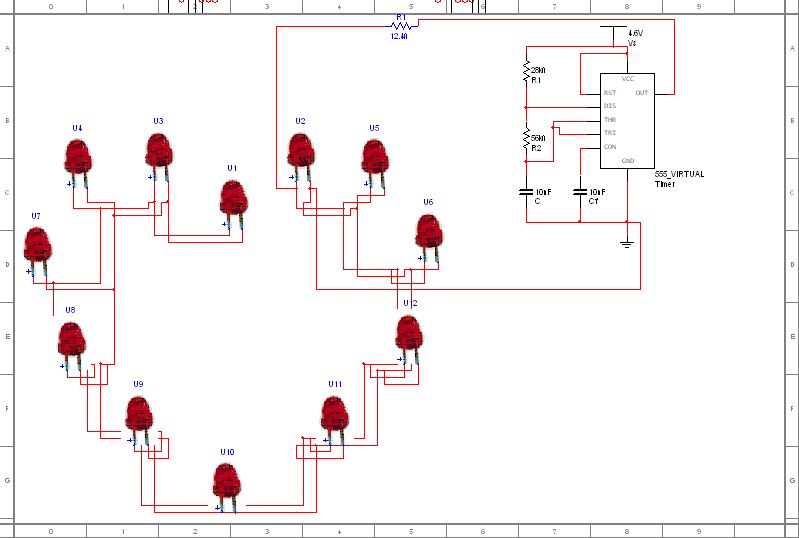

Sziasztok! Megepitettem en is egy ilyen szives villogo masinat, de sajna a valosagban nem villog csak vilagit...
Van valakinek otlete hogy mi muxik maskeppen mint a multisimben? Kapcsolas mellekelve...
szerintem villog...Csak az időzítő kondi (10nF) helyett tegyél be nagyobb kapacitásut. Indulásnak 1~10 µF-ot...
Akkor mi tortenik ha az ic nem birta ki a ledeket? Ugye akkor nem is vilagitana?
Mert ez is eszembe jutott, hogy esetleg a 12 darab led kicsit nagy ampert sziv...

Skacok! Nyugtassatok meg hogy ha az ic elszall akkor nem folyamatosan vilagitana a ledsor... Please.
Nem biztos nem világítna elaludna.
