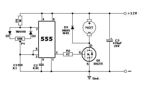

Egy kis segítséget kérnék.
A mellékelt zéneres megoldás működhet? Egy PWM szabályozóba kellene, mert a táp ill. a motor 20 voltos, de az 555 IC 16 voltnál kinyúvad az adatlap szerint.
A kapcsolást is mellékeltem amibe bele szeretném applikálni.
(#) vicsys válasza Akashi hozzászólására (») Máj 31, 2011 /
Sok lesz oda az 1k. Szerintem 100 ohm körül lenne jó. Kéne áramfelvételt mérni és akkor pontosan lehetne számolni.
(#) Akashi válasza vicsys hozzászólására (») Máj 31, 2011 /
Akkor gyorsan átvágom a nyákot és mérek egy áramfelvételt.
(#) Akashi válasza Akashi hozzászólására (») Máj 31, 2011 /
Már meg is mértem.
6-18mA az ic áramfelvétele. (jelenleg 12voltos akku a tápja) Minimum motorfordulatnál 18mA, maximum fordulatnál 6mA.
Akkor számoljunk maximális 20mA árammal. Így 266 ohm jött ki. Tehát egy 220/1W-os ellenállással kéne indulni- meglátásom szerint.
Itt egy kis segítség: Bővebben: Link
Köszönöm a segítséget. Holnap kipróbálom. Remélem működni fog a szabályozó.

(#) Akashi válasza (Felhasználó 15355) hozzászólására (») Jún 1, 2011 /
Szia.
Igazad van, ezt nem tudom, egyenlőre még csak elmélkedem, méricskélek. De a + ágba dolgozom én is, csak a rajz lett forditva valamiért.
Azzal a problémával szembesültem,hogy a tápfesz emelésnél rohamosan több áramot vesz fel az áramkör valamiért. Még el sem értem a 20Volt tápfeszt, de már közel 200mA-re felszaladt az áramfelvétel. Most elakadtam mert nem tudom milyen korlátozó ellenállást és zénert tegyek be. Meg fog sülni a zéner. (?)
(#) proli007 válasza Akashi hozzászólására (») Jún 1, 2011 /
Mert nem az egész áramkör feszültségét kell stabilizálni csak az IC-nek.
üdv! proli007
(#) bankimajki válasza Dániel X hozzászólására (») Jún 1, 2011 /
Csak abban az esetben, amennyiben, a zéner max. áramára számítod ki az ellenállást. Mivel itt csak 20mA-re számoltak. És gondolom 0,5W-os a zener. Ezért a max. áram: 0.5/12=41mA (Úgyhogy az áramnak (20mA) majdnem a dupláját elviseli. Vagyis feleakkora előtét ell.-ig is működik.) Így 266 helyett 220 megfelel. De azért jobb utánaszámolni a saccolt értékkel is.
