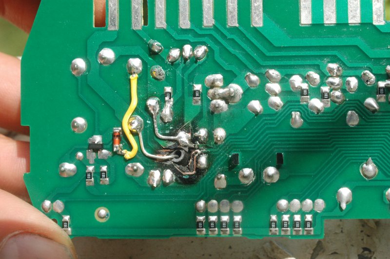

(#) clipart hozzászólása Jún 6, 2011 /
Üdv mindenkinek!
Tisztelettel érdeklődöm van-e esetleg valakinek otthon ARISTON MB 4031 -es hűtője, amelynek rá lehetne nézni a vezérlőpaneljére? vagy esetleg , ami valószínűtlenebb, hogy van-e valakinek a panelről kapcsolási rajza?
Néhány alaktrész (ellenállás és varisztor) túlfesz miatt elégett,de a nagyobb baj hogy sérült a nyák fólia is,igy az ellenállás nehezen azonosítható és a hiányos fóliát sem igazán tudom helyreállítani.
Köszönet mindenkinek a segítségért
Az elégett nyák
