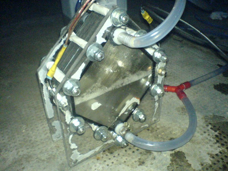

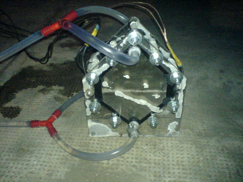

(#) kissrobchy hozzászólása Jún 2, 2011 /
Sziasztok kollégák!
A minap kipróbáltam a rendszeremet.
Az elektronikám váltottam le és kíváncsi voltam a működésre. Nem állítottam még össze a mennyiségmérésre egy "flakonos mérőt".
Nos, az teljesen jól kiderült, hogy nagyon-nagyon-nagyon termel!
Abból tudom, hogy iszonyatosan gyorsan leürül a folyadékszint.
Na nem vagyok egy naiv, vagy buta gyerkőc, a bontó nagyon habosít és az elektrolitom (NAOH+H2O)-nak olyan kemény és kötött habja keletkezik, hogy a 10 mm-es belső átmérőjű csövön dugót képez. ezért a termelt gázom, ahelyett, hogy kitolná maga előtt és nyomna-nyomna, a habzáró és a folyadékszint közé rekedt gáz kifelé tolja az elektrolitomat az alsó föltöltő csövön keresztül a kiegyenlítőtartályomba... egy kis szünet, majd a "buborék" feljön az aktuális "vízszint" fölé és a bontóm újra folyadék alá kerül.
Nos ebben kellene néhány tapasztalt barátim segítő tanácsa, hogy hogyan oldjam meg tuti megoldásként.
ötleteim: nagyobb csőkeresztmetszet+a kivezető nyílás megnövelése+a bontómban lévő "gáztér" növelése; a folyadékfeltöltő csőbe beépíteni egy tápszivattyút ami keringtetné folyamatosan a folyadékot(illetve folyamatosan töltené a bontót... Ennek az a hátulütője, hogy az elektrolitkiegyenlítő és utántöltő tartályom lesz a gázgyűjtő és mint ott összegyűlt mennyiség már tetemes(kezelendő veszélyforrás!). Innen kell elvezetnem a felhasználási helyére.
Kis járatás után az elektronikámban az egyik kondim elfújta magát és az egyik IRF3205-ös FET is elrepedt.
A működés közben nem volt melegedés sem a bontón sem a FET-eken. A kondim selythető volt előre, mert nem "LOW ESR" féle volt, hanem normál és ott keletkezett az áramkörben egy "áramemésztő pont".
Mellékeltem néhány képet.
Várom megjegyzéseiteket. Üdv, Robi.
