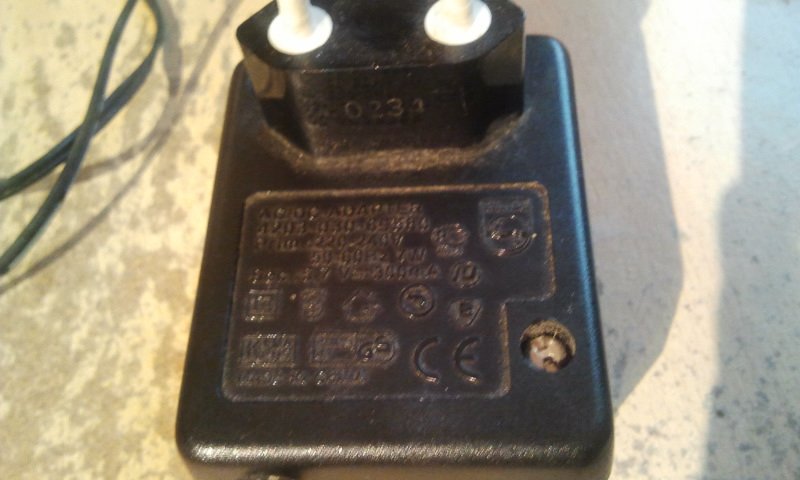

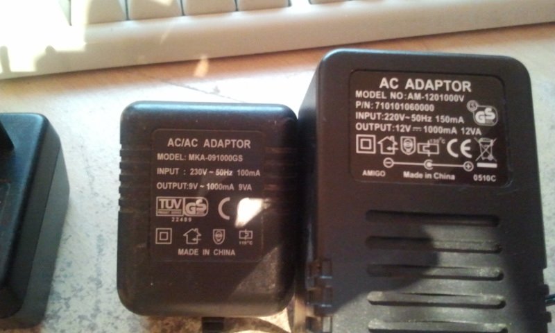

Korábban írtam adapterekről, hogy mi van itthon. Itt van róluk két kép, egyik nehezen leolvasható. Melyikből lenne alkalmas csinálni az említett tápot ? vagy egyik sem? Bővebben: Link
Ha nem jó akkor innen melyiket lehet hozzá haszálni? Bővebben: Link

(#) neogeo2 válasza Mexbacsi hozzászólására (») Szept 21, 2011 /
Kapcsolásnak használd ezt.
A trafó legyen a 12V-os. Ekkor a max kimenő feszed kb. 9-10V lesz. Jelenleg ez elég. (Ezt majd valaki okosabb megmondja)
Másik megoldás lehet még egy 7805 alkalmazása. Bekötése hasonló mint az lm317-é, csak nem kellenek az ellenállások és nem tudod szabályozhatóra csinálni. Ezzel mindig stabil 5V-od lesz. Szerintem ennyit simán adhatsz az említett kapcsolásodnak. Ehhez bármelyik dugasztápod jó lehet, de ha nagyon melegszik, kellhet rá hűtés. Amúgy a hűtés kellhet az lm317-re is.

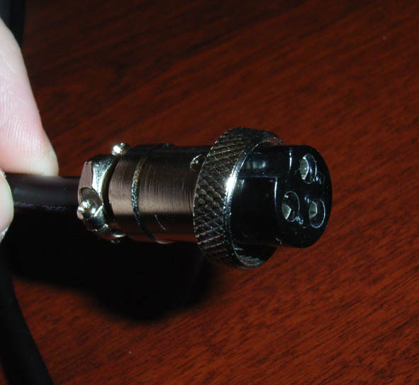

Sziasztok egy kis segítséget kérnék töletek van egy behringer keverő pultom most szereztem namost van a tápjával(MXEU1 CLASS2) egy olyan probléma hogy le van szakadva a dugójárol az összes vezeték és nem tudom hogy forrasszam vissza mi hova megyehez kellene segítség.
(#) kopaszs válasza (Felhasználó 13571) hozzászólására (») Szept 22, 2011 /
Hello láttam de ugy gondoltam talán itt elöbb kapok választ mivel egy müvelődési ház hangcuccárol van szó ahol karbantartó vagyok és délután szükség lenne erre mert rendezvény lesz.
Ezt láttam én is de sajnos nem tudtam mit kezdeni vele mert a szinek nem egyeznek.
