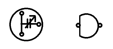

Van egy J-09 -es KIT-em (HESTORE-os)
A trimmert hogy kéne bekötnöm, mert a nyákon 3 lábnak van hely, a trimmernek meg 2 lába van, a kéne az első kép a nyákon található rajz a lyukakkal, a második kép pedig a trimmer felöl nézetes alakja és a lábainak elhelyezkedése.
Hogyan kéne bekötnöm?
válaszokat köszi
(#) szunyi15 hozzászólása Jún 6, 2011 /

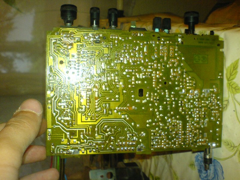

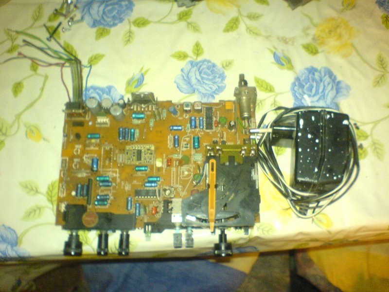

Sziasztok. Még nagyon kezdő vagyok a témában. van nekem 1 régebbi autós rádióm.. abból kiszedtem a panelt és ahhoz akarok csinálni 1 pöpec csicsás kis házat!.. nos van 1-2 kérdésem.. csatolok 3 képet.. az első képen van 1 12V-s adapter ha azt szétszedem és belerakom a házába akkor az ugyanugy fog működni? vagy hadjam az egészet a fenébe? !!!várom a kommenteket!!!
(#) proli007 válasza slave557 hozzászólására (») Jún 6, 2011 /
Pont úgy, ahogy az első rajzon látod a kondit. Vagy is a baloldali két furat közösített. Vagy bedugod a forgó lábát csak az egyik lyukba, vagy fúrsz a kettő láb közé egy furatot. Ahogy a nyák, és a trimmer elhelyezése jobb. Arra ügyelj, hogy a trimmer állító csavarja, ne a rezgőkör "meleg" pontján legyen, hanem a "hideg" pontján. Ha a kapcsolásban erre lehetőség van. Vagy is mérd meg ohm mérővel, hogy az állító csavar melyik lábra kapcsolódik, és úgy kösd be, hogy ez a láb menjen a GND-re.

(#) storm válasza szunyi15 hozzászólására (») Jún 6, 2011 /
Azt azért jólenne tudni, hogy hány W-os az erősítő. Szerintem az a trafó biztos kicsi lenne hozzá.
(#) szunyi15 válasza storm hozzászólására (») Jún 6, 2011 /
nem.. már kipróbáltam vele.. nagyon sirályul működik..
(#) Zed válasza vagnerjazon hozzászólására (») Jún 6, 2011 /
Én csak egyszer csináltam tápegységet ezzel az IC-vel. Működik szépen. Ha jól emlékszem, 5A, 100uH induktivitást használtam. Diódának meg valami PC tápból bontott Schottky-t. Hűtőborda szintén PC-tápból bontott, azon van a dióda és az IC is. Az áramkorlátja 5A felett szólal meg, ott azért már elég rendesen melegszik. Gyors fejszámolás: adatlap szerint a tranzisztor szaturációs feszültsége akár 2V is lehet. A kitöltési tényező cirka 5/10, tehát 50%. Eszerint az IC-d 4A esetén 4A * 2V * 0,5 = 4W-ot fog disszipálni. Egy hűtőzászló ehhez nem lesz elég. Szerintem kb. egy PC-táp bordája fog megfelelni. Mivel van benne hővédelem, nyugodtan kísérletezhetsz a bordamérettel!
De ha működik akkor mi a kérdés?
(#) qvasz2 válasza szunyi15 hozzászólására (») Jún 6, 2011 /
Ha annyira kezdő vagy jobb lenne, ha nem szednéd ki a szigetelt házikójából a tápot. Már csak azért sem, mert ha közel teszed az erősítőhöz, akkor zúgást-búgást okozhat.
hát igy mostmár énsem tudom
