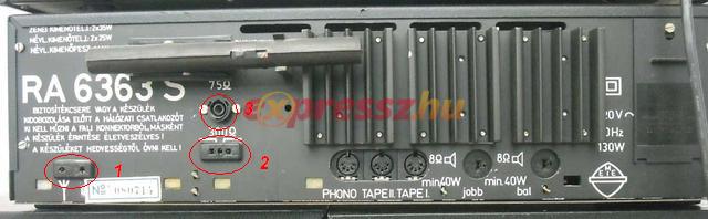

Mellékeltem egy képet, ott bekarikáztam és megszámoztam részeket, oda miket lehet csatlakoztatni?
(#) kadarist válasza balazs90 hozzászólására (») Jún 7, 2011 /
Antennákat lehet csatlakoztatni, antennakábelen keresztül.
Használati utasításféle: Bővebben: Link
(#) balazs90 válasza kadarist hozzászólására (») Jún 7, 2011 /
Mindháromba?
Melyikbe célszerű csatlakoztatni az antennát?
Olvasd el a linkelt használati utasítást.
nem láttam, köszönöm szépen.

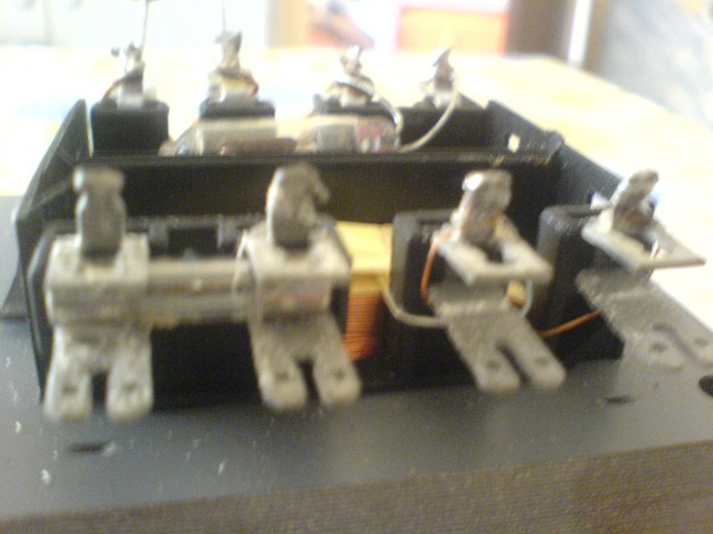

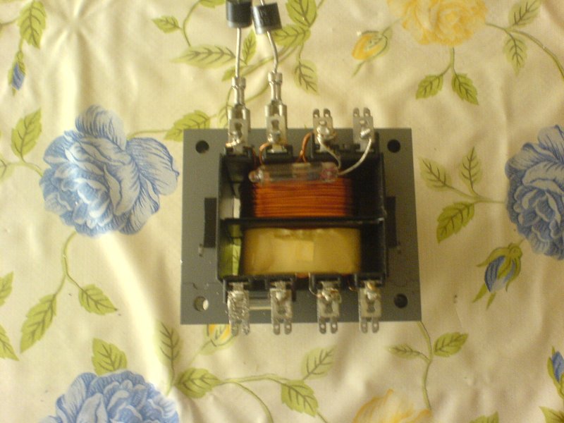

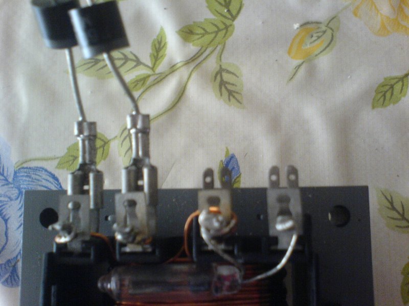

Sziasztok.. csatoltam 3 képet amin 1 trafó látható.. 1 autóakkumlátornak a töltőjéből bányásztam ki de foggalmam sincs h melyiken megy be a áram és melyiken jön ki.. tudnátok segíteni? ugy próbáltam fényképezni hogy kilehessen azért venni belőle.. a válaszokat előre is köszönöm. !
(#) Dudus válasza szunyi15 hozzászólására (») Jún 7, 2011 /
Az egyik tekercselés lényegesen vékonyabb vezetékkel készült mint a másik, az a primer és oda csatlakoztatod a 230V-os hálózati feszültséget a másik a szekunder, amit multiméterrel ki tudsz mérni. Nagyon óvatosan mérj a hálózati feszültség nem játék!
(#) pucuka válasza szunyi15 hozzászólására (») Jún 7, 2011 /
A képen látható trafón két kamra van. Az egyik (az első képen láthatóan lefelé eső) a primer tekercs, két részből áll, ezeket sorba köve (a jobboldali átkötéssel) erre kell kötni a hálózati feszültséget. A felső részen látható a két szekunder tekercs. A vastagabb, amire a két dióda van rákötve, egy középleágazásos tekercs, melynek a közepe össze van kötve a második, vékonyabb vezetékből tekert szekunder egyik végével Ez lesz a szekunderek közös földje. Ha a primerre (kellő óvatossággal és körültekintéssel) rákötöd a hálózati feszültséget, akkor a szekunderen megmérheted a feszültségeket.

(#) szunyi15 hozzászólása Jún 7, 2011 /
dudus,pucuka : Nagyon szépen köszönöm !
(#) szunyi15 válasza pucuka hozzászólására (») Jún 7, 2011 /
pucuka.. ha jól értem akkor ami a 2 diódás mellet van 2 aza hálózati???
Nem! A hálózati tekercs (a primer) a képen látható alsó kamrában van, a szekunder tekercsek a felsőben. (ezen vannak a diódák is.
szóval alul a kicsi tekercsnel a hálózat aza 2 ami között 1 kis biztosíték van (2. kép) ugye?
Az az.
