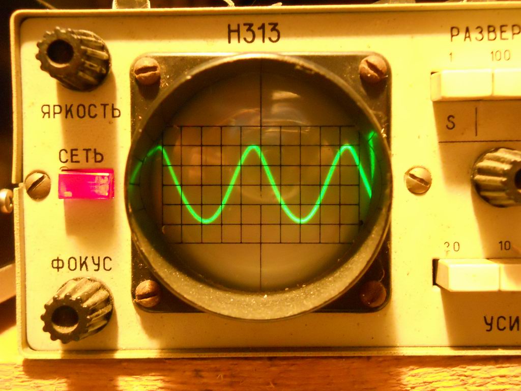

Hello, megépítettem a második panelt is, nekiálltam tesztelni mindkettőt. Nem sajnáltam, küldtem neki a kakaót rendesen, erre az történt, hogy az egyik panelon az R38-ból kijött a füst. De szólt tovább, csak a nyugalmi áram lett így 200mA. Ez mitől lehetett?
(#) kadarist válasza Panhard hozzászólására (») Jún 8, 2011 /
Melyik rajz ez?
(#) reloop válasza Panhard hozzászólására (») Jún 8, 2011 /
Helló! Első ránézésre gerjedés. Szkóp van a közelben?
(#) Panhard válasza kadarist hozzászólására (») Jún 8, 2011 /
QUAD405 R_Ludvig modja-v5.1 RAJZ
(#) Panhard válasza reloop hozzászólására (») Jún 8, 2011 /
Van szkóp, meg is mértem korábban minden frekvencián színuszgenerátorral. Szerintem nem gerjed. Majd holnap kicserélem az elfüstölt ellenállást, és tesztelem újra.
Bocs, nem gerjedés, amire gondoltam az a Ludvig-ban R39. Nálad a 47 ohm égett el, nagyon érdekes, töprengek rajta.

(#) Panhard válasza Panhard hozzászólására (») Jún 9, 2011 /
Tévedtem, mégis én vagyok az amatőr Megvan a hiba, beültetésnél kihagytam az R51-et. Csak akkor mitől szólt? Érdekes.
(#) hangszoros válasza Panhard hozzászólására (») Jún 9, 2011 /
Ha nézed szkóppal, változtasd a szintet, és a műterhelést is ! Ha tudod nézd meg négyszöggel is. Azon jobban látni az instabilitást.
