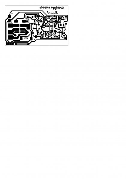

(#) Panhard hozzászólása Jún 12, 2011 /

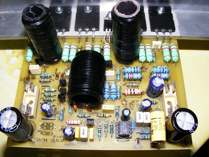

Sziasztok, mellékelek pár képet az épülő erősítőmről.
Nincs meg valakinek annak a koppanásgátló és hangszóróvédő áramkörnek a rajza, ami a hobbyelektronika folyóiratban volt, amit Urbánnál is lehetett kapni? Vagy esetleg tudtok ajánlani valami másik áramkört? Üdv,

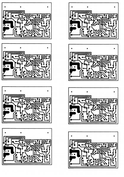

(#) Panhard válasza Szilágyi Miklós hozzászólására (») Jún 12, 2011 /
Köszi, esetleg a kapcsolási rajz nincs meg? Újra akarom tervezni a nyákot.
(#) Szilágyi Miklós válasza Panhard hozzászólására (») Jún 12, 2011 /
Ez pedig az Urbán úr fajta.

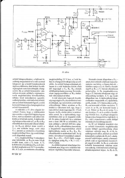

(#) ekkold válasza Panhard hozzászólására (») Jún 12, 2011 /
Szerintem próbáld meg a Skori féle hangfalvédőt, eléggé bevált dolog, viszonylag egyszerű felépítésű, a védelem DC offsazet figyelő része nagyon gyors működésű, van benne koppannásgátló ill. bekapcsolási késleltetés, és tápfesz figyelés. QUAD-hoz szerintem ideális, de más erősítőhöz is használható.
(#) Panhard válasza ekkold hozzászólására (») Jún 12, 2011 /
Erre gondoltál: Bővebben: Link
Ezt már néztem én is, de szerintem ennél jobb a Hobbielektronikás. Itt hova kötöd a trafó graetz előtti szekunderét, hogy figyelje, van-e tápfesz?
(#) Alkotó válasza Szilágyi Miklós hozzászólására (») Jún 12, 2011 /
Nem értem a felvetést. Ennek alapból is +-70V-ról kell mennie, tehát a 24V-os utalást furcsállom. Aztán nem látok itt belső védelmet, ezrét nem tudom kitalálni melyik tranyó helyett akarsz más típust betenni. Jobb lenne ha megadnád a pozíciószámát, akkor jobban lehetne blöffölgetni.

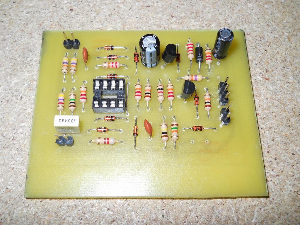

(#) Alkotó válasza Panhard hozzászólására (») Jún 12, 2011 /

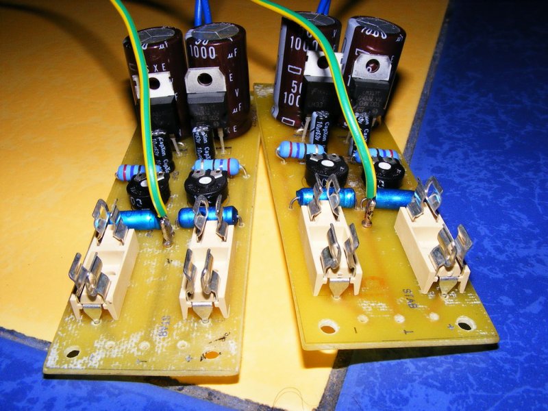

Kicsit szűkös ez a doboz, de végül is benne van minden. Kemény kis erősítő ez, nem biztos, hogy célszerű bezsúfolni.
Ha még nem választottál védelmet, nálam a KD-mester féle vált be a legjobban (meg a "cél IC"-vel készült), mert ennek abszolút jó az egyenfigyelési szintje. Egyéb védelmek kissé szabadon értelmezik ennek a feladatnak a megoldását. Persze teljese tápfeszültségre mind remek, de 3-4V körüli DC-re tudnak furán viselkedni.
Az én tápom a védelemmel így néz ki., valamint utána kettővel láthatod készen is.
Itt meg a védelem maga.
(#) ekkold válasza Panhard hozzászólására (») Jún 13, 2011 /
Erre, vagy a fetes változatra, kicsit lejjebb az oldalon.
A graetz előtti pontot nem kell rákötni, anélkül is megy, ugyanis a pufferelkó feszültségének csökkenését érzékeli, és ha a zener feszültsége alá megy akkor lekapcsol (még az erősítő stabil állapotában). Szerintem így egyszerübb.
Egyébként ERRE gondoltál mint HE-s kapcsolás?
(#) ekkold válasza ekkold hozzászólására (») Jún 13, 2011 /
Még annyit fűznék hozzá, hogy ha pl. a DC offszet érzékelés kis időállandójú, dupla RC tagból álló aluláteresztő szűrővel megy (oldalanként külön), akkor a védelem sokal gyorsabban tud lekapcsolni hiba esetén, mint egyetlen nagy kapacitással megvalósított RC tag esetén. Egy végtranyó zárlat esetén a hangfal szempontjából minden msec számíthat a lekapcsolásig. Érdemes modellezni a működést, szerintem elég tanulságos... de még sorolhatnám, hogy melyiket miért....
(#) ekkold válasza Alkotó hozzászólására (») Jún 13, 2011 /
Azu általad belinkelt védelem Dc érzékelő része is jobban (gyorsabban) működne ha a bemeneti aluláteresztő nem elkókból hanem dupla RC tagból állna.
Mivel a két végfokra ez közös, így csak az egyik hibája esetén, 2.5V körüli kell a lekapcsoláshoz , ha viszont oldalanként van érzékelő akkor 0,6V körüli is megoldható. Ez ott számít, hogy a kisebb feszültségre hamarabb töltődik fel a kondi, és így ettől is gyorsabb lehet a védelem. A dulpa RC tag szintén gyorsabbá tenné, mert azonos 20Hz-es csillapíás esetén kisebb időállandót ad. (20Hz-es max. kivezérlésre elvileg még nem oldhat le a védelem, da ha le kell kapcsolni akkor nem mindegy mennyi idő alatt történik meg)
A QUAD elméletileg 50V-ról jár, egy tranyó zárlat esén közel 50V megy ki. Pont itt nem mindegy, hogy mennyi idő alatt reagál a védelem.
A zárlat pillanatától kezdve melegszik a lengőtekercs huzalja - a leoldás pillanatáig. Szerintem egyértelmű, hogy ha hamarabb tud lekapcsolni a védelem, akkor kisebb a kár...
A dupla RC tag (nyilván) úgy van méretezve, hogy ugyanúgy nem szól bele a zenébe, viszont az időállandó kisebb.
Egy végfok esetében pedig már 100mV feletti kimeneti DC sem túl egészséges dolog, tehát ha választani kell, hogy 600mV vagy 2500mV legyen a leoldási küszöb, akkor szerintem ebben is egyértelmű a választás.
Szerintem ez még messze nem a dolgok kisarkítása, hiszen elsősorban csak egy méretezett egy RC tagról van szó, meg persze a hangszóró megvédéséről.
A hasonlatod a bolháról amúgy teljesen rossz, mert itt számít az idő..
„Pl. KD védelme gyakorlatilag azonnal, leold, ahogy megkapja az 5V-körüli DC-t (ezzel -is- teszteltem).”
A "gyakorlatilag azonnal" nem egy specifikáció. Ha azt mopndod, hogy mondjuk 100msec alatt old le az mondana valamit. Egy félvezető a msec tört résza alatt tönkremehet, és adott esetben egy ellenállásnak sem kell 0,1 sec.
„csökkenteni a reakció időt, csak elég nagy hiba lenne.”
Ez tévedés. Ha úgy tudom csökkenteni a reakcióidőt, hogy közben a normál zenére való érzékenység nem változik meg, akkor igenis jobbá tettem vele az áramkört, mert hatékonyabban védi meg a hangsugárzót! Ez akkor sarkos dolog ha egy hiba esetén a teljes tápfesz kimegy.
Amúgy szimulátorban is elég jól modellezhető dolgok ezek - érdemes játszani vele egy kicsit. Szerintem kb úgy kellene méretezni (pl. 8ohm 100W-os verzió esetén), hogy 40V / 20Hz a kimneneten még semmiképpen se hozza működésbe a védelmet. Vagy ha valaki sok mennydörgést hallgat, és 20Hz alatt is átvisz a hangfala akkor méretezheti alacsonyabb frekire is. Ekkor a zernére való érzékenység adott.
Ezután jön a reakcióidő kérdése....

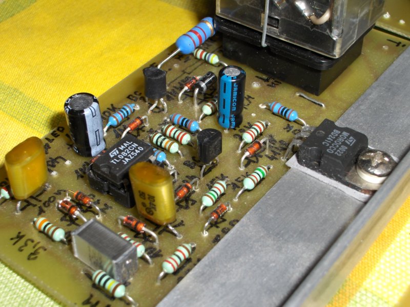

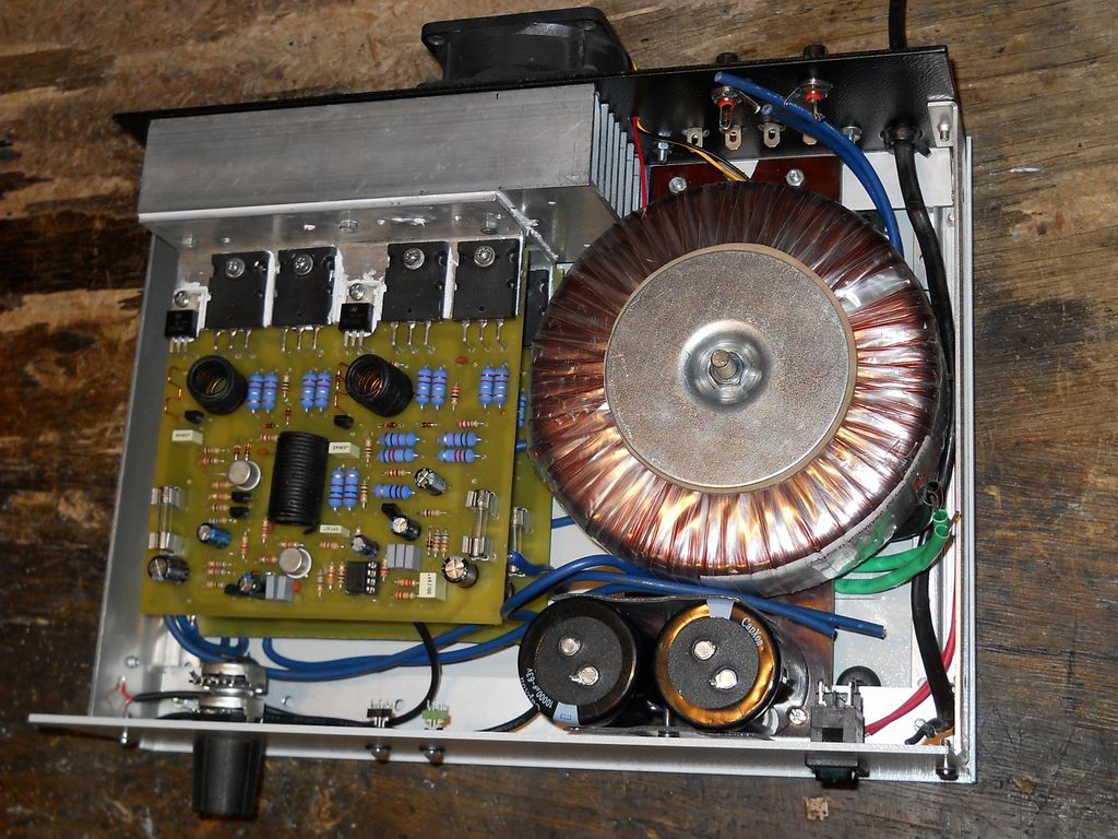

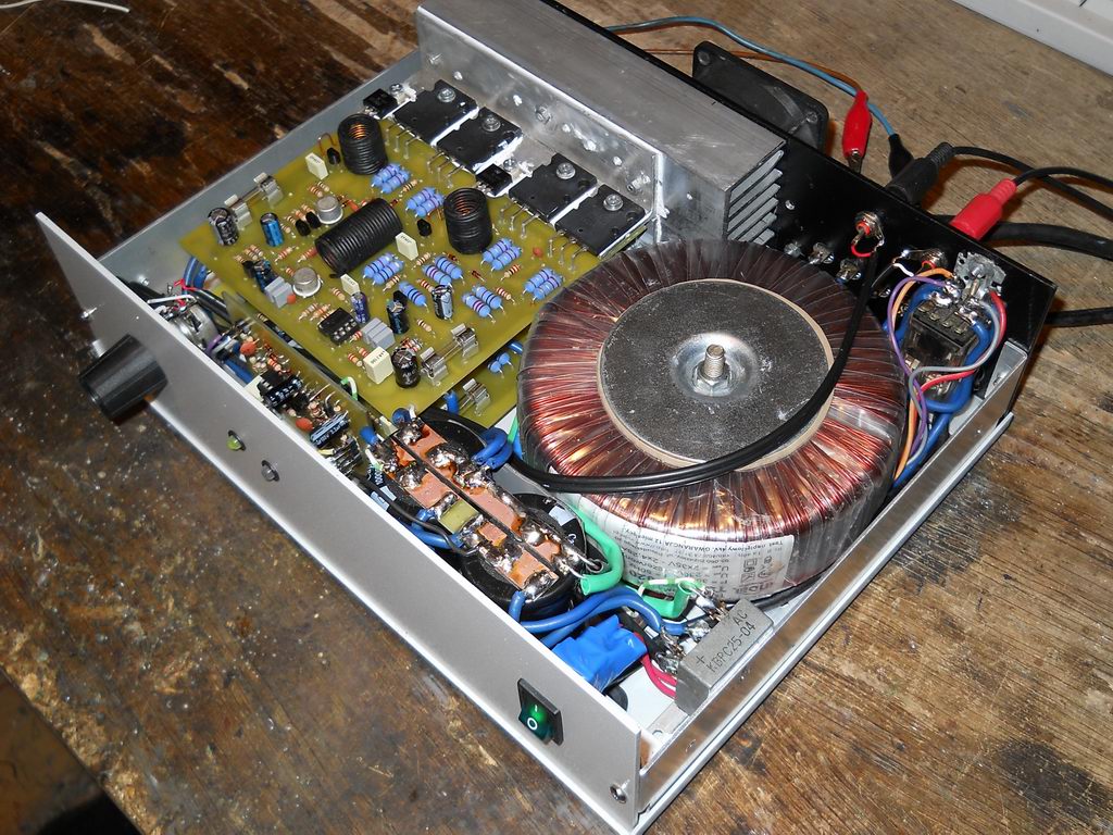

(#) Panhard hozzászólása Jún 13, 2011 /
Maradtam az Urbán féle hangszóróvédőnél, mert az nekem bevált, jópár évig használtam régebben. Újraterveztem a nyákját, és már bent is van a Quadban. Lehet hogy kicsit szűkös lett a doboz, de végül minden bele fért.
Tetszik a hangja szépen szól, jobb mint a fetes végfokom. Majd lesz még egy ventillátor a hátuljára, egyik szív, másik fúj majd. A ventillátorok vezérlése van még hátra. Azt vettem észre, most, hogy +-50V-ról megy, sokminden melegszik benne: T2-höz ujjal alig lehet hozzáérni, T11, T12-is, meg az ellenállások amin a nyugalmi áram folyik, az is eléggé süt. Oda akár lehetne 3wattosat is tenni.

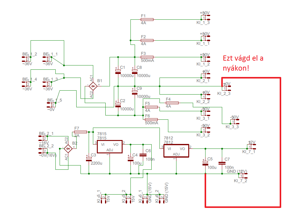

(#) Volki hozzászólása Jún 20, 2011 /
Egy kis segítséget szeretnék kérni. Van egy Urbán féle Quad405-ös végfok-om. Egyenlőre sima lemeztrafóm van hozzá 50V és 15V kimenettel. Terveztem hozzá egy táppanelt de valamit elbaltázhattam nagyon mert ha a 12V-os részre egy számítógépes ventilátort kapcsolok (ami majd a hűtést szolgálná) akkor gerjed mint állat. Csatolom az általam tervezett táppanel rajzát. Mi lehet a gond illetve hogyan tudnám kiküszöbölni? Köszi
quad_tap.pdf
(#) Alkotó válasza Volki hozzászólására (») Jún 20, 2011 /
Nem túl komplikált ez? Az én QUAD tápom ettől sokkal átláthatóbb, és kifogástalanul működik itt van róla fotó.
(#) scooby_ válasza Volki hozzászólására (») Jún 20, 2011 /
A quad405 GND-jét és a +15V GND-jét szedd szét és valószínűleg jó lesz.
Szerk:Csatoltam egy képet,aszerint járj el.

(#) Volki válasza scooby_ hozzászólására (») Jún 21, 2011 /
Szia,
Köszi a választ de eleve így van a panel megcsinálva hogy nincs közösítve a GND.
(#) Volki válasza Volki hozzászólására (») Jún 21, 2011 /
Ja bocs benéztem. Össze van kötve tényleg. Este megpróbálom szétválasztani.
