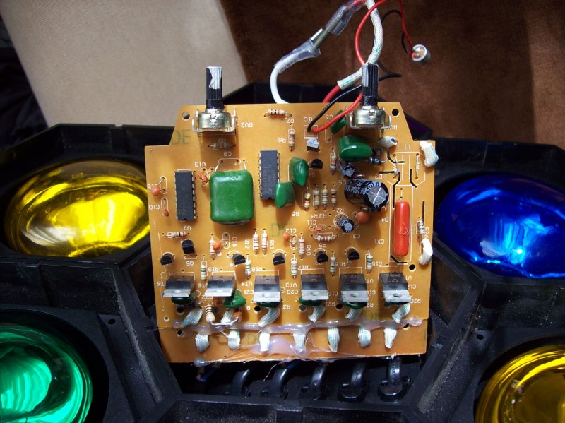

				Üdv! Van nekem egy ehhez hasonló fényorgonám: http://www.orfeusz.hutira.hu/images/10_fenyorgona_6_lampas.jpg 1,5 éve vettem, és sokáig kifogástalanul müködött. Azonban most nemrégiben észrevettem, hogy érzéketlen a hangra. 2 potméter van rajta, az egyik a sebességet, a másik pedig az érzékenységet szabályozza. Ha feltekerem az érzékenységet, össze vissza villog. Próbáltam kicserélni a kapszulamikrofont benne, de ez sem használt. Alapjáraton jól villognak a lámpák, csak valamiért nem érzékeny a hangra. Sajnos sehol nem találtam hozzá rajzot. Tudnátok nekem segíteni, hogy mi lehet vele? Ha már csak tippeket kapnék, az is nagy segítség lenne, mert így nemtudom mire használni a ketyerét.   Köszönöm!
				Miből gondolod, hogy a mikrofon a rossz? Ha valóban rossz, polaritás helyesen forrasztottad be? Én első körben a potméterre gyanakodnék. Ha az kizárva, jöhet az elektronika tüzetes átvizsgálása. Viszont ahhoz nem ártana pár fotó sem. Egyenlőre ennyi.
				Szia! Jó esély van rá, hogy vagy a Q4-(T4)-nél vagy a Q3-(T3)-nál lesz egy bázis kollektor rövidzárlat, ami a tranzisztorokat kinyitja, illetve nyitva tartja.  A C1 + oldala az R2 fel, a C3; C6 + kivezetése az IC 6-os kivezetése felé kell álljon. A másik két csatorna tranzisztorait sikerült letesztelni?

				Üdv! Van egy klasszikus gyári 6 lámpás fényorgonám. A gondom az, hogy nemrég a készülék elvesztette az érzékenységét, nem reagál a hangra, néha meg össze-vissza villog. Szétkaptam, és szemet szúrt, hogy az egyik BT136 600E tipusú Triac mögött szét van égve egy ellenállás. Mivel a mellette lévők mind 220 Ohmosok voltak, ezért betettem ennek a helyére egy szintén 220 Ohmosat. Bekapcsoltam a gépet, és 5 másodperc múlva felforrósodott, majd elkezdett füstölni ez az ellenállás is. Lehetséges, hogy a Triac halt meg, vagy itt más gond van? Egyáltalán van ennek köze ahhoz, hogy érzéketlen? :S Köszönöm előre is a segítséget! | Bejelentkezés Hirdetés |
