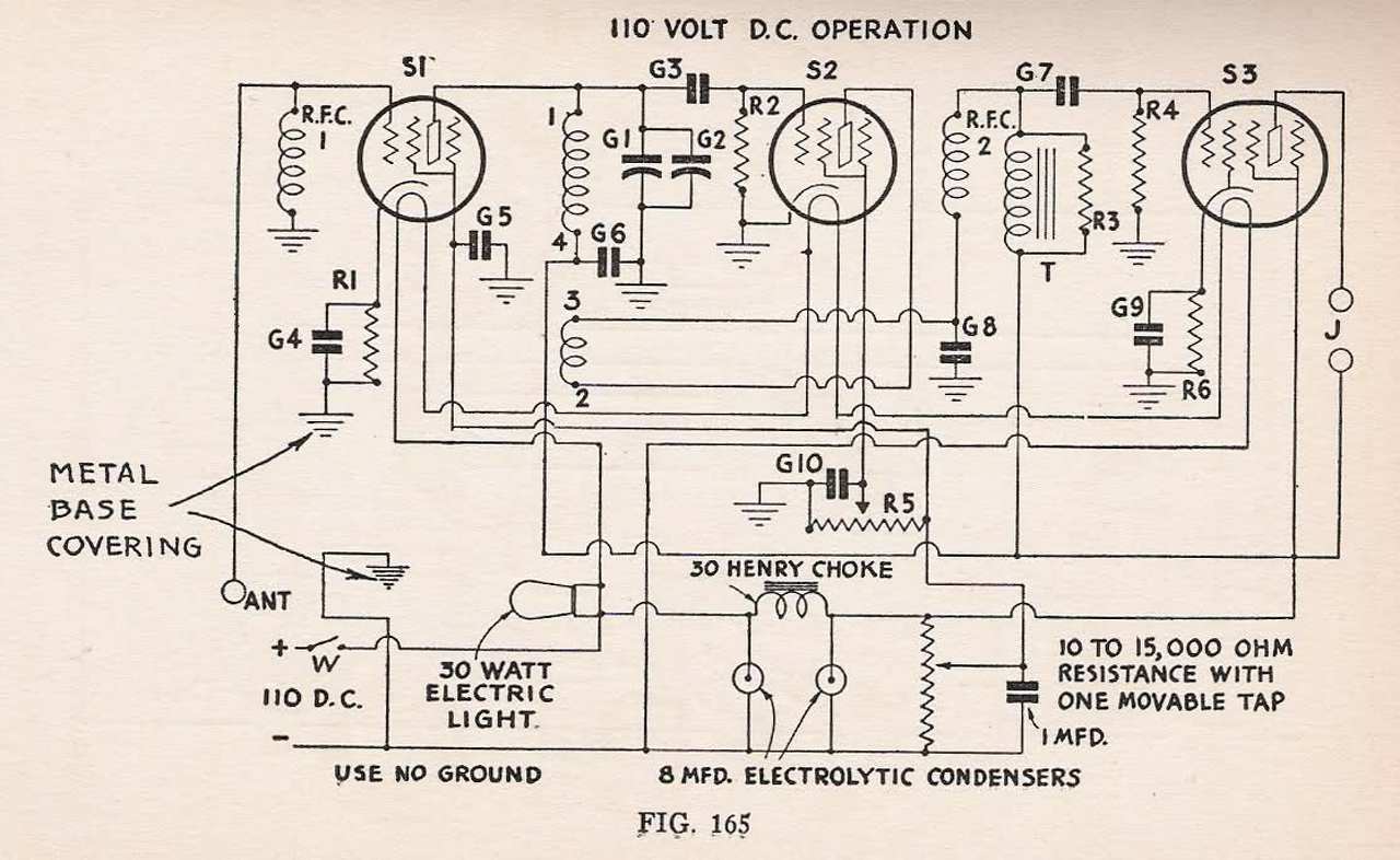

tudnál mutatni ilyen, 1930-ban készült rajzot? Már csak érdekességképpen is. Idézet: Ezt hogy érted? A vektoros ábrának éppen az a lényege, hogy végtelenségig nagyítható minőségvesztés nélkül. „Képes A0 méretig is dolgozni vektorosan”
Egy ingyenes programról beszélünk, ráadásul egy office-ról. Ennek ellenére a rajzolóprogramja papíron képes A0-ig dolgozni. Nagyobbal nem teszteltem, mert a gépem erőforrásai is végesek. A vektoros rendszer lényege pontosabban, hogy mínusz végtelentől plusz végtelenig képes dolgozni, de nyilván ennek azért vannak erőforrás határai is. Nem ipari alkalmazásról van szó, ennek ellenére sok ipari feladatra is alkalmas. Szerintem próbáld ki, mielőtt bármit mondasz. Én még 1998-ban kezdtem el ismerkedni a StarOffice-al. Az egyetlen negatívumot a már OpenOffice névre keresztelt változatnak azért tudom felróni, mert "Microsoftosították", hogy az átlag felhasználónak jobban a kezére álljon, holott sokkal jobb volt a menürendszere gyárilag.
Nem mondtam semmit a programra, Illustrator-t használok. Nem volt egyértelmű, mire gondolsz, amikor A0 méretet emlegetsz.
Ime egy pelda, 1934-bol.
Illustrator is "ingyenesse teheto", tores se kell hozza, mukodik az eredeti Adobe oldalrol letoltott programmal...
Igazából egy ilyen volt, ilyen lett dokumentációra lettem volna kiváncsi, ahol látszódik, hogy egy beszkennelt régi rajzból mit sikerül kihozni.
