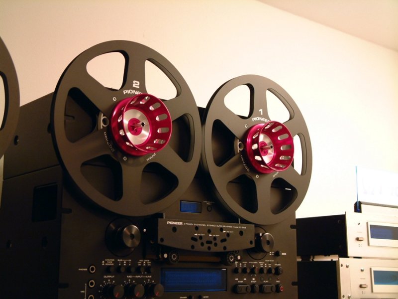

(#) szamóca hozzászólása Máj 31, 2011 /
Egy szépség. :szeret:
(#) Rober_4 válasza szamóca hozzászólására (») Máj 31, 2011 /
Jaj a szívem :szeret:
(Pioneer)
(#) steelbird válasza szamóca hozzászólására (») Jún 1, 2011 /
Gyönyörű!! És tényleg Pioneer
(#) szamóca válasza steelbird hozzászólására (») Jún 1, 2011 /
Bizony, és 31évesen is szép a kék korszak 909-ese. Nem beszélve a különlegesen ritka fekete színről. :yes:
(#) szamóca válasza Rober_4 hozzászólására (») Jún 1, 2011 /
Nem tudom miért szerepel technics néven a pio nálam, de akkor rakok már fel egy 29 éves 2000$-os tech-et is.
