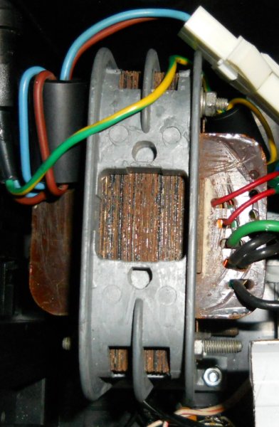

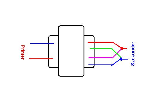

Nem kötheted össze a két szélsőt ha a két középső össze van kötve mert akkor rövidzárt csinálsz. Az egyik középsőt a vele nem szomszédos szélsőre kell kötni és a másikat hasonlóképp.
(#) DecebaL válasza B.I hozzászólására (») Jún 9, 2011 /
Köszönöm, mindjárt össze is kötöm.
Nem tudom eldőnteni, hogy melyik szélsőhöz melyik középső tartozik mert a két középső a 1. képen látható módon van kivezetve.
A piros vezetékek a primer.
Zöld , fekete, fekete, Fekete szekunder

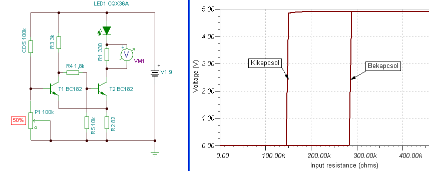

Kérlek ajánljatok fotoellenállást vagy fototranzisztort ehhez a kapcsoláshoz: Bővebben: Link
Egy másik rajzon láttam hogy Rx fény esetén 10 ohmig kéne hogy lemenjen. Áramkör szimulátor szerint 8 ohmnál működne rendesen(10 vagy fölött egyszer bekapcsol de nem kapcsol ki).
Néztem hestore-on és gugliztam is de nem találok ilyen ellenállást, a legkisebb is 100 ohmig megy le, de nekem kb 9 kellene. Egyéb fórumokon is írták hogy megépítették de folyamatosan világít a led. Szerintem ez pont azért van mert nem megy le eléggé az ellenállás. Mit lehetne tenni Rx helyére?
(#) ngexi válasza chocob hozzászólására (») Jún 9, 2011 /
Milyen fényviszonyok között szeretnéd használni? Sajnos ezek az ellenállások egy bizonyos határon felül csak a rájuk eső fény mennyiségétől függnek...
(#) misi93 válasza chocob hozzászólására (») Jún 9, 2011 /
Heló! Az egyik haverom hasonlót épített és 10-20k-s fotoellenállást használt bár a kapcsolás egyszerűbb volt valamivel. és tökéletesen működik. Nézz szét itt kicsi a kínálat
(#) chocob válasza ngexi hozzászólására (») Jún 9, 2011 /
Telefon kijelzőjéről szeretném működtetni. (qVGA))
Dobozban lenne az egész és a fotoellenállás/tranzisztor közvetlen a kijelző fölött lenne, fehér/fekete pixelek kapcsolák be/ki). Gondolom ez nem könnyíti meg a dolgot.

(#) B.I válasza DecebaL hozzászólására (») Jún 9, 2011 /
Ezen a trafón csak egy szekunder tekercs van, egy megcsapolással. Így nem fogod tudni megcsinálni hogy 20V legyen nagyobb áramerősségel.

(#) proli007 válasza chocob hozzászólására (») Jún 9, 2011 /
Fogalmam sincs, honnan vetted ezt a kis értéket.. De hogy lásd, leszimuláltam a kapcsolást. Itt látható, hogy a poti középállása mellett, kb. 280kohm-nál kapcsol be, és 140kohm-nál ki.
Az áramkörben egy dolog nem korrekt, hogy a poti ellenállása rövidzárra is tekerhető. Ha CDS ellenállást használsz, akkor nem biztos hogy gond lesz, de ha optotranyót, akkor esetleg belehal, ha jól a "szemébe kacsint" a nap. De ez kivédhető, a potival sorba kötött 1kohm-os ellenállással. (poti és a bázis közé)
Szerintem bármely fotóérzékelővel működésre bírható a kapcsolás. pld. egy rossz egérből kibányászott tranyóval is.
üdv! proli007
Bocs az értetlenségemért. Elmagyaráznád részletesen, hogy akkor miért tudok két fajta feszültséget mérni?
(#) DecebaL válasza DecebaL hozzászólására (») Jún 9, 2011 /
Menetközben rájöttem, hogy miről is van szó.
(#) qvasz2 válasza B.I hozzászólására (») Jún 9, 2011 /
Tévedés, olvass vissza!
(#) qvasz2 válasza DecebaL hozzászólására (») Jún 9, 2011 /
Ha ezt a két feketét összekötöd, akkor mérd meg a maradék kettő közti feszültséget. Ha 0V, akkor összekötheted azt is, és kész vagy.
(#) chocob válasza proli007 hozzászólására (») Jún 9, 2011 /
Köszönöm hogy ennyit fáradtál a prezentálással!
Holnap amint lehetőségem lesz be is szerzem a fotoellenállást és a biztonsági 1k-t. Köszi: chocob
(#) DecebaL válasza qvasz2 hozzászólására (») Jún 9, 2011 /
Megmértem és 20V a feszültség. A másik középső fekete és a zöld között is 20V van.
A #1005871 hozzászólásomban azt írtam, hogy csak akkor van feszültség ha a két középső össze van kötve hát ez nem igaz. Valósszínű a multiméterem nem érintkezett jól mert akkor nem mutatott semmit.
B.I -nek van igaza, hogy egy szekunder tekercs van, egy megcsapolással. mert összekötöttem ahogy a #100589 hozzá szólásában a mellékletben rajzolta és nem nőtt az áramerősség ugyanannyi maradt.
Köszönöm mindenkinek a segítséget.
(#) qvasz2 válasza DecebaL hozzászólására (») Jún 10, 2011 /
Ha csak egy szekundered van egy megcsapolással, az csak három vezeték lenne. Ha neked ki van vezetve négy vezeték, akkor elvileg két tekercsed van, mivel a megcsapolás mindkét végét kivezették.
Szét kell válogatni, hogy melyik-melyik ellenállásmérővel! Ha a két középső között szakadás van, és a két legszélső között is, akkor össze lehet hozni a dupla áramot. Ha a két középső között nincs szakadás, akkor valószínűleg belül össze van kötve a két tekercs, és valóban csak egy tekercs van egy középleágazással, ekkor nem lehet dupla áramon használni.
De a hibás mérés nagyon félrevezető, ha bizonytalan a műszered, akkor keress megfelelő feszültségű izzókat, és azzal tesztelj. Ha 40V a maximum, amit a trafód lead, akkor két db 24V-os izzót, vagy négy db 12V-os izzót köss sorba a próbához.

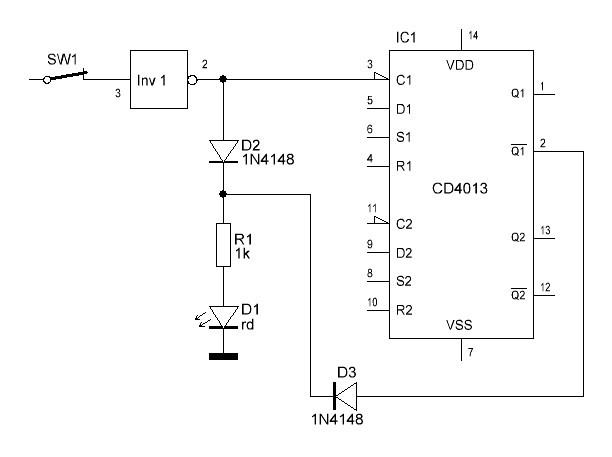

(#) blackdog hozzászólása Jún 10, 2011 /
Egy leddel szeretnék 3 állapotot jelezni.
Mellékeltem, hogy mit alkottam csak nem tudom, hogy ez így működő képes-e.
Szóval SW1 valójában egy mozgás érzékelő ami érzékeléskor bont. Ha bont akkor átbillenti a flip-flop -ot és szintet vált a kimenet. Ezek után ez addig így marad amíg nem rezetelem az IC-t. Hiába jön újabb jel marad az állapot.
Azzal az egy szem LED-el szeretném jelezni, hogy:
1. nem világít (nincs esemény)
2. villan (mozgás történt)
3. világít (IC átbillent)
Az első kettő nem is gond. A 2. 3. állapot nem fog 'össze veszni' így?
Ha az IC adja a H szintet és közben az érzékelő is adja mert érzékelt.
(#) DecebaL válasza qvasz2 hozzászólására (») Jún 10, 2011 /
Sajnos nem lehet dupla áramon használni minden variációt kipróbáltam.
