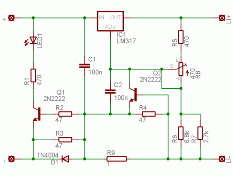

(#) KU202M válasza bundyland hozzászólására (») Jún 7, 2011 /
Szia(sztok)!
Most megpróbálok valamilyen elhatározásra jutni a saját dolgomban!
A 12V-os Ni-Cd akkucsomagot kiváltom egy 18650-es cellákból álló 2P4S pakkal. Ehhez használnék egy egyszerű töltőt és a töltés idejére egy balancert (természetesen négy cellára). Az áramkörök kapcsolási rajzát csatoltam. Mi a véleményed, véleményetek?
(#) bundyland válasza KU202M hozzászólására (») Jún 8, 2011 /
Hát bevallom hogy a balancer működését nem igazán sikerűl megértenem ezért is választottam a 4 külön töltőt, így ahhoz érdemben nem tudok hozzászólni.
Töltéshez tulajdonképpen elég egy sima labortáp, csak a töltés befejezésére kell odafigyelni , ezt nem tudom hohy az általad belinkelt kapcsolás hogyan oldja meg.

(#) motinka hozzászólása Jún 29, 2011 /
sziasztok, egy elektromos kerékpárhoz kelle töltőt csinálnom. A pakk 28 db 18650 típusú akkululátorból áll, egyenként 3000mAh.
Ha jól nézem és számolom, akkor 4es párhuzamos csoportokkal elérhetek 12Ah-t és azekből sorbakötve 7-et érhetem el a kb 24 V-ot. Azaz teljes feltöltéskor a 29,4V-ot.
Az sorbakötött csellákra (4es csoportok) egy balanszer figyel.
Nekem egy olyan töltőre lenne szükségem ami tölti a pakkot 29,2V-tal a megfelelő árammal.
24V 2A laptop táppal próbáltam de nem Ok mert csak 25 V a max feszültsége és az áramot nem tudom korlátozza-e?
Tud valaki valamilyen rajzot erről?
Segítséget előre is köszönöm
(#) motinka válasza motinka hozzászólására (») Júl 1, 2011 /
Akkor azt kérdezném, hogy LM 317 stab IC-vel ez megépíthető?
(#) laszlokunstar válasza motinka hozzászólására (») Júl 1, 2011 /
Igen, de 28 db kell belőle.
A 18650-es celláidat külön-külön kell tölteni!
2 db 12-V-os PB akksi sorba kötve nem lenne célszerűbb, és olcsóbb?

(#) motinka válasza laszlokunstar hozzászólására (») Júl 1, 2011 /
Köszönöm a vászaszokat, amit tölteni kellene az egy kerékpár akkupakk, a pakknak egy külső csatlakozási felülete van ehy jack dugó, tehát egy 29,4V -os feszültséget kér. A cellasorok közötti kiegyenlítésre be van építve minden 4es csoporthoz egy balacer, ami nem engedi a feszültséget 4,2Vfölé. Mivel 4 db van párhuzamosítva a 2400-3000mAh-s akkukból így jön ki a kb 10-12Ah kapacitás, és mivel ezekből van összerakva sorban 7 így meg a 24-29V.
Tehát ha jól gondolom készítek egy max 29,4 V-os töltőt, ami mondjuk tud 1,5 A-t tölteni, akkor ez a pakk kb 8-10 óra alatt kell hogy feltöltődjön.
Jól gondolom?
Erre meg alaklmas egy sima LM317, ha igaz.
Szerintetek?
