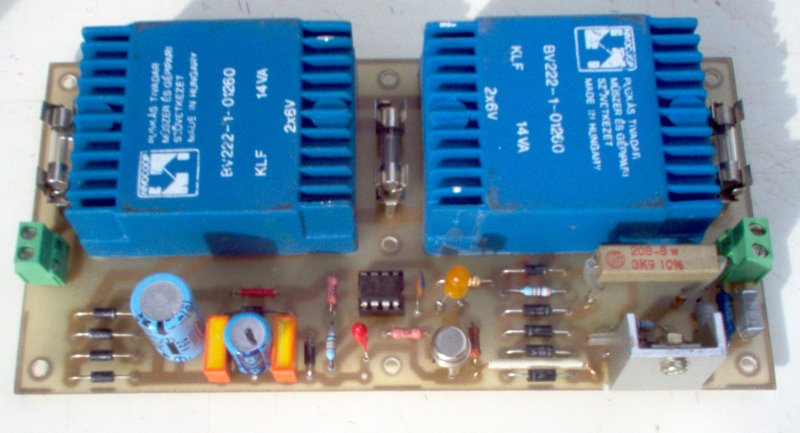

(#) Wegg hozzászólása Jún 14, 2011 /
Itt vannak a képek amit már ígértem az általam elkövetett pásztorokról.
És még kettő az előző képsorokhoz.
Még egy másik fajta is volt de az most a barátomnál pásztorkodik.

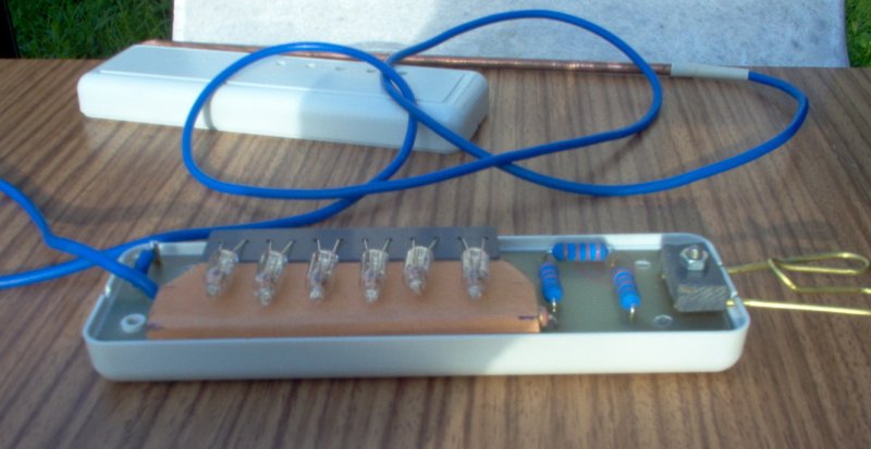

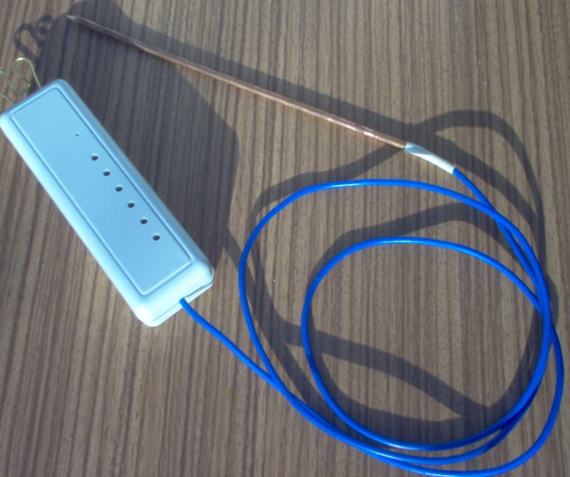

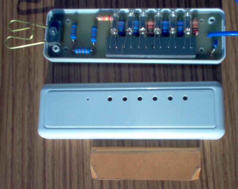

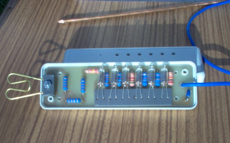

És végül a pásztor teszteremről pár kép.
Egy Kínai közmondás szerint egy kép többet ér száz szónál .Ha ez igaz akkor most eleget beszéltem . Remélem kedvcsinálónak is megfelel.
Az általam elkészített pásztorok rajzai részletei megtalálhatóak a fórumon ill a neten fellelhető tirisztoros gyújtású kapcsolások .Különféle kapcsolások ötvözeteiből .
üdv wegg
Swedhart ! Remélem felismered a klónt is 555-el . Potival szabályozva.Szerintem ugyan olyan jó mint a tranzisztoros változat csak talán jobban kézben tarthatóak a paraméterek.Azért az ötletért jár neked :kalap:
üdv wegg
(#) Wegg válasza peoplex hozzászólására (») Jún 14, 2011 /
Köszönöm .De mindenki aki itt volt van a fórumon kicsit részese ennek a dicséretnek .Ezért is raktam fel hogy lássátok.

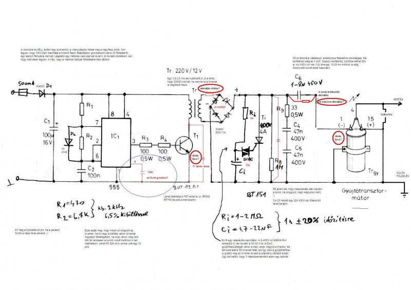

(#) Wegg válasza ocy hozzászólására (») Jún 17, 2011 /
Szia .Választ még nem kaptam senkitől rá.
A magam gondolataival arra jutottam, hogy azért lehet mivel igen nagy idő telik el 1mp.Ez idő alatt bőven feltölti a kondenzátort a kívánt értékre egy diódával is .Ha mégsem akkor az nem azért van mert nem graetz hidat használtunk akkor a hibát máshol kell keresnünk.
Szóval én erre gondoltam .És így spórolás képen nem 4 dióda kerül bele csak 1.
De ha valaki tudja pontosan akkor erősítse meg az itt leírtakat vagy cáfolja meg .
A rajzokat tanulmányoztad ocy?

(#) Wegg válasza erdgab hozzászólására (») Jún 17, 2011 /
Szia erdgab .Szerintem jó az irány amiben gondolkozol ez már mások is megtették.Csak egy nagy baja van az 1 mp es lüktetés.Most nem érek már rá de ha nem felejtem el az erre vonatkozó kis infót akkor majd megkeresem és felteszem ide.

(#) ocy hozzászólása Jún 18, 2011 /
Szia Wegg!
Kijavítottam a rajzot ahogy te gondoltad, lenne egy pár kérdésem./melléklet/
Milyen diódákat gondoltál a tranyo mellé?, a gyújtó trafóra,
és a tirisztor mellé. normál vagy gyors?
Az ellenállás a dióda híd előtt mekkora és milyen teljesítményű?
Melékletben iderakok egy régebbi valaki álltal kreált nyák tervet szerinted jó ez nekem?
ocy
