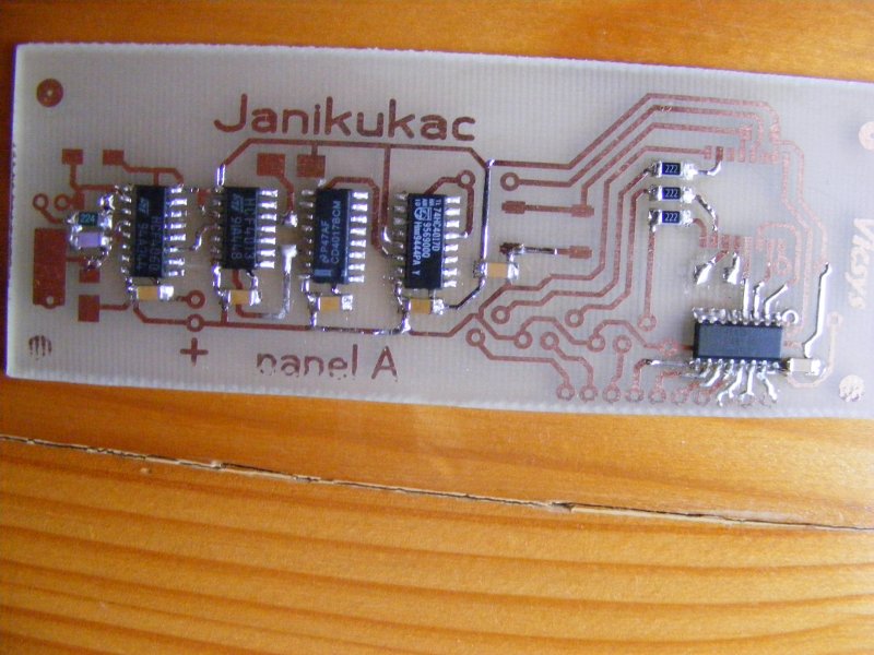

(#) janikukac hozzászólása Jún 15, 2011 /
Sziasztok! Itt van, hogy hogyan forrasztottam be az SMD-s cuccokat.
(#) Ricsi89 válasza janikukac hozzászólására (») Jún 15, 2011 /
Így elsőre nem is rossz.
(#) janikukac válasza Ricsi89 hozzászólására (») Jún 15, 2011 /
Nem is elsőre, másodjára. Egy 555 SMD-t már forrasztottam.
(#) Zoli_bácsi válasza janikukac hozzászólására (») Jún 15, 2011 /
Szépen beforrasztottad. Ha egy kicsit kevesebb ónt használsz, még szebb lesz. csak így tovább, remek lett.
(#) vicsys válasza janikukac hozzászólására (») Jún 15, 2011 /
Jó lesz. Még 1-2 jótanács:
A panelt rendesen tisztítsd meg. Itt-ott még látszik rajta a fotolakk. Készíts minden alkatrészt és szerszámot magad elé majd egy nagyon finom csiszoló papírral (600-800 -as) csiszold át szép fényesre a rajzolatot. Ezután nedvesíts meg egy papírzsepit alkohollal és töröld le vele a lecsiszoláskor keletkező port. Ekkor már az ujjaiddal ne tapogasd a panelt. Ott van a papírzsepi, fogd meg azzal. Persze még ez előtt készítsd el a furatokat és vágd méretre a panelt. Látom, hogy nem fúrtál. Így utólag nehéz lesz és ha megszalad vagy eltörik a fúró, még kárt is tehet a beforrasztott alkatrészekben. Ha túlfolyik az ón, vagy túl sok kerül valahova, használj ónszívó harisnyát. A kiforrasztáshoz úgyis fog kelleni, ezért szerezd be mihamarább.
(#) janikukac válasza vicsys hozzászólására (») Jún 15, 2011 /
Szia! Köszi a jó tippeket, majd alkalmazom!
Én amúgy nem harisnyát, hanem ónszippantót használok!
Jó dolog az ónszippantó. SMD-nél már nem férsz hozzá. Pl.: befolyik az ón a TSSOP lábai közé...
