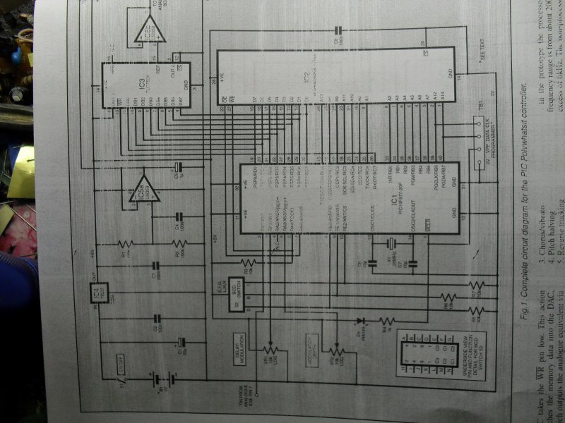

(#) lajos1969 válasza lajos1969 hozzászólására (») Aug 6, 2011 /
Meg még ez a rajz
Így néz ki a kapcsolásban ez hátha többet segít.

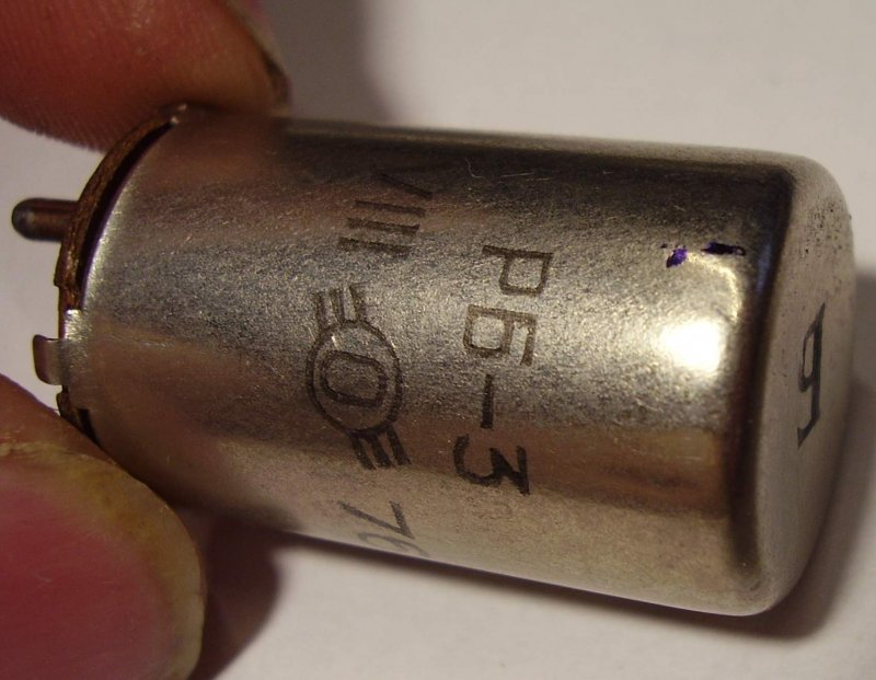

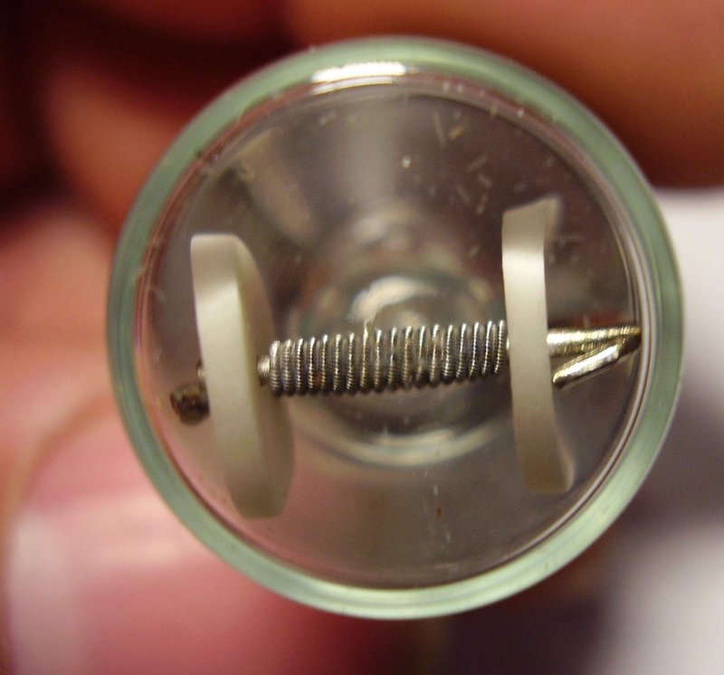

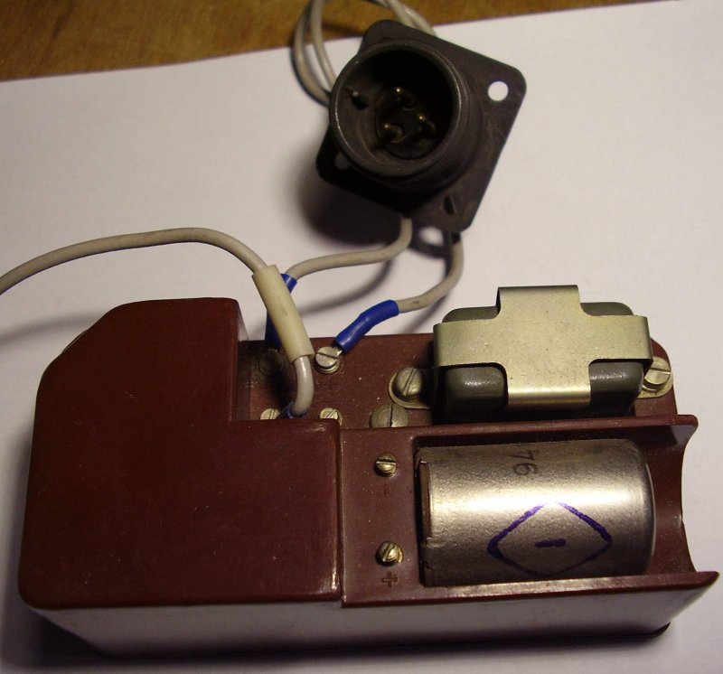

(#) interferi hozzászólása Aug 6, 2011 /
Sikerült megint érdekes csövet szereznem és jó lenne megtudni mi az, de beszéljenek a képek.
(#) kadarist válasza interferi hozzászólására (») Aug 6, 2011 /
Ez valami áramszaggató vagy mi: Bővebben: Link
(#) interferi válasza kadarist hozzászólására (») Aug 6, 2011 /
Köszönöm akkor a vele együtt lévö mügyanta kocka meg az éjjellátó csövek is össze tartoznak (a google ezt az oldalt nem mutatta)

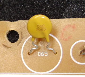

Üdvözlet!
12dB/okt hangváltóban a kondi és a tekercs után már közvetlenül a magashangszóró előtt sorosan be van kötve ez az alkatrész. Milenne ez varisztor?
(#) proli007 válasza DenaturáltSas hozzászólására (») Aug 9, 2011 /
Szerintem ez egy optikai közelítés kapcsoló lesz. A PNP azt jelenti, hogy egy nyitott kollektoros PNP tranyó a kimenete, tehát a max. 300mA terhelést a kimenet és a negatív táp közé kell tenni. Mínusz=kék, plusz=barna, kimenet=fekete. Állítócsavar, az érzékelési távolság beállításár.
üdv! proli007
(#) proli007 válasza Mzolee hozzászólására (») Aug 9, 2011 /
Én inkább PTC biztinek nézném. (Ha valamivel sorban van, biztos az)
üdv! proli007

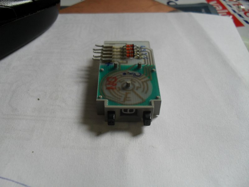

(#) Horváth P Tamás hozzászólása Aug 15, 2011 /
sziasztok szeretnék többet megtudni a résoptokrol esetleg tudna valaki segíteni?

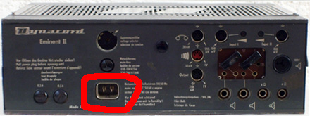

(#) zab hozzászólása Aug 15, 2011 /
Van egy régi dynacord szalagos echo-m, viszont nincs hozzá tápkábelem. Tudna valaki segíteni, hogy mi a neve ennek a két tűs fajtának? Hiába kutatok, nem találom, hogy hívják ezt a régi kábelt.
Mellékeltem képet.
Előre is köszönöm!
(#) bodgabo válasza Horváth P Tamás hozzászólására (») Aug 15, 2011 /
Mit szeretnél tudni? Egy infra led és egy fototranyó, melyek közt van egy rés, ahová ha valami (lemez, sötét fólia...) bekerül, megszakad a fény útja és a tranzisztor zár.
