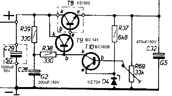

(#) McDeath hozzászólása Aug 4, 2011 /
BC141 tranzisztor helyett milyen tranzisztor használható? KD602 meghajtótranzisztorának szerepét tölti be egy szabályozható feszültségű tápegységében. (A tápegység kapcsolási rajza mellékelve.)
A segítséget előre is köszönöm.
Üdv Mc

(#) pucuka válasza McDeath hozzászólására (») Aug 4, 2011 /
BC639 megfelel
(#) McDeath válasza pucuka hozzászólására (») Aug 4, 2011 /
Köszönöm segítségedet utánnalesek hogy van e ilyen itthon... be van zárva a legközelebbi elektronikai bolt (500m-re van tőlem... ).
mégegyszer köszönöm
Üdv Mc
szerk: találtam bc 637-et... az is jó? kb 40v körül van a leszabályozandó feszültség

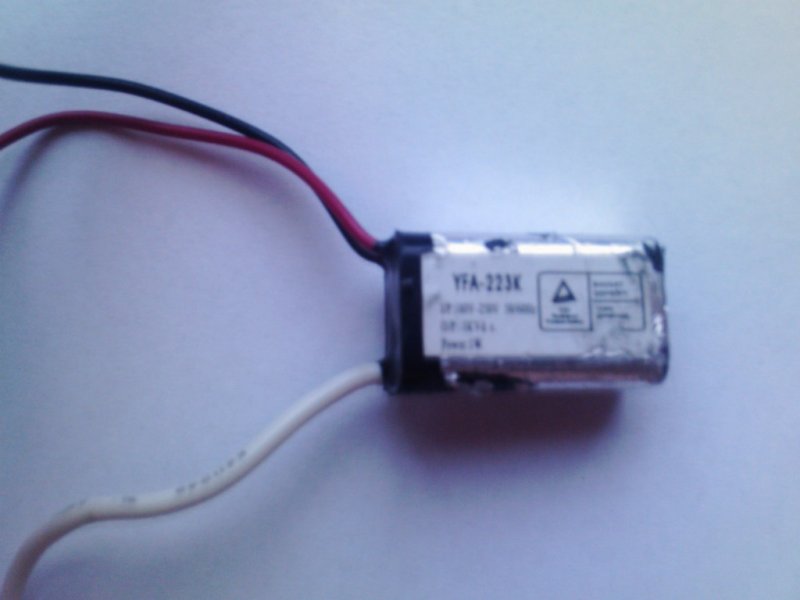

(#) Vajas Gergő hozzászólása Aug 5, 2011 /
Szétszedtem egy hajszárítót mert valami szikrázott benne (gondoltam szénkefe vagy valami hasonló probléma lesz) erre találtam benne egy (számomra) nagyon érdekes alkatrészt. Majd kiderült hogy ez "szikra" forrása ami valójában egy kb fél centis ív volt amit a fűtőszálba húzott ez a kis ketyere. Semmilyen összeköttetésbe nem volt semmivel csak simán rá volt kötve a 230as vezetékbe és egy darab nagyfesz kábel jött ki belőle ami a fűtőszálak között ment fel a haszáritó végéig a csillámon. Mi szerepe lehet ennek az alkatrésznek ? Kiszedtem belőle egyébként mert idegesitett hogy csattog de a készülék így is kifogástalanul működik.
Egyébként ennyi van ráírva hogy 3KV dc
(#) BEMcorp válasza Vajas Gergő hozzászólására (») Aug 5, 2011 /
Ez nem valami ionizátoros hajszárító (volt)?
Szóval nem ilyen nagyfesz-ionizátor az az alkatrész?
(#) Vajas Gergő válasza BEMcorp hozzászólására (») Aug 5, 2011 /
Nem hinném, szétszedtem kíváncsiságból egy másikat is(sima mezei hajszáitó) és abba is volt majdnem ugyan ilyen kis ketyere Ötletem nincs mi a szerepe.Ha valaki tudja akkor kíváncsian várom
(#) kadarist válasza Vajas Gergő hozzászólására (») Aug 5, 2011 / 1
A google segített: YFA-223K

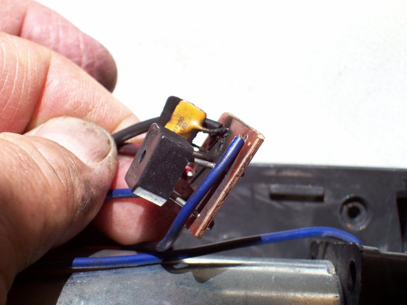

(#) Remci hozzászólása Aug 5, 2011 /
Hoztak hozzám egy cigaretta sodró gépet javításra amiben elégett egy ( szerintem ) kondi. Az van rá írva hogy: RF 250 180. Ez 180pF/250v lehet? Csatolok képet róla. Az egész szerkezet 230v-ról működik, ami le van egyenirányítva és ez a feszültség megy a motorra. A ( szerintem ) kondi zavarszűrésnek lehet benne,de nem vagyok biztos az értékében.Látott már ilyen ketyerét valaki?
(#) kadarist válasza Remci hozzászólására (») Aug 5, 2011 /
Ez egy PTC ellenállás, amit túlterhelés elleni védelem gyanánt építenek be. Ha melegszik, akkor nő az ellenállása és így csökken a rajta átfolyó áram. Úgy látszik most ő terhelődött túl pl. zárlat miatt. Bővebben: Link

(#) Remci válasza kadarist hozzászólására (») Aug 5, 2011 /
Akkor ezt jól benéztem . Már azt is megtaláltam (megtaláltad nekem ) hogy hol lehet ilyet kapni. Köszönöm

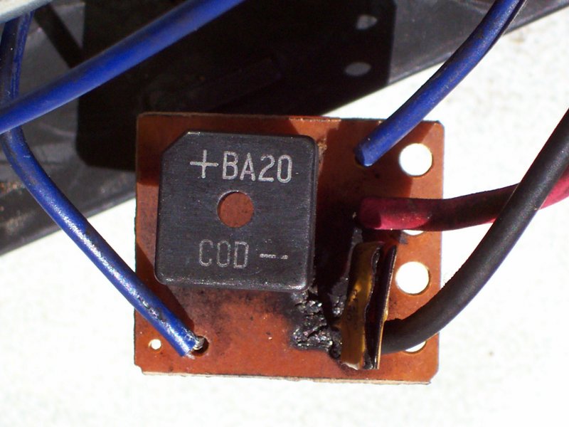

A segitségeteket kérném,
Adott egy 750 gb s samsung hdd, aminek az elektronikája hibás, konkrétan két egyenirányitó dióda?? ami hibás.
ugy néz ki mint a mellékelt képen lévő, a száma pedig ez lenne:
buf g874
a másik pedig de c723
a kérdésem hogy konkrétan mik ezek és honnan tudnék ilyet rendelni vagy mivel helyettesithető
közvetlenül a satás tápcsatlakozo alatt van mindkettő!
Köszönöm elöre is
(#) Mybuster válasza Venusfan hozzászólására (») Aug 6, 2011 /
Szia esetleg nézegess körül itt !! Bővebben: Link
