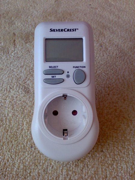

Lehet COS fi mérőt venni vagy elkészíteni? szerintem ez az alap a kiindulási pont!

szóval termoszstatikus adagoló szelep kell a rendszerbe! előtte folyadékgyűjtő tartály és nedvességszűrő valamint áramlásjelző (az van a rendszeredben lent) a nedvességszűrő és tartály mehet a bojlerekhez. a kapillárist kell kihajítani és adagolóra cserélni. 2 db normál méretű danfoss elektromos szeleppel 2 db adagoló! ez felhozza 4,5-5 cop-re! A gáz nem tágul megfelelően, illetve nagy a hőingás tél-nyár között! Hol vetted a mérőt 4000.ért? Tényleg számolja a cos fi-t?
Vegyél egy konnektorba dugós elektronikus villany órát , mert az mutatja.
Sokkal jobb nem is lesz soha szerintem, induktív fogyasztó.
A Lidl-ben anno. Lehet még annyi sem volt. Igen kapcső kuka, de nem nyúlok hozzá. Beleástam magam a témába,Nem tudsz esetleg tartályt, meg adagolót R410-hez? De ezt már csak emailben, mert már nem ide való.
Én is kétezer valahány száz forintra emlékszem. Persze ez egy fázis és maximum 16 Amperig mér.
kisebb dolgokra jó lehet, de összértékre?
szerintetek át lehet alakítani? egy kicsit , kivenni a konnektor tokból a söntjét pedig megnövelni, persze lehitelesített etalonnal? kb 32 A-ra kellene!

Én nem nyúlnék bele mert elrontod a hitelesítését. Amúgy összehasonlítottam a villanyórámmal (mellé szereltem igaz csak egy pár órára) teljesen ugyanaz mérte .

Igen .Jó is látni hogy a hűtöm 235Volton 1,35Ampert fogyaszt 0,65 cos-finél és a órám csak 200Wattot mutat.
Nem tudom, hogy jön ide a Lenz törvény. Egyszerűen tisztán induktív fogyasztónak van impedanciája, és a rajta átfolyó váltóáram a rajta eső feszültséghez képest késik fázisban. Ideális induktivitásnál pont 90 fokot. (cos fi=0) Ilyen azonban a gyakorlatban sohasem fordul elő a veszteségek miatt, és különösen nem fordul elő villanymotorok esetében, mert a tengelyen leadott mechanikai terhelés valós fogyasztást okoz, és a villamos forgógépek hatásfoka elég magas. Úgyhogy a cos fi ritkán megy 0.6 - 0.7 alá- Persze ez igen nagy fogyasztás esetén jelent jelentős meddő teljesítményt, (100 kW felett) amit már kompenzálni kell. A nálad levő felhasznált teljesítmény meg sem közelíti az ilyen értékeket, ettől nem kell félned. Azért az inverter paramétereinél ellenőrizd, hogy mekkora induktív terhelést bír el.
Az a hatásos teljesítményed, ami dolgozik. A látszólagos meg 317W. Tudod, pitagorasz tétel a derékszögű háromszöggel.
Akkor ahogy értelmezem csak induktív vagy kapacitív terhelést kapcsolva a hálózatra sok energiát meglehet spórolni? Mert ha így van akkor már kötöm is be 1KW-os leválasztó transzformátoromat az órához.
De csak a 200W-ért fizetek nem?

Abban az 1,35A-ban benne van ám a meddő is. És ha te meg tudod mérni, akkor az órád áramtekercsén is átfolyik, ami mágneses teret gyárt.
Az igaz csak az a kérdés hogy abban a pillanatban az órám feszültség tekercsén mennyi a feszültség. Minden félretéve a konnektoros órám csak 200W mutat mint fogyasztás és aszerint számolja a KW/h is.
