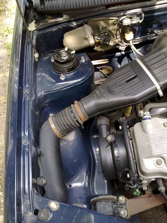

Megvan a sziréna is. Hova lehetne szerintetek beszerelni? A hűtőrács mellett van egy jó nagy fám lap aminek semmi funkciója nincs, gondolom hogyha lenne az autóban légkondi akkor annak a hűtése jönne ide ennek a lemeznek a helyére. Arra gondoltam hogy ezt a lemezt kifúrom és erre csavarozom rá a szirénát. Van esetleg jobb ötletetek?
Gondolatébresztőnek:
Jónak tűnik a leírásod alapján. A képek alapján nem annyira... Lehetőleg minél távolabb legyen a motor hőt sugárzó részeitől, és a mozgó alkatrészektől, ha megoldható, akkor OK.
Lefelé álljon, hogy ne állhasson meg benne az esetleg belecsapódó víz. Testet lehet, hogy érdemesebb külön vinni neki, mert az ilyen csavarozott lemezek nem biztos, hogy jó kontaktok. (Spal kivétel, testet kapcsol, nem +12V-ot) Üdv Inhouse
