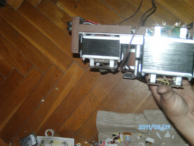

Íme így néz ki a "drága". Az asszony, majdnem leütött érte... Egyébként a tekercs rendelés az optimum, nem is üt agyon a trafó, és lemezel is az ember. Olcsóbb is.

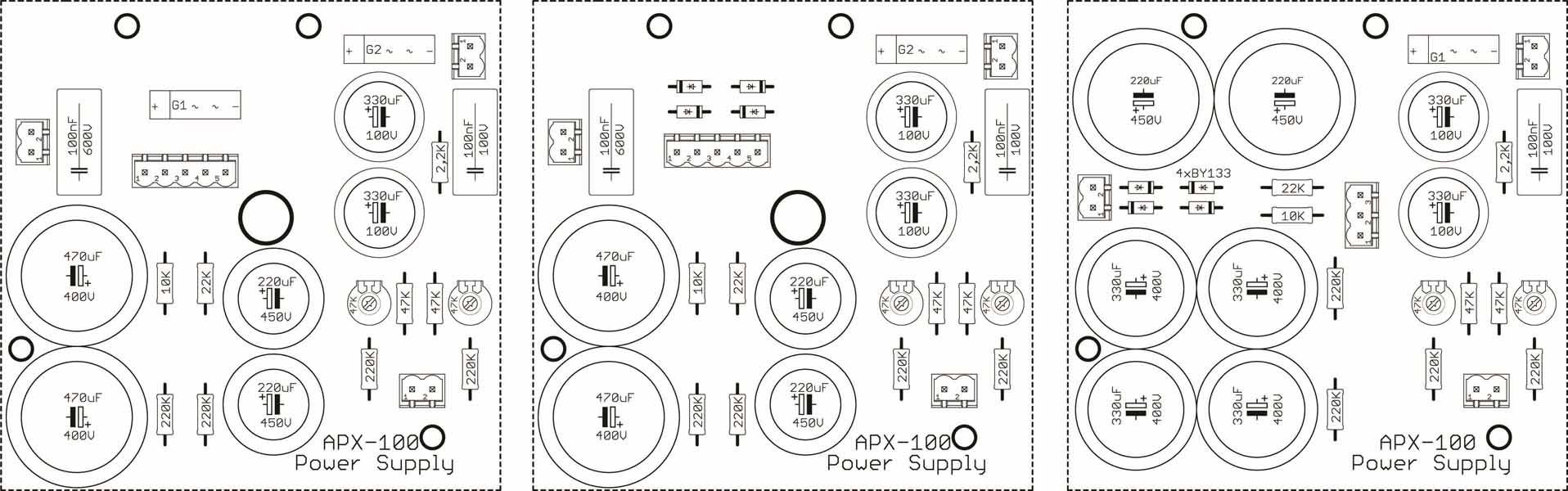

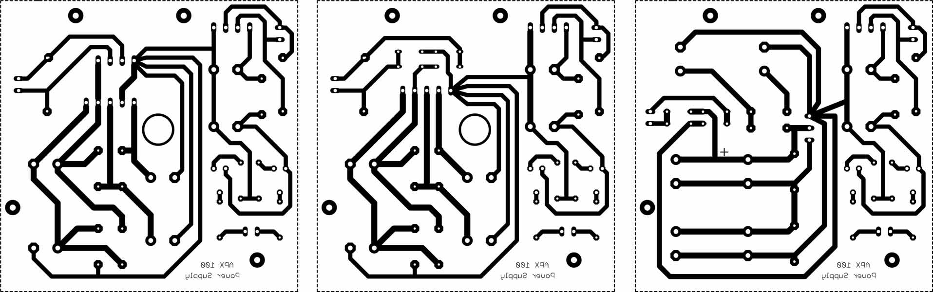

Közzé teszem az APX táp panel-t, mert többen is írtak miatta.
3 verzió van benne, lehet csemegézni, kinek mi tetszik.
Eagle 5.11.0

(#) szac64 válasza bajibela hozzászólására (») Jún 22, 2011 1 /
Szia,
Lekonvertáltam JPG-be, mivel én PS-be vagy Gerber-be szoktam konvertálni, így ha nem lett méretarányos akkor elnézést kérek.
Fólia oldalt valószínű tükrözni kell ha nem transzparens fóliára akarod nyomtatni, gondolom ez nem probléma.

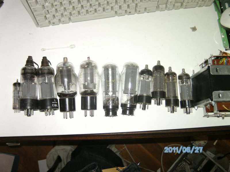

Hétvégén zsibin voltam. Vettem egy rakat csövet, és a padláson találtakkal lett AZ4 em is meg 807 is. Begyártom az új kimenőt az erősítőbe és méricskélek.
Találtam egy nagyon hasonló csövet mint a 807. G-80 van rá írva, de tök ugyanúgy néz ki. Tudtok róla valamit?

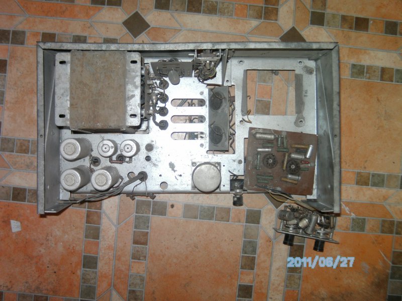

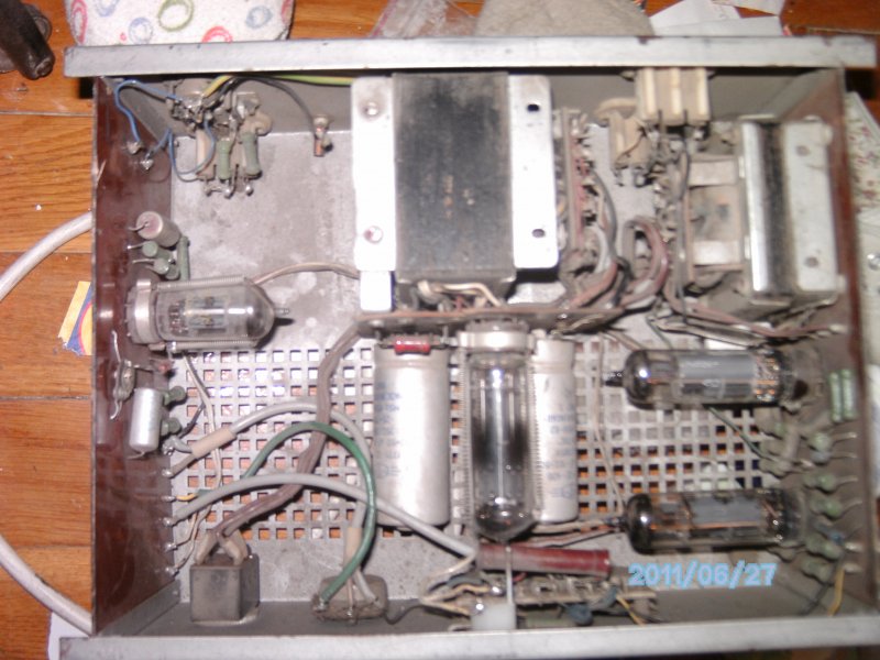

Íme néhány kép az aktuális dolgokról. Kiderült hogy 807 a cső, lekopott a 7. E130L balra AZ4 jobbra PL36 utána. Van egy ismeretlen erősítő, esetleg ha valaki felismeri szóljon. A kicsi az EAG110.
(#) szac64 válasza szendi001 hozzászólására (») Jún 27, 2011 /
Az ismeretelen valószinű, hogy ae057 .
http://www.elektroncso.hu/cikkek/ea057_orig6.jpg
(#) szendi001 válasza szac64 hozzászólására (») Jún 27, 2011 /
Köszönöm, megnézem minden paraméterét. Mint látszik eléggé rázós körülmények közül mentettem meg szerencsétlent.
