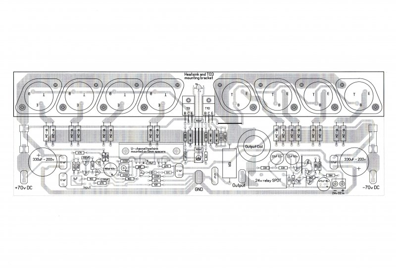

(#) Alkotó válasza Szilágyi Miklós hozzászólására (») Jún 23, 2011 /
Tessék.
Ezzel azért van két "apró" kis probléma. Egyik a relé, mert ezt a típust (sajnos) nem sokan használják. Másik a greatz kocka, mert ebből is kétféle méret létezik, és a kettő között majdnem 2mm az eltérés. Ennek ellenére, ha épp a másik méreted van, akkor kis ügyeskedéssel lehet annyit hajlítani könnyedén a lemezein, hogy bemenjen a panelbe.
Más!
Valakinek nincs véletlenül méretezett rajza ezekről az egyenirányító kockákról? Jelenleg az én makróim egy-egy konkrét darab alapján készültek, de az is felmerült bennem, hogy csak a tűrés két szélét fogtam ki, sőt még az is, hogy mivel ezekre rátolós saru való eredetileg, nincs is igazán rögzítve a lábak pontos helyzete.

Köszönöm, közben én is találtam egyet a HEStore-n lévő alkatrészhez. Ez szinte pontosan illik a "nagyobb" kockámhoz", de a panel meg a kisebbhez készült, mert abban olyan van.

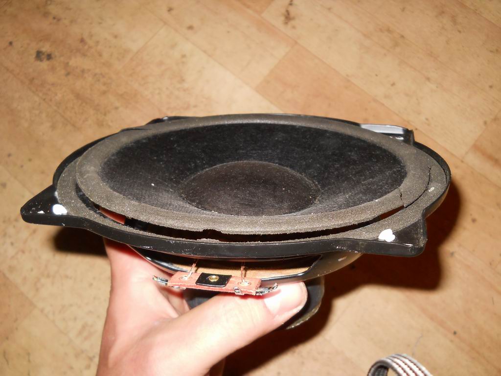

(#) Panhard hozzászólása Júl 3, 2011 /
Jól szól ez a Quad.
(#) scooby_ válasza Panhard hozzászólására (») Júl 8, 2011 /
Látom,neked kielégítő a teljesítménye.
(#) zoly15 válasza scooby_ hozzászólására (») Júl 8, 2011 /
Hogy ilyeneket művelj, nem kell nagy teljesítmény sem!
(#) steelbird válasza Panhard hozzászólására (») Júl 8, 2011 /
Annak a mélynyomónak inkább el van érve a gumipereme és szét van porladva, nem?
Végülis, mindegy, jó nagyot szól(t).
(#) Panhard válasza steelbird hozzászólására (») Júl 8, 2011 /
Így van ahogy mondod, elég régi volt ez a hangszóró, és csak 20cm átmérőjű, nem egy 200W-os Quadhoz tervezték. De a közepet sem.
