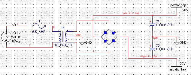

Kérdésem.Van egy hídban kötött 2 TDA7294 IC-vel hajtott végfokom .De nincs hozzá egyenirányítóm mert olyan kell hozzá /plusz-mínusz- power ground/és ilyet még nem építettem.De ha valaki egy rajzzal ki tudna segíteni azt meg köszönném.Talán sikerülne meg szolitani.ELŐRE IS KÖSZÖNÖM.
(#) Directors válasza vitéz hozzászólására (») Jún 24, 2011 /
Szerintem neked ilyenre lesz szükséged.De várd meg a többieket is azért.
(#) vitéz válasza Directors hozzászólására (») Jún 24, 2011 /
