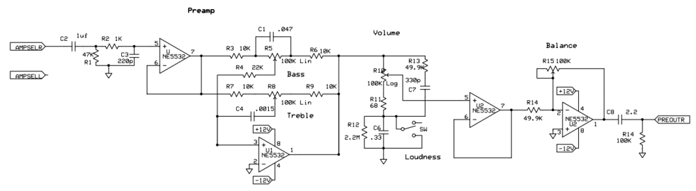

Sziasztok! Találtam egy kapcsolási rajzot előfoknak, azt szeretném kérdezni mi a véleményetek róla. Opa ic-vel lenne építve, vagy jrc-vel. Szerintetek? Az lm 1036-ot semmiképp nem szeretném.
(#) Bassmester válasza lobbooo hozzászólására (») Jún 24, 2011 /
Mellékeld a rajzot is, mert így nem sok véleményt fogsz kapni róla

(#) lobbooo válasza lobbooo hozzászólására (») Jún 24, 2011 /
Ó elnézést az lemaradt!
(#) lobbooo válasza Bassmester hozzászólására (») Jún 24, 2011 /
Szia! Te mit szólsz hozzá? Érdemes lenne egy szteró Stk elé csatolni? Jrc vagy opa ic-vel egész jó is lehetne?

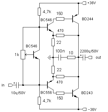

Légyszi segítsetek már, mert ezt most nem értem. Építettem egy végfokot, egyszerű szimmetrikus konstrukció, de most ez nem fontos. A csillagföldnek elvileg rendben kellene lenni, mégis nyitott bemenettel hangos brumm van, földelt bemenettel csend. Viszont ha nyitott bemenettel kikapcsolom a hálózati kapcsolót, akkor az addigi brumm elhallgat, pedig még a kondik sokáig tárolják a töltést mert alacsony a nyugalmi áram. Mi lehet a baj ?
Nekem nem tetszik. Szerintem JRC-vel sem lenne nagy eresztés, ez nem is annyira a műveleti erősítőn múlik.
Milyen STK elé akarod? Fontos a lúdnesz meg a hangszínező bele? Én hifi célra nem használnék ilyet az biztos. A balance szabályzó is elég gáz. Hol találtad ezt?
Ha zenét akarsz hallgatni és nem egy agyonszínezett, torz valamit, akkor inkább csinálj az STK elé egy jó kis triódás szintemelőt pl egy ruszki 6N23P, vagy 6N1P csőből (olcsók). Én is ilyet használok most a 7294 hidas végfokomban.
Két ícés buffer között van a cső ami az erősítést végzi.
A bemeneti buffer NE5532 (Philips), kimeneti NJM2043DD (JRC).
Nem tudom honnan van, már régóta a gépemen kallódik. Egy Stk 4191V elé kéne valami jóféle hangerő szintemelő előfok. Én még ilyen csövessel nem foglalkoztam, honnan szerzel hozzá csövet? Nem tudom neki mernék e állni. Nekem az lenne a lényeg, hogy zaj és brumm mentes legyen. Mély magas szabályzás jó lenne. Esetleg tudnál linkelni valami olyat ami csak szintemelő és hangerő, meg amibe van mély magas szabályzás is, igazából még nem tudom mit lenne érdemes elé tenni ennek a végnek.
Van ícés szintemelőm is, de hangszín nincs benne, mivel én nem szeretem hifire a hangszínszabályzót. Az inkább hangszerhez, mikrofonhoz való. Miről hajtod az STK-t?
Mennyit kéne erősítenie az előfoknak? Végül is megépítheted azt is amit linkeltél, nem akarlak lebeszélni semmiről. Kisérletezz csak ... még az is lehet hogy neked tetszeni fog a végeredmény.
Azt az icést be tudod linkelni? Md deck-röl MDS-JE470 főképp, ennek nem is, de öcsém telóról is szokta, inkább amiatt kéne szintemelő. 150-200mV - ról 775- max1V -ig. Esetleg egy trimmerrel lehetne szabályozni az erősítést?Egyszer egy loudnessel ráfaragtam, nem szeretek nem bevált dolgokkal kísérletezni. Légyszi linkelj be egy bevált ic-s jó minőségű szintemelőt, esetleg havan panel rajzzal.

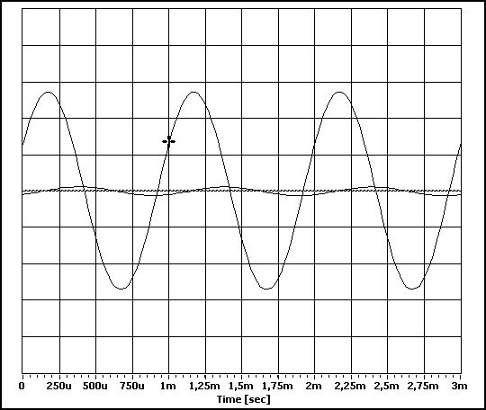

(#) ThomAce hozzászólása Jún 24, 2011 /
Óóó én hülepék!
Íme a tökéletes példája annak, hogy hogyan hamisítsunk mérési eredményt figyelmetlenségből...
A méréseim során a hangkártyán keresztül figyeltem az erősítőm kimenetének jelét egy 10K / 1K-s osztóval. Arról feledkeztem meg, hogy a hangkártyám képtelen 680mVeff feletti jeleket kezelni. A négyszögesedés nem az IC tápfeszültségre való kiülése miatt következett be tehát.
Újabb mérés 15K / 1K-s osztóval 8Ohm terhelésen:
Hangkártyán ismét elértem a 680mV-os feszt, viszont ez 8Ohmra levetítve az említett ellenállás ismeretében egészen pontosan 13,055Watt. Ez 4Ohmon ennek a duplája lesz.
Még tovább dolgozom az osztón...
100K / 1K-os osztóval végül az erősítőm mérése 1Khz-en 8Ohm-os terhelés mellett.
A mért teljesítmény így 37,761Watt.
Elértem célom.
(#) highand válasza Mayan hozzászólására (») Jún 24, 2011 /
A potiról a panelra menő vezeték szedi össze, ami leosztódik, ha a poti csúszkája a földre kerül.
Először vidd messzire a trafót és a puffereket és vizsgáld meg így is.
(#) Mayan válasza highand hozzászólására (») Jún 24, 2011 /
Nincs poti, ez egy önálló végfok. A földpontot azóta áthelyeztem a pufferelkók közös pontjára de semmi változás. Korábban a bemeneti rca-nál volt, és ott volt a doboz földje is. Semmi nem segít... nem értem miért búg. Amúgy szépen szólna ha nem búgna is közben. Ja és ha nincs semmi bemenő vezeték a panelon ( leveszem) akkor is ugyanúgy búg...
(#) proli007 válasza Mayan hozzászólására (») Jún 24, 2011 /
Ha nyitott bemenettel zúg, és zárttal csendes, akkor várhatóan a bemenetre kapacitíven csatolódik a zúgás.
Tehát vagy az erősítő bementi ellenállása indokolatlanul túl magas, vagy a hálózat és a bement közötti látszólagos kapacitás túl nagy.
Ezt a kettőt érdemes ellenőrizni.
üdv! proli007
(#) Mayan válasza proli007 hozzászólására (») Jún 24, 2011 /
Nem, nem hiszem hogy ez lenne, ennek nem magas a bemeneti impedanciája. Ez a legújabb agymenésem, a texas vége, ic nélkül, nagyobb erősítéssel:
Úgy gondolom, hogy a tápfeszültség szűretlensége csatolódik be a bemenetre a két 4,7kohm-on keresztül.
Ha a bement "rövidzárban van", akkor 10µF hidegíti a jelet. Szerintem oszd ketté a 4,7kohm-okat, és a közös pontokat hidegítsd kondival a GND-hez. (Elvileg a szimmetrikus felépítésnek ki kellene egyenlíteni a brummot, de lehet a plusz és a mínusz táp között szűrésben aszimmetria van.)
üdv! proli007
(#) steelbird válasza Mayan hozzászólására (») Jún 24, 2011 /
Három dolog:
- a tápfeszültségből érkező zavarjelek elnyomása nagyon rossz, mint ahogy előttem proli007 írta, épp ezért hallod a táp brummját...
- kicsi a bemenő impedancia, kisimpedanciás előfok kell hozzá...
- alsó frekvenciákon az előző miatt egyenetlen az átvitel, kevés a becsatoló kondenzátor értéke....
Ja... THD -re viszont szimulációban jobb lett
