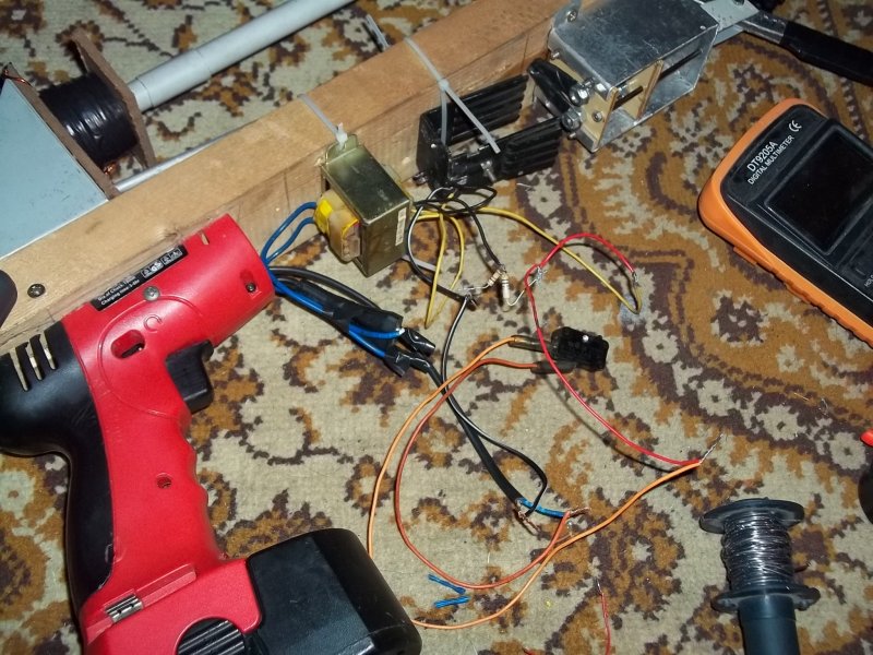

Találtam két 15A/250A(imp)-s orosz diódát, csak az a baj csak 100V-ig jók.

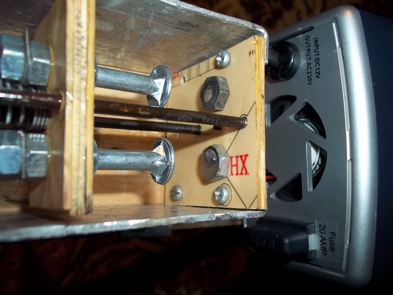

De legalább megtaláltam azt a kondit ami a zárlatot okozta. A mi az invertert illeti túl gyorsan lemeríti az akksit. Minek is csodálkozom, ha autó akksikhoz lett méretezve? Majd valamit kitalálok.
Nos az este kísérletezgetem egy kicsit, és következtetéseket vontam le.
1. az inverter helyett, készítek egy egyszerű, egy tranzisztoros meghajtású tápot, hasonló a sorkimenőhöz, kisebb menetszámú. 2. A kapcsolót be kell még járatni, és csak egy hibát találtam, a középső felhúzó rúd elgörbült, tehát erősebbre kell cserélnem. 3. már nem csökken kondibank fesz (hálle-lújjá).

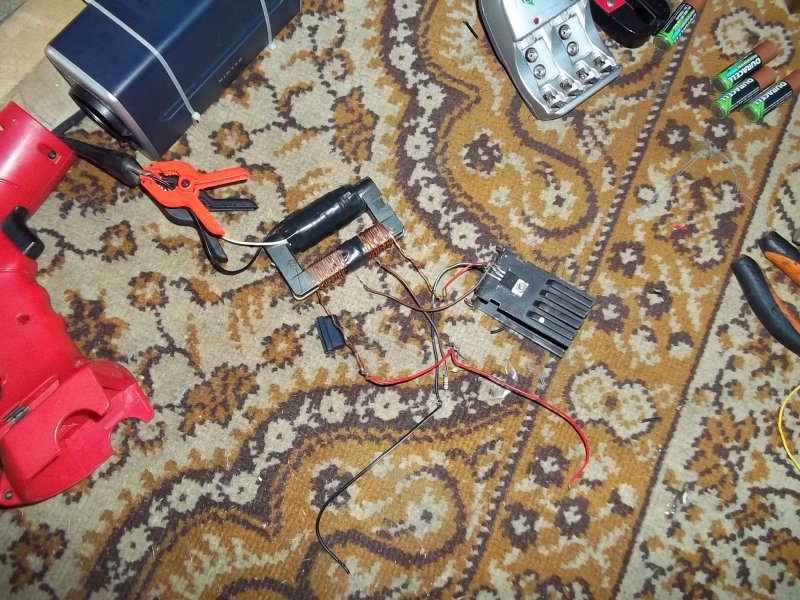

Köszi a tipptett, de nem is a kapcsolómmal van baj mert csak egy alkatrész kell egy erősebre. Most inkább egy egyszerű tápot fogok építeni, a kondibankhoz ami kevesebb áramot eszik.
Igen. Ez előbb is eszembe juthatott volna. A képen látható tápot eredetileg sorkimenő lenne, de mivel a szekunder csak kb.250 menet, így csak néhány száz V, 80-100mA már csak be kell dobozolnom.

Kép az új tápról.
Egy angol-magyar szótárat tarts azért kéznél. 320V esetén pedig eléggé veszélyesek ezek a mindenfelé lelógó vezetékek, pláne, hogy mobilra készítetted.

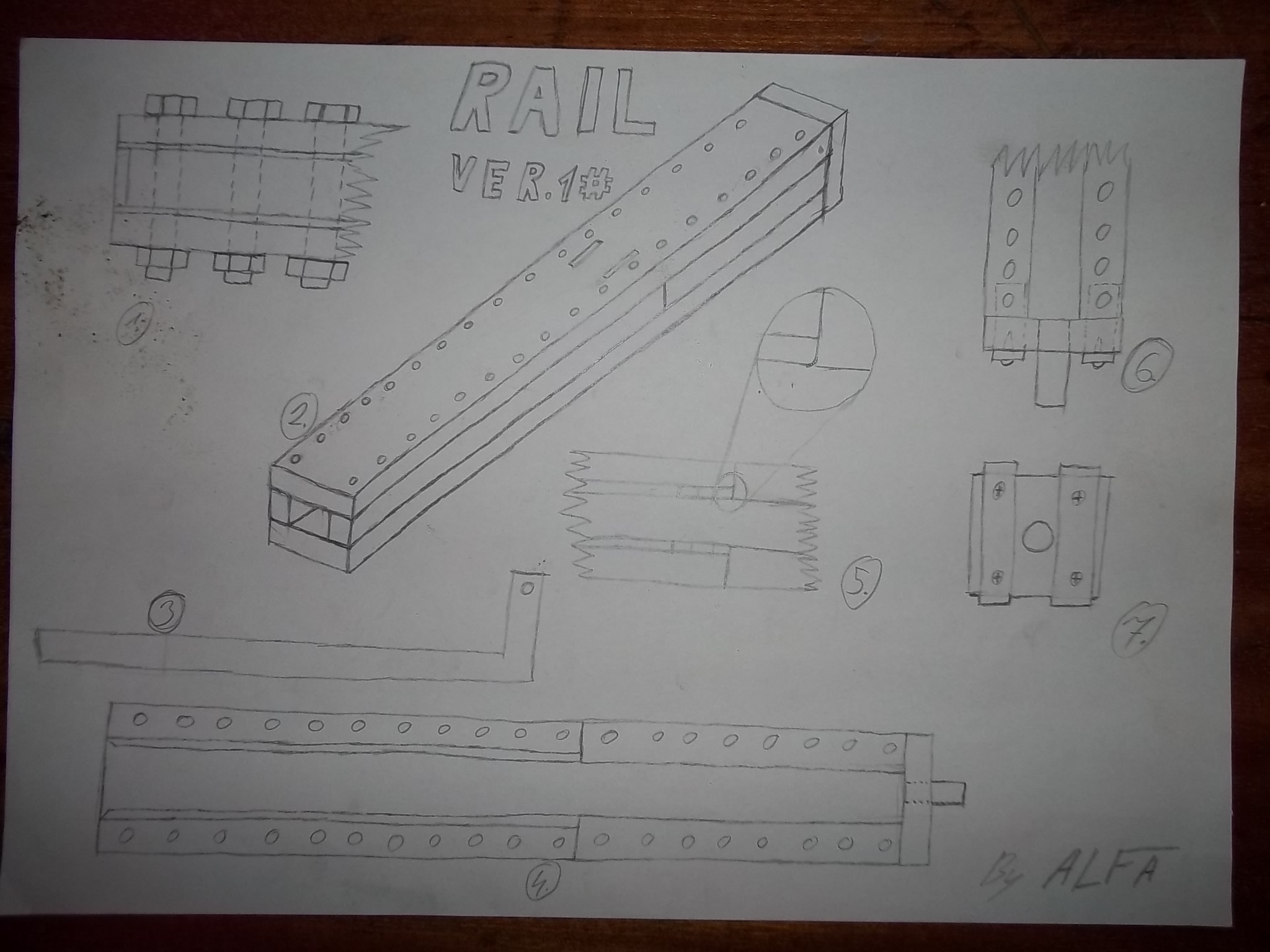

Jó, hogy említetted, mert lehet hogy jövő héten elkezdem. Terv is van, még valamikor ősszel rajtoltam ezt a vázlatot.
A régi sín elvan repedve, és a ha még egyet lőnék vele fel is robbanhat. Itt van a vázlat.

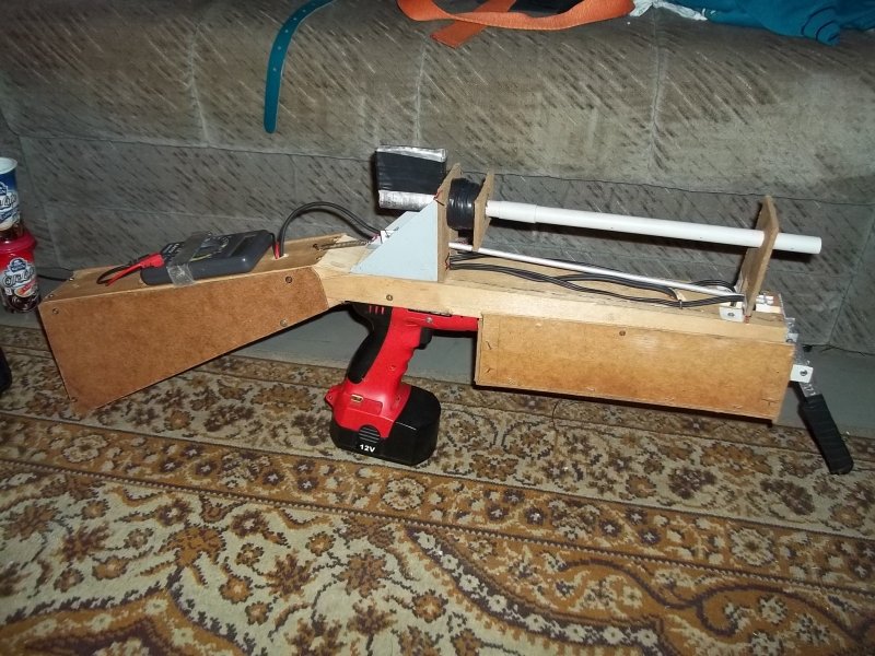

Itt egy újabb videó a legutóbbi lövöldözésről.
A kondibankot(5250uF) 350-360V fesszel töltöttem fel, Azért jelentős pusztítást végez.
Mintha nem egyforma lenne a lövedék sebesség. A lövedék kiindulási pontja mindig 1 helyen van? Mert én úgy vettem észre az enyémnél, hogy 1mm elmozdulás is nagyon befolyásolja a végsebességet.
Nos, a lövedék sebességét nem ismerem, de tegnap volt a születésnapom, és tegnap rendeltem meg ezt. Tud 1000képkocka/másodperc-s (FPS) videót, az-az 1képkocka=1ms.
Már csak egy mérő skála kell hozzá. Állítólag ma délután fog megjönni. Csak most az a bajom, hogy a fúró aksi 5-6 lövéshez elég.

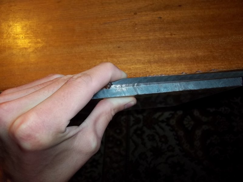

Már csak a rézsín, még egy-két apróság hiányzik. Még lesz egy új vázlat is, valamit kompozit anyagor is használok. A fényképező amit rendeltem nem volt raktáron,kicsit később lesz meg
Ma sikerült elkezdenem, és úgy döntöttem, hogy most vízszintesen fogom elhelyezni a csavarokat, mert talán nem fogja széttépni a Lenz erő.
Holnap fog megjönni a kamerám is.
Azért talán akkora erőhatások nem lesznek ott, hogy széttépjék a sínt
