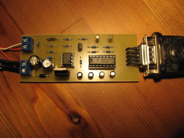

A neten találtam ezt az RS232/485 átalakítót. Nem túl bonyolult és automatikus benne az RX/TX. A nyák lehetne kisebb de adott volt nem akartam újat tervezni.
(#) vicsys válasza tomat5 hozzászólására (») Jún 25, 2011 /
Szép lett!

Tudnál adni egy linket a kapcsolásról?
(#) tomat5 válasza szidom hozzászólására (») Jún 26, 2011 /
Itt találtam a kapcsolást sok egyéb hasznos dolog mellett. Az a jó benne, hogy nem kell az RX/TX vezérléssel foglalkozni, meg van oldva hardverből. Nekem teljesen hibátlanul megy, bár még csak kb 10 m vezetékkel próbáltam és csak egy slave eszköz van a vonalon. Annyit módosítottam az eredeti kapcsoláson, hogy a vonal lebegését megakadályozó ellenállásokat nagyobbra cseréltem mert szerintem nagyon kicsik voltak. Valahol a kommentekben is van szó erről.

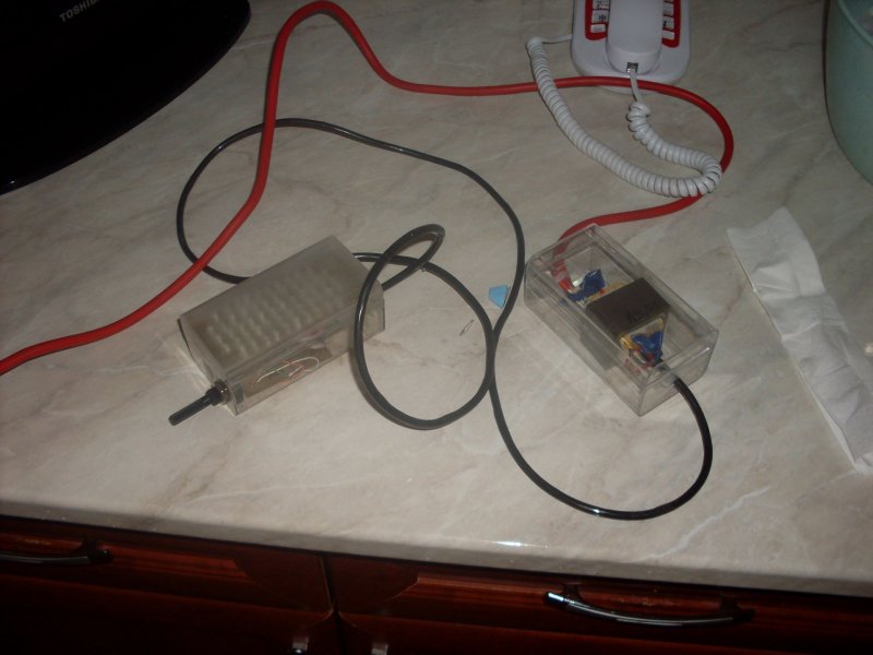

Ma készítettem egy PWN es ledes éjjeli lámpát.Egy lm339-es és egy BUZ30 az alapja.56 led van bent.Beszéljenek a képek.Üdv
(#) leocska66 válasza leocska66 hozzászólására (») Jún 26, 2011 /
És még 1 videó a működés közben.
