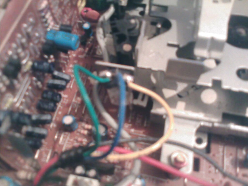

(#) Bütyk-örmester válasza (Felhasználó 13571) hozzászólására (») Szept 1, 2011 /
Ma délután bíbelődtem vele egy kicsit de ebben nem tudom hogy van megoldva az átkapcsolás mert csak 3 szál megy a kapcsolóra így azt gondolom hogy nem közvetlenül az audio jelet kapcsolja át hanem valami elektronikus úton működik a dolog. Bocsánat ha tévedek.
(#) CHZ válasza Bütyk-örmester hozzászólására (») Szept 1, 2011 /
Nem tévedsz, biztos, hogy nem a kapcsoló okozza.
(#) Bütyk-örmester válasza CHZ hozzászólására (») Szept 1, 2011 /
Én azt gondolom hogy tönkremehetett egy tranzisztor valahol az antennaerősítőnél és az okozhatja a problémát mert a nagy zúgás mögött halkan észre lehet venni a rádióadót.
Mivel a zúgás pontos jellegét nem ismerem, ezért nehéz erre választ adni. Ha picit torz is a vétel, akkor a demodulátor tekercs elhangolódása is okozhatja a problémát, ebben az esetben sztereó vétel sem jön össze.
Hát itt annyira erős a zúgás hogy szinte teljesen elnyomja az adókat aligha észre lehet venni hogy rajta vagyok az adón, de holnap készítek egy felvételt hogy legyen teljes a "kép".

(#) Bütyk-örmester válasza Bütyk-örmester hozzászólására (») Szept 2, 2011 /
Na elkészült a felvétel, remélem sikerül megállapítani a problémát
Jegyzet.mp3
Az előbb az FM részben az állíthatós tekercseket meg egyebeket állítgatni de nem sikerült megszüntetni a zúgást úgyhogy nem tudom mi lehet a gond ezzel a csúnya rádióval.

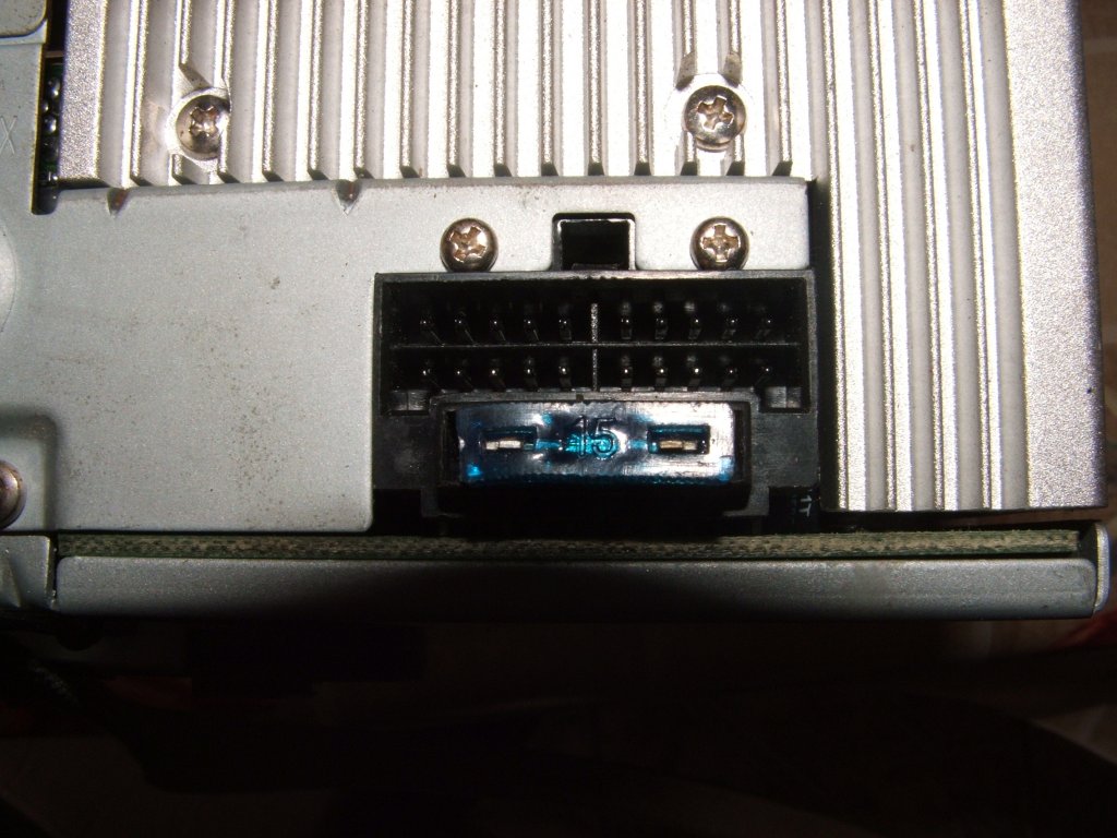

(#) willowfield hozzászólása Szept 13, 2011 /
Sziasztok! Olyan problémám lenne, hogy szereztem egy M.N.C. T.Jam X típusú fejegységet de nincs meg a gyári ISO átalakítója...Esetleg nem tudja valaki a csatolt képen lévő csatlakozónak a lábkiosztását, vagy hogy honnan tudnék ilyet szerezni? Válaszotokat előre is köszönöm!
