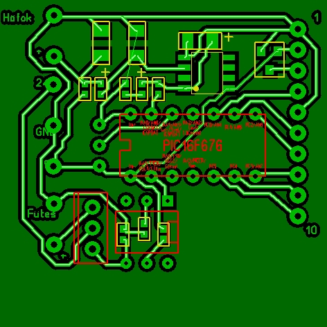

Elkezdtem tanulgatni ezzel a programmal nyáktervet készíteni. Hát még van mit tanulni... Akadt egy kis problémám. Maradt egy légvezetékem, amit szinte sehol se tudok elvezetni, de észrevettem, hogy az amúgy is föld potenciálon lenne. Gondoltam, hogy az összes földpotenciálon lévő elemet egybeolvasztom az "AutoGND"-vel. Sajnos a leírásban szereplő Thermal pad-es megoldás nem elérhető az én verziómban. Valamiért az alkatrész szétbontás, shiftel kijelölés és az autoGND 0-ra állítása sem működik. Egyébként a távolságállítás se működik:S Sajnos már nem tudom, hogy honnan van meg a program, de 5.0-ás és alapból magyar volt, jahh és nem kellett telepíteni. Tudnátok valahogy segíteni, hogy mi lehet a baj? Esetleg másik verzió kell-e?
Bár ehhez a problémához talán nem kell a rajz,de felteszem...
(#) Shoo válasza Shoo hozzászólására (») Jún 6, 2011 /
Nahh tárgytalan, mert sikerült egybeolvasztanom...Még 1 apró ellenörzés, 1-2 vonal megvastagítása és kész is

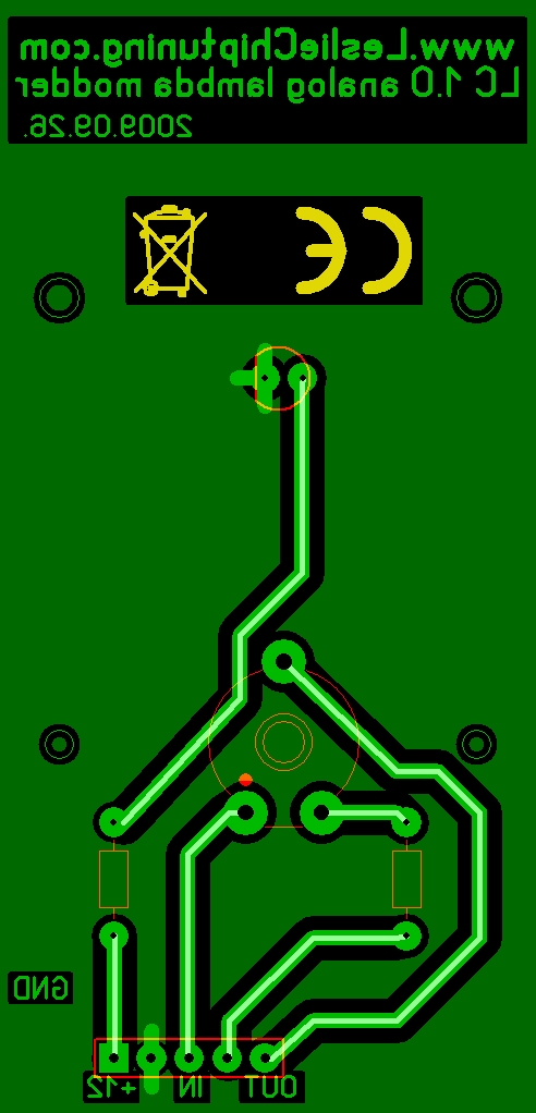

(#) pcroland hozzászólása Júl 1, 2011 /
Hello! Hogyan lehet a GND réteghez hozzá kötni egy forrpontot, úgy mint itt?
(#) vicsys válasza pcroland hozzászólására (») Júl 1, 2011 /
Rövid vonaldarabokkal. (Aztán ezek távolságát nullára levenni.)
(#) pcroland válasza vicsys hozzászólására (») Júl 1, 2011 /
Köszi! Hogy nem jutott eszembe? Tényleg....mindennél külön lehet állítani a GND távolságát...
(#) niedziela válasza pcroland hozzászólására (») Júl 1, 2011 /
Ezt csak a 4.0 verzióban kellett így, és lehet talán az első 5.0 verzióban.
5.0 Verzióban már elég régóta benne van ez a lehetőség, a PAD kijelölése után a tulajdonságokban - Thermal PAD jelölő négyzet.
