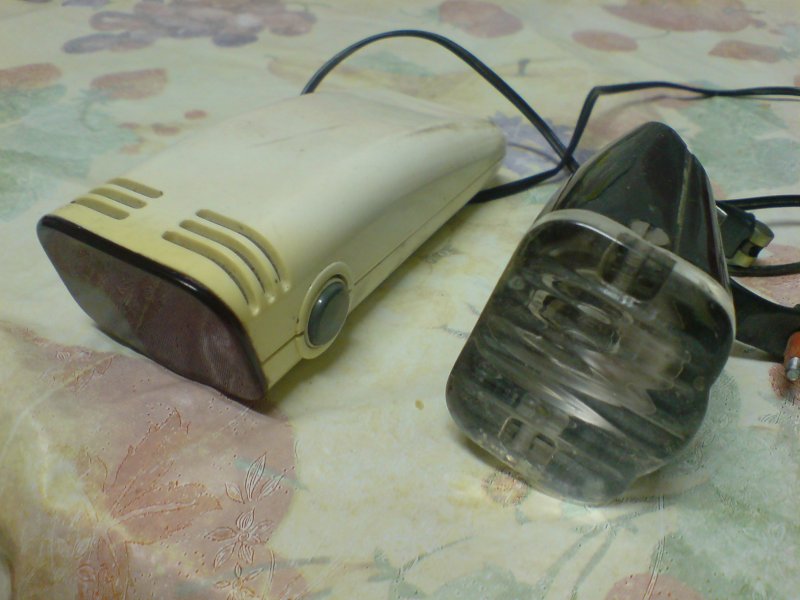

Erről jutott eszembe: jópár évvel ezelőtt készítettem egy biciklilámpa szetet. Lehet, hogy egyszer mindenki megpróbálja... (kíváncsi vagyok lesz-e olyan, aki megmondja mi volt eredetileg a funkciója az átalakított eszköznek, amelynek a tokjába belekerült a lámpa és a ledes hátsólámpa . )
(#) StefuPeti válasza sooty hozzászólására (») Szept 4, 2011 /
Szovjet villanyborotva?
(#) sooty válasza StefuPeti hozzászólására (») Szept 4, 2011 /
Nem :no:
(#) zolee1209 válasza sooty hozzászólására (») Szept 4, 2011 /
Szerintem morzsaporszívó...
(#) sooty válasza zolee1209 hozzászólására (») Szept 4, 2011 /
Igen, helyesebben virág/levél porszívó Ez gyorsan ment....

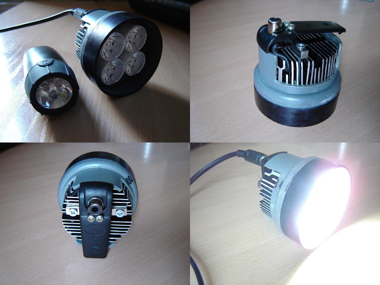

Már korábban beszámoltam arról, hogy egy LED-es zseblámpát gyártok, időközben annyit módosult a terv, hogy univerzális lámpa lesz, biciklire szerelhető, de "műhely" lámpának is jó. A táp külön lesz, most csak a lámpafejet készítettem el. Még annyi feladatom van vele, hogy kap egy előlapot az eső ellen. (Bár esőben nem igazán bringázok). Univerzális azért, mert csak be kell pattintanom a megfelelő helyre. A tápot RCA-n kapja.
A lámpafej mindössze 100 gramm, míg az összehasonlításban mellette lévő 3 LED-es villogóé 70g az elemek miatt. Méréseim alapján 260-szoros megvilágítást érek el vele 3m távolságban a 3 LED-es villogóhoz képest. Szerintem 500db erős fényű 5mm LED-el is felvenné a versenyt, sőt...
A lámpafej anyagköltsége 10e.-Ft. A ház sima PVC csőből készült.
A lámpafej műszaki adatai:
12,4W, 12,4V - 1A. 1240 lumen. Optikák: 8 fokosak.
A hűtése nem teszi alkalmassá, hogy szobában maximumon hajtsam, bár fél gőzzel is komoly, a biciklin viszont a menetszél optimális hűtést biztosít, így nem tud túlmelegedni.
Jelenleg 16db 2,1Ah-s AA akkuról üzemel, 100 perc világítási idővel rendelkezik maximumon hajtva (LM317-el). Tervezem a 18650-es Li-ion akku alkalmazását, és a LED-ek pwm meghajtását, mivel jelenleg 8-10W-ot csak úgy elfűt a rendszer, nem is beszélve arról, hogy a LED-ek "csak" 100lm/W hatékonyak, így ez sem 100% hatásfok.
Tesztjeim alapján ezzel a lámpával akár 20-25 km/h sebességgel is haladhatunk korom sötétben, úgy, hogy jó eséllyel elkerülhető a legkisebb gödör is. (Kizárólag csak az útra szabad irányítani a fényét, mivel a sötétben belenézve átmeneti látászavarokat okozhat Nem kicsit vakítóbb egy autó reflektoránál a kis méret - nagy fénysűrűség kombináció miatt)
Én 100m-re tenném a hasznos világítási távolságot, de szigorú vagyok. Hozzá teszem, hogy a híres Maglite a 104 lumenes LED-es lámpájához 289m-t ad meg. Ezt bizony lazán lesöpri az én kis tákolmányom...

(#) Abukodonozo válasza zoka hozzászólására (») Szept 5, 2011 /
Nagyon kompakt lett, ötletes a pvc csöves megoldás. Gratulálok!
(#) Ricsi89 válasza zoka hozzászólására (») Szept 5, 2011 /
Hogy fog hűlni, ha a borda előtt van a lámpa? Vagy talán oldalra világít majd a lámpa? Ha már így lett megoldva, akkor még egy csövet kellett volna ráhúzni, ami kicsit nagyobb, mint a lámpa és hátul összeszűkül. Így a menetszelet rávezeti oldalról a bordára, hátul meg kijön a meleg levegő.
(#) zoka válasza Abukodonozo hozzászólására (») Szept 5, 2011 /
Köszi, bár úgy lenne igazán profi, ha az egész ház alumíniumból lenne. De hát mindent nem lehet ugye...
(#) zoka válasza Ricsi89 hozzászólására (») Szept 5, 2011 /
A hő hátul távozik a bordán, a lámpa előtt nincs mit hűteni. Nem kell nagy menetszél, hiszen a borda nem sokkal kisebb a kelleténél, próbáltam, működik.
