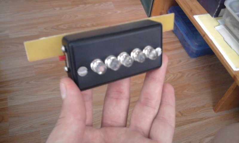

Íme egy megrendelésre készített hátsó ledes kerékpár lámpa! A ledek 10mm Piros ledek 2XAA ceruza aksiról üzemel!

(#) dbase válasza Mybuster hozzászólására (») Szept 3, 2011 /
Mivel a lábaknák furtad át a dobozt kap egy esőt és elfog rohadni szó szerint a ledek lába, plusz a kapcsoló is szerintem. Én csak tudom volt pár bajom már az esővel és közel 40.000db leddel amit kézzel építettem be eddig.
Ja, és a 10mm-es ledek nem erősebbek mint a 5mm-es sokan megveszek mert huuu nagyobb, ugyan az belső felépítése csak szerintem ormotlanabb.
Nem lehuzni akartak ez is szép és hasznos, és jó is amit készítettél, további sok sikert!
(#) Zoli_bácsi válasza Mybuster hozzászólására (») Szept 3, 2011 /
Ige, sajna itt vízállósági gondok vannak. No meg a két csavar az előlapon kissé furcsán néz ki. A ki-be kapcsoló lehetett volna alul, a doboz alján, kisebb eséllyel jut el oda a víz. A ledek meg dobozon belül, plexi előlappal.
(#) Mybuster válasza Laciveszp hozzászólására (») Szept 4, 2011 /
Szia köszi! Ezek 10mm es ledek! Hát igen én is mondtam de akinek csináltam aszonta nem akar gagyit meg összevissza villogóst .Így maradt ez amúgy Születésnapi ajándák volt!
