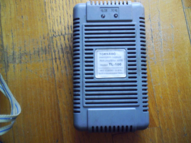

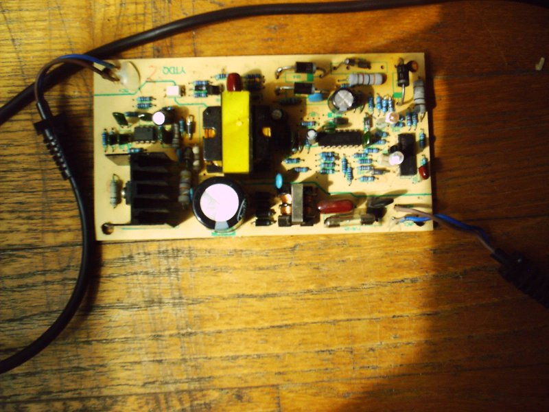

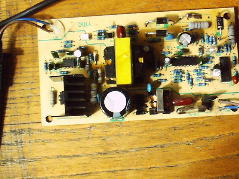

(#) Dodi_ hozzászólása Júl 3, 2011 /
"Üdv mindenkinek.
Van egy problémám. Egyik ismerősömnek a Tornádó kerékpárhoz "rendszeresített" töltője egyszer csak felmondta a szolgálatot. Szétszedtem és a primer oldali biztosíték kiment, gondoltam elfáradt, de csere után is villant. Azután kezdetem méregetni. Az egyenirányító diódákból kettő zárlatos volt. Kicseréltem az összest ugyanarra a tipusra (1n5399). Elindítottam és a zöld led villog, ha rárakom tölteni, akkor mindkét led villog egyszerre (piros és a zöld). A kimeneten 32 V-ot mérek egy piaci multiméterrel (ennyi a műszerparkom egyenlőre). Egyébként 42 v-os akkupack van a kerékpárban. A primer oldalon a van egy 68ľF/400 V-os kondenzátor ott 325 V-ot mérek. Van itt még egy PWM (TL3842P), ennek a tápja 12 V jelenleg, ennek a pufferkondiját is cseréltem, nem változik semmi. Van itt még egy fet: 5N60C. Ezt csak annyira tudtam kimérni, hogy a D-S közötti belső védődióda szerintem jó, mert csak egy irányba vezet. A szekunder oldalon van egy lm324 -es és egy hcf4060be ic. A 4060-on 3,5 körüli tápot tudok mérni, viszont a 324-en ott van 12 volt. Szóval kellene egy kis segítség, mert nem igazán vagyok jártas az ilyen tápegységek javításában, na meg költözés miatt jóformán mindenem otthon maradt (szkópomtól kezdve a komolyabb multiméterekig, stb..), na meg meg is igértem, hogy megjavítom.
Próbáltam volna a PWM-et (egyébként 8 lábú tokozás) cserélni, de a Hestore-ban sem találtam ilyet (innen szoktam rendelni). Ha valakinek van ötlete mi a helyettesítője és hol lehet kapni, megköszönném.
Azért mellékelek pár fotót. A segítséget előre is köszönöm!"
Ezt azért írtam ide is, mert az elektromos kerékpár elektronika topicban senki nem segített már egy hónapja, gondoltam itt majd segít valaki. Ha nem, hát nem, majd keresek szakembereket... (Bocsi ez tréfa volt )

(#) Ge Lee válasza Dodi_ hozzászólására (») Júl 4, 2011 /
Csak egy multival nem lesz egyszerű. Először a kondik ESR-jét mérném végig, általában ez okozza a hibák nagy részét. A FET és a vezérlő jó lehet különben nem lenne fesz a kimeneten. A vezérlőd egyébként 3842, hogy TL vagy UC teljesen mindegy, találsz bárhol és nem is drága. Második körben azt kéne kideríteni hogy a primer kör megy-e, ha igen akkor a visszacsatolásban szállt még el valami, illetve ebben elvileg van áramkorlát és az tilt valami miatt.
(#) Dodi_ válasza Ge Lee hozzászólására (») Júl 4, 2011 /
Köszi a választ. Az a helyzet, hogy kerestem volna róla egy kapcsolási rajzot, de még hasonlót sem találtam. A másik, hogy rajzról tudnám, hol keressem az áramkorlátot, de üresjáraton is villog a zöld led. Ez úgy működött, hogy üresjáraton és az akku feltöltött állapotában a zöld led folyamatosan világít, töltés alatt csak a piros világít folyamatosan. Egy rajz kellene. A Google-t hiába böngésztem végig (találtam egy tl-100-ról rajzot, de az még csak nem is hasonlított ehhez. abban két trafó van, 2 fet a primer oldalon.....).
